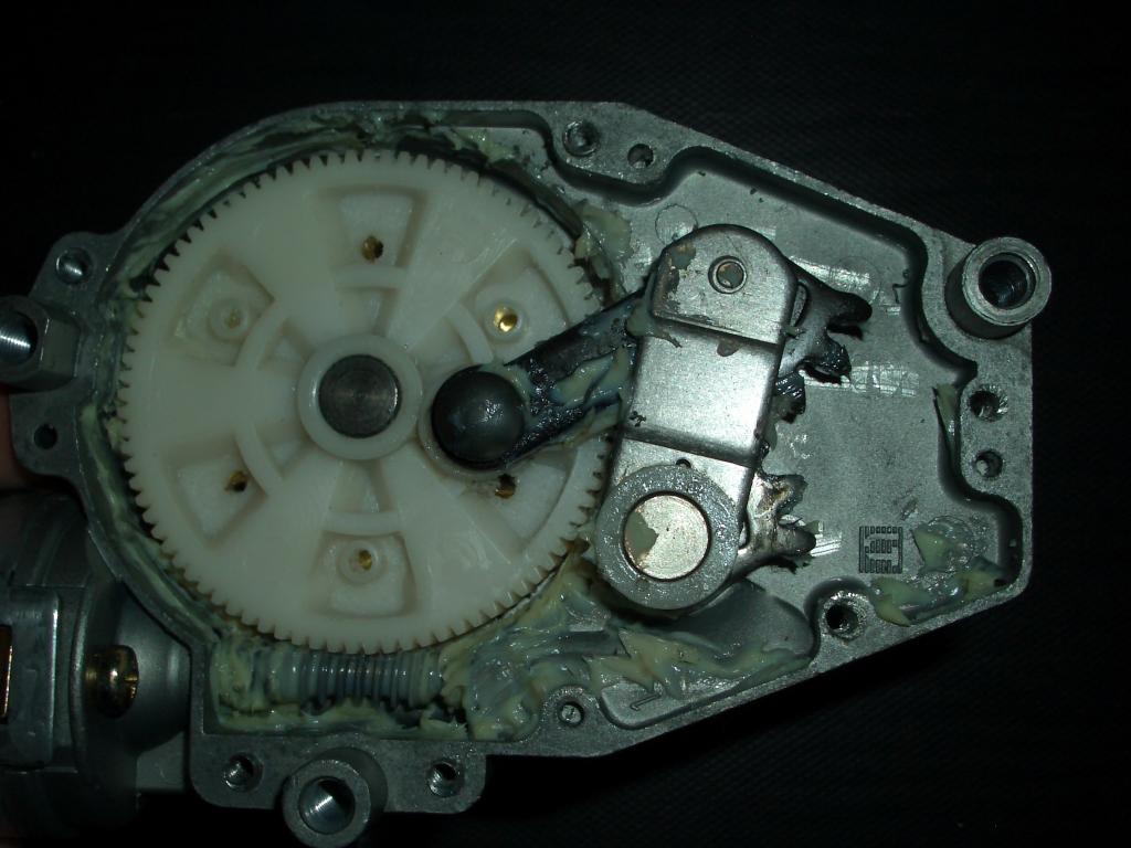

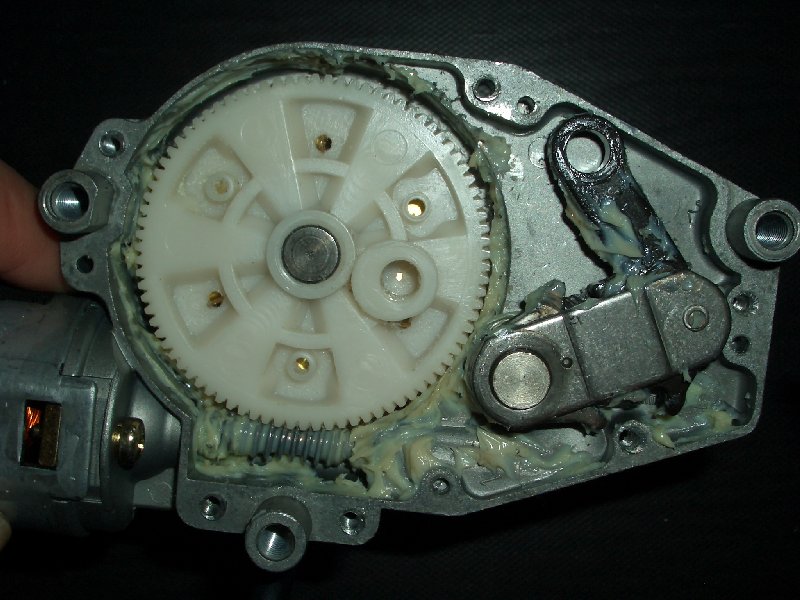

Ich möchte mal mit ein paar Worten den Umbau des Heckwischer-Motors auf "liegende Position" beschreiben.

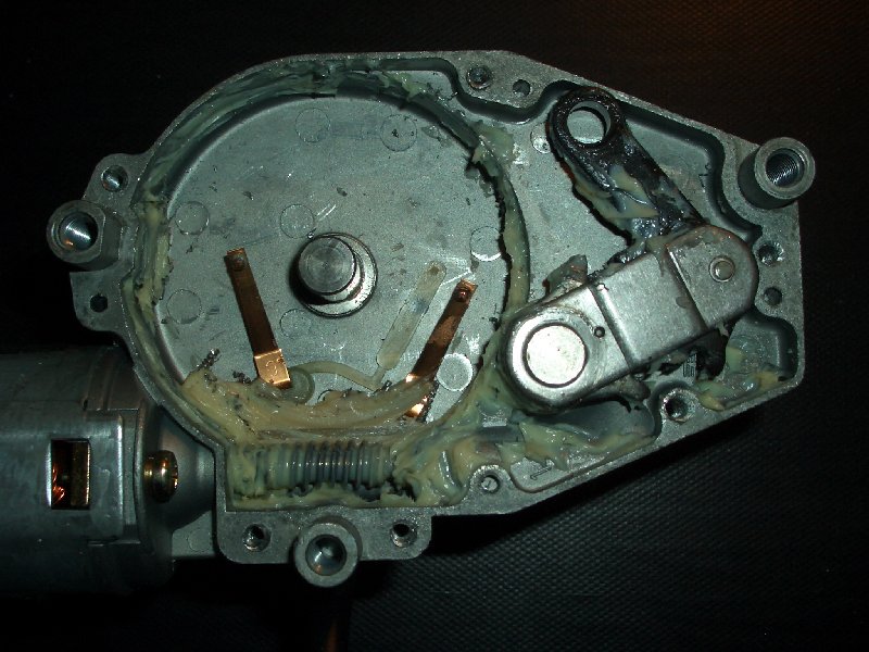

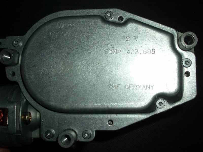

- Ausbohren der Nieten am Blechdeckkel und Öffnen des Gehäuses. Zwischen Deckel und Gehäuse liegt eine Papierdichtung, also, vorsichtig aufhebeln.

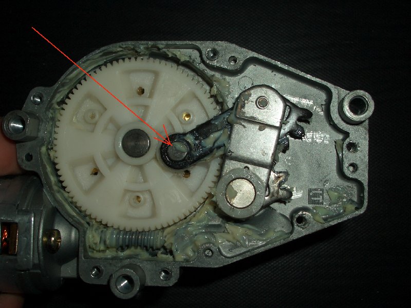

- Die graue Kappe abnehmen. Die kurze Steckachse (Pfeil) wird vorsichtig mit einer (Kombi)Zange rausgezogen und das Gestänge zu Seite bewegt.

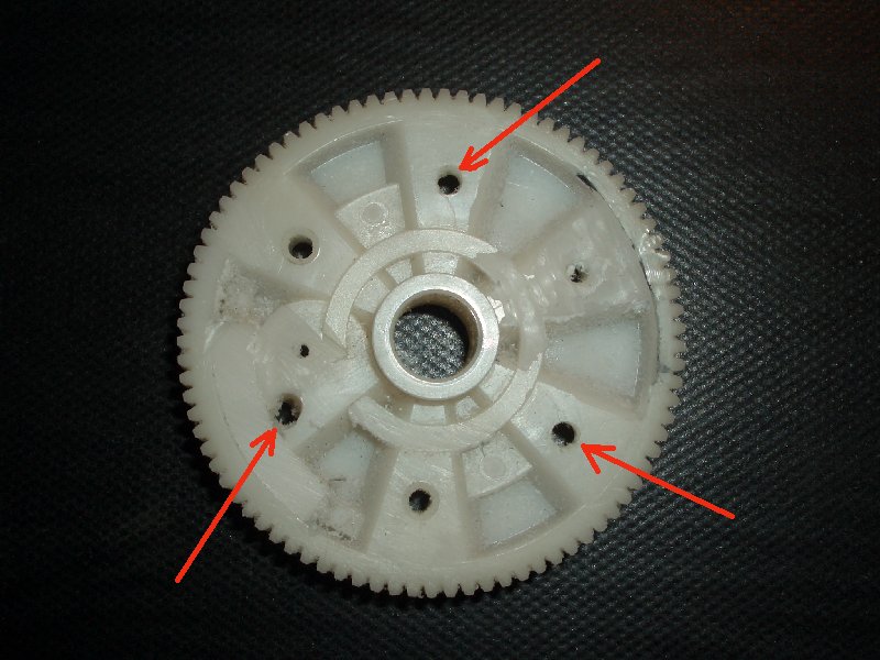

- Das grosse, weisse Kunststoff-Zahnrad abheben und säubern.

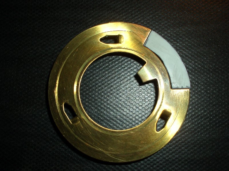

- Auf der Rückseite befindet sich der Schleifkranz für die Kontakte. Dieser Schleifkranz wird vorsichtig aus den Bohrungen gehebelt und, um 180° gedreht, wieder aufgesetzt. Dafür müssen 3 neue Löcher in die Stege gebohrt werden (Pfeil).

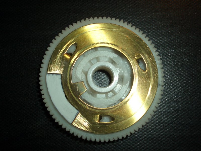

- Der Schleifkranz hat eine sichelförmige Ausparung. Diese muss bündig verschlossen werden, da sonst die Kontakte abbrechen können. Ich habe das mit eine kleinen Plastikplatte gemacht und diese eingeklebt.
- Alles wieder zurück und zusammen bauen
- In das Gehäuse habe ich, an der Stelle der Nietköpfe, Gewinde M3 geschnitten und Schrauben verwendet.

AW: Umbau Heckwischer-Motor auf "Liegender Wischer"
hab ich auch schon gemacht!
aber ich habe vorher mit Kunststoffspachtelmasse ausgefüllt, dann die Kontaktplatte draufgedrückt, und dann bündig verschliffen.
gruß Peet
PS.: könnte fast in den FAQ Bereich!?
gruß Peet
Ich wollte nicht Schleifen, da die Kupferschicht auf dem Schleifring sehr dünn ist und die Riefen könnten zu erhöhtem Verschleiss der Kontakte führen...
der Schleifring ist aus masiv Messing!
und Riefen kommen vom 60er schmirgelpapier
das wird halt fein nachgeschliffen, das sollte doch kein Problem sein!
- MBO
- Beiträge: 1173
Hauptsache funzt - und das tut das.
sciroccofreak willi

Oder einfach einen zweiten Schleifkontakt aus einem altem Wischer 'ernten' und entsprechend einbauen.
Dann muß man die Kontaktplatte nicht manipulieren und kann sogar wieder auf original wechseln, sofern man den alten Kontakt drinläßt.

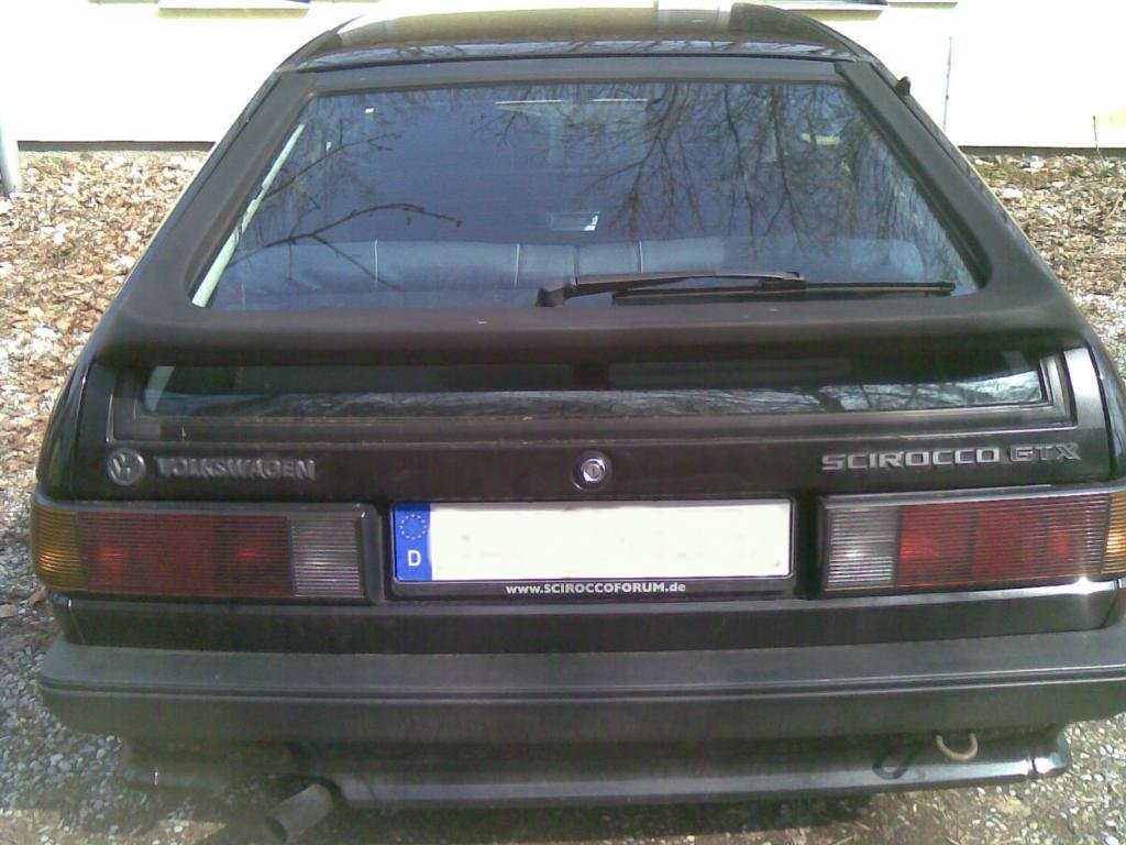

Das funzt nicht dolle, da das Loch in der Heckscheibe nicht in der Mitte sitzt, sondern leicht nach links versetzt.Folterknecht hat geschrieben:viel interessanter wäre es einen wischermotor aus einem anderen auto zu bekommen der einen 180 grad wischkreis hat und dann einen liegenden wischerarm ausm audi coupe zu verbauen
Ich habe das gestern Abend mal ausgemessen. Der Wischerarm darf bei einem 45er Wischerblatt nur knapp 30cm lang sein (wenn der Wischer auf der rechten Seite kurz oberhalb des Spoilers liegt). Da bleiben zwischen Motorachse und dem Anfang Wischerblatt nur 7,5 cm.
Bei einem 180° Wischer müsste das Wischerblatt und der Arm noch kürzer sein. Dann wischt der nur noch die untere Hälfte der Scheibe...

ach das geht ....habe einen liegenden wischerarm in der standardstellung also von hitnen draufschauend links liegend, das passt schon ob dann auf der adneren seite n paar cm weniger gewischt werden is docj egal hauptsache es sieht nett aus
