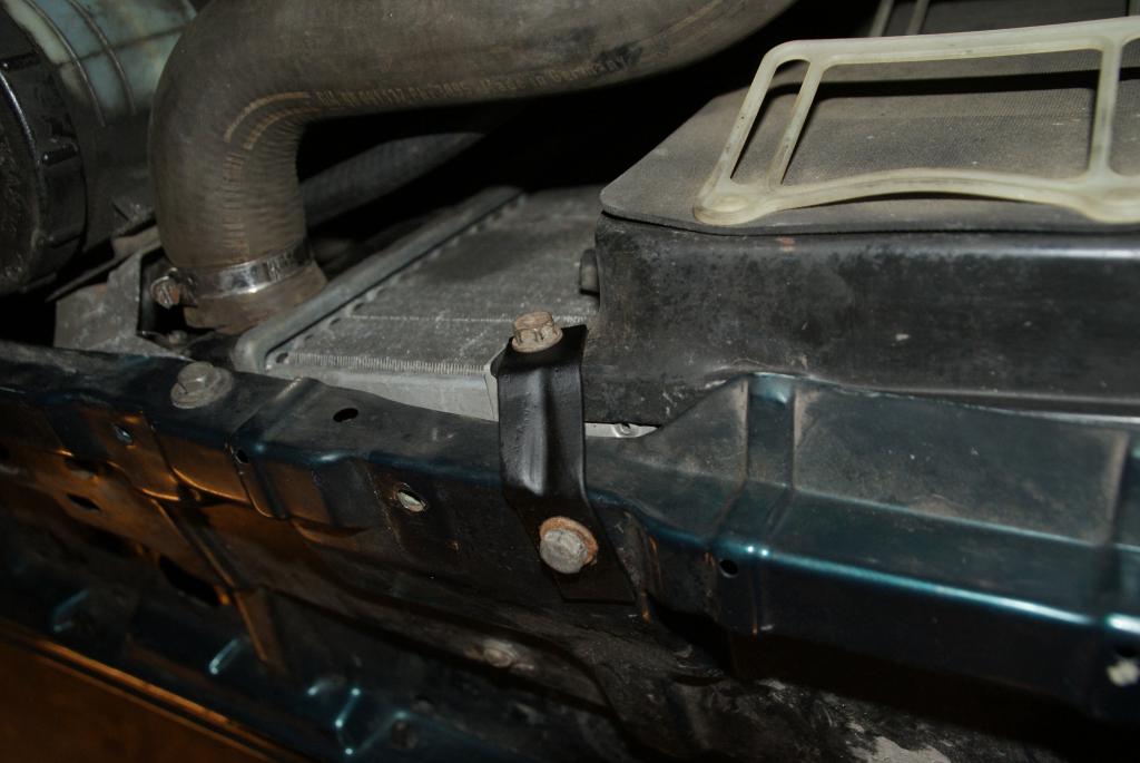

hi.
ich fahre auch mit großen golf 2 turbo diesel kühler, keine probleme bislang !
wie hast du das denn mit der 2ten halterung gemacht ?
meine musste ich damals umbiegen und umschleifen usw.. :noidea:

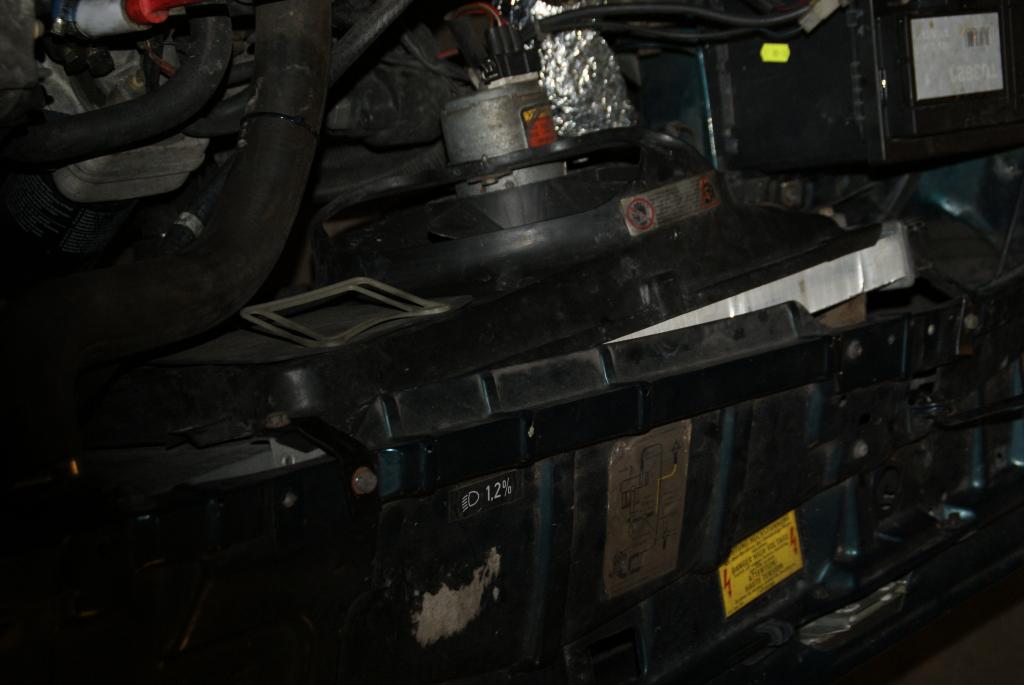

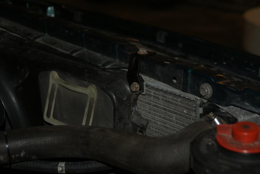

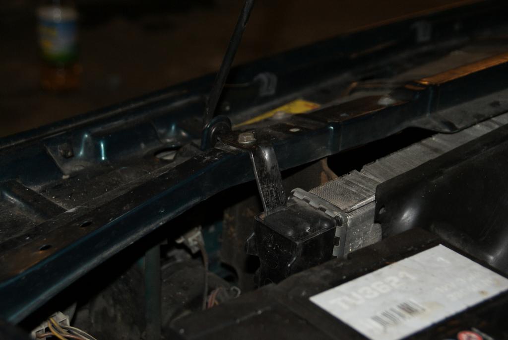

So, bin nochmal runter und hab Bilder gemacht!
Also den Halter Batterieseitig hab ich nur gekürzt und den anderen hab ich vom Golf 1 Cabrio genommen, zurechtgebogen, Loch gebohrt und Lackiert!
Der Schlauch ist übrigens vom Kadett, :peinlich: , der mußte natürlich etwas zugeschnibbelt werden!
