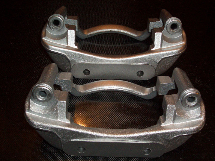

jo ich hätte das vielleicht etwas anders schreiben sollen
eigentlich ging es nicht um felgen sondern um eine g60 bremse. nur haben die meisten hier im gegensatz zu einer bremsanlage schonmal felgen eintragen lassen. und das problem is das gleiche.
leider muss ich sagen das die adapter nix taugen. hab das auch erst festgestellt als ich die bremsbeläge mal in den sattelhalter gesteckt hab. die beläge stehen gut 1mm über die scheibe raus und unten ist noch gut 5mm platz. das heisst die adapter sind ma überhaupt nicht genau gearbeitet und somit sitzt der sattel ca. 3mm weiter außen als er sollte.
das is schon der zweite mit dem ich auf die fresse gafallen bin. der erste war wohl aus dosenblech jedenfalls konnte mir der verkäufer keine vernünftige materialanalyse schicken.
hab aber was im www gefunden was recht vernünftig aussieht. hier ma das foto.

Das geht mal gar nicht. Raus mit den Adaptern und Ordentliche besorgen. Such mal unter "Snieflog" hier oder im Golf1 Forum.
Die hatte ein Bekannter verbaut und keine Probleme.
