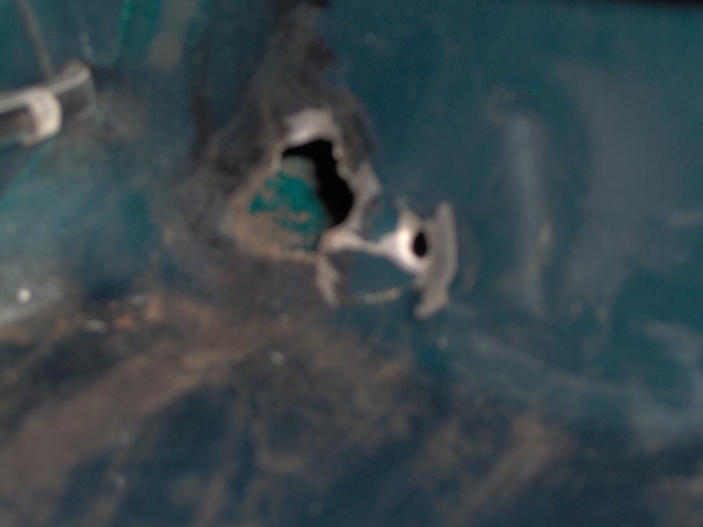

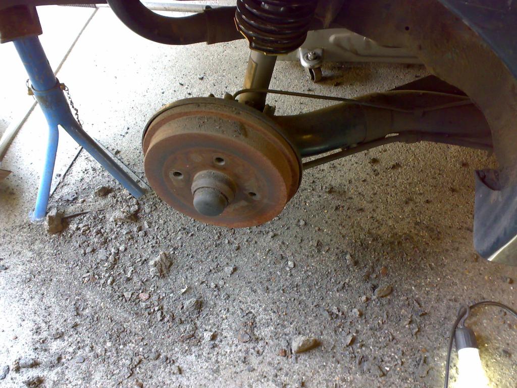

...nur die Bremsen hinten erneuern...

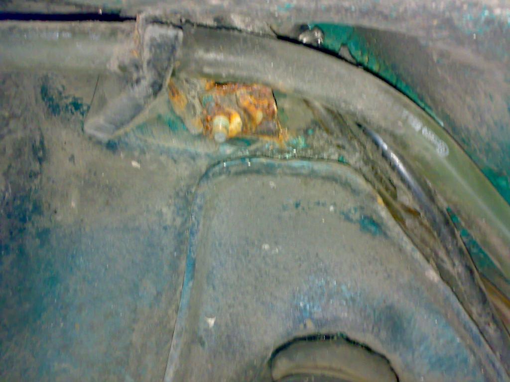

Dann dacht ich mir, dass man ja mal den Dreck vom Tankrohr entfernen könnte :ichsagnix:

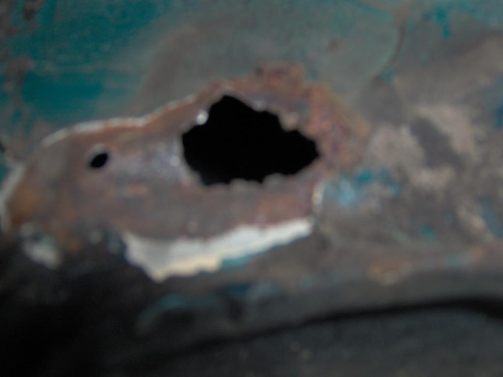

Nachdem ich das Kunststoffteil abgebaut hatte, hab ich dann auch die obligarorische Roststelle gefunden, zum Glück noch nicht zu weit fortgeschritten :hihi:
Also lecker mit Brunox behandeln, grundieren und massig Hohlraumwax drüber.
In diesem Sinne hab ich mal die Bilder beigefügt, damit sich jeder ein Bild machen kann, was sich da in 180Tkm ansammelt und vielleicht auch mal nachschaut und saubermacht^^

Jo! Ich hab das gleiche problemchen. Nur eben mit nem kleinen Durchschuss in den Kofferraum... Aber gestern habe ich mir ein Blech gekauft und schon einen neuen Halter angefertigt der dann neu eingeschweißt wird. Alles halb so wild! Hoffe ich....

hatte da auch schon etwas brauneflugpest aber habe es sofort behandelt und ich glaube weiß es nicht ganz genau auf die schraube verzichtet die das schaumstoffteil wo die schläuche durchgehen weggelassen

Habe heute an meinem 88er GT genau dieses Loch geflickt. *g*

Und so hats bestimmt ausgesehen! :-)

ja kommt hin! vielleicht bissel grösser sogar.
Insgesamt warens 3 Löcher im hinteren rechten Radkasten.
2 bei der halterung vom Tankrohr und noch eins bissel weiter vorne über der Plastik abdeckung.

das ist mit die erste stelle beim rocco die nach einem kauf gereiningt wird :hihi: ...
