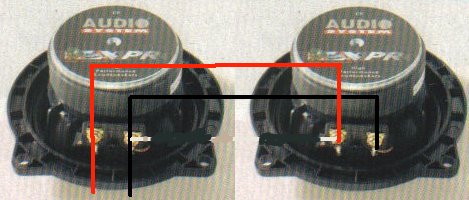

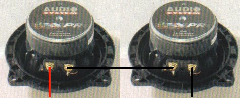

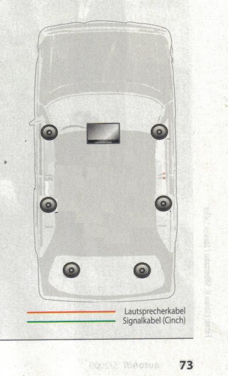

Wenn ich das richtig verstanden habe, willst Du folgendes machen (siehe Bild), hast aber nur 4 Lautsprecher-Ausgänge am Radio.

Es geht um folgendes:
Wenn du die LS parallel schaltest ist das deswegen fürs Radio tödlich, weil sich der Widerstand der LS halbiert. Dadurch bekommen die LS mehr Power, für die das Radio aber nicht ausgelegt ist. Aus 4 Ohm, die am Radio hängen werden 2!
Wenn du die LS in Reihe schaltest werden aus 4 Ohm, 8 Ohm. Das belastet das Radio also weit weniger. Allerdings geht dir auch Bums verloren.

Mit einem seperaten Verstärker geht das alles, wie du das willst. Der mehraufwand ist aber schon riesig:
Verstärker
zusätzliche LS-Kabel
Stromkabel
Massekabel
das verlegen der ganzen Strippen
einbau des Verstärkers...
Es lohnt mMn nicht, für das was du vorhast.
