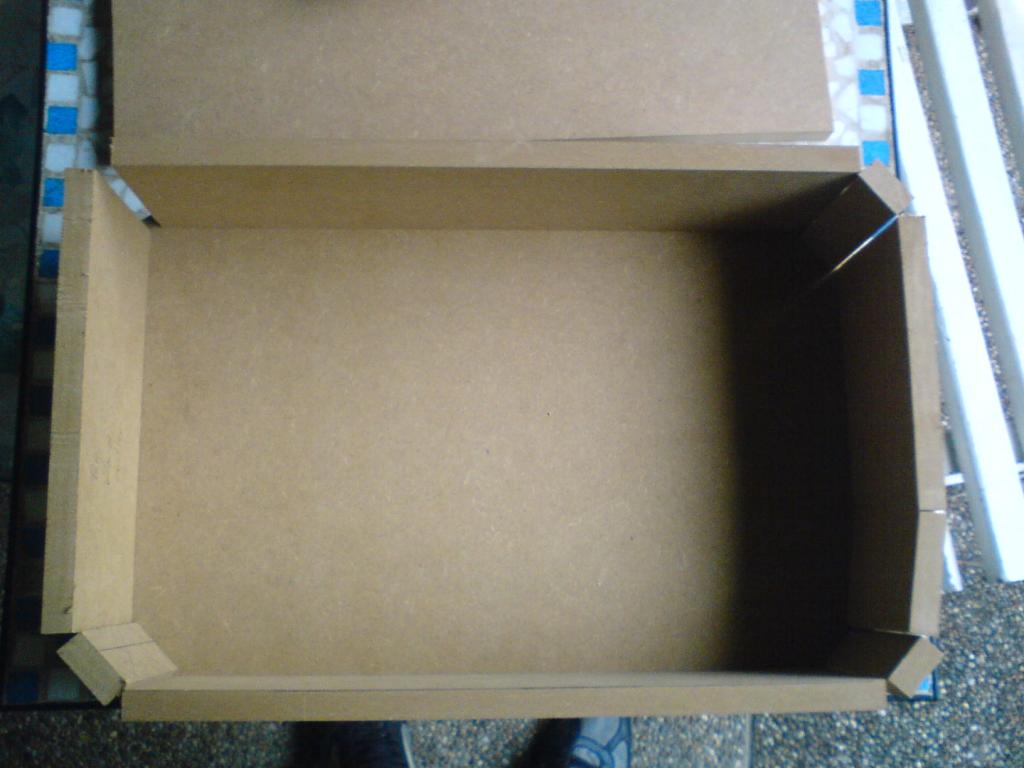

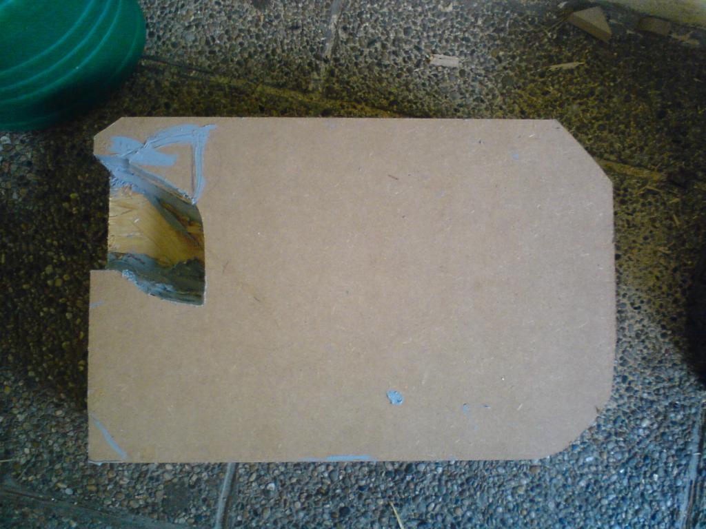

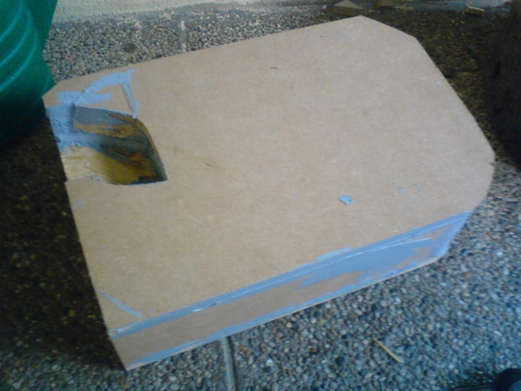

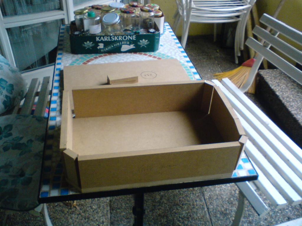

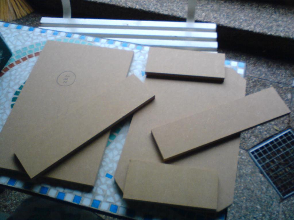

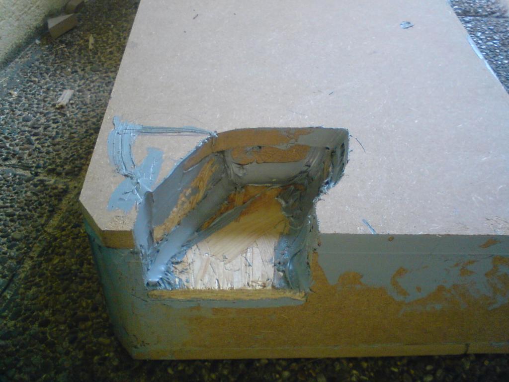

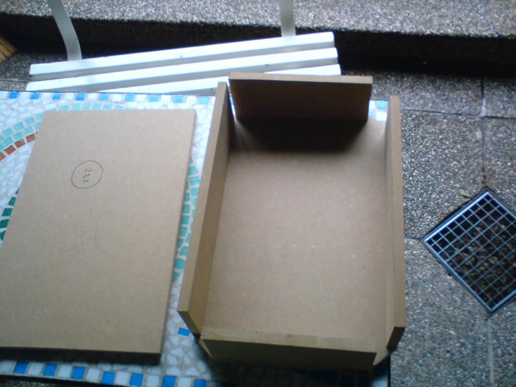

hi leute ich baue mir gerade eine kiste
für einen 25er soundstream woofer 500W RMS
das ganze montiere ich dann statt dem ablagefach beifahrer seitig.
hier mal ein par fotos
mfg philipp
mfg philipp

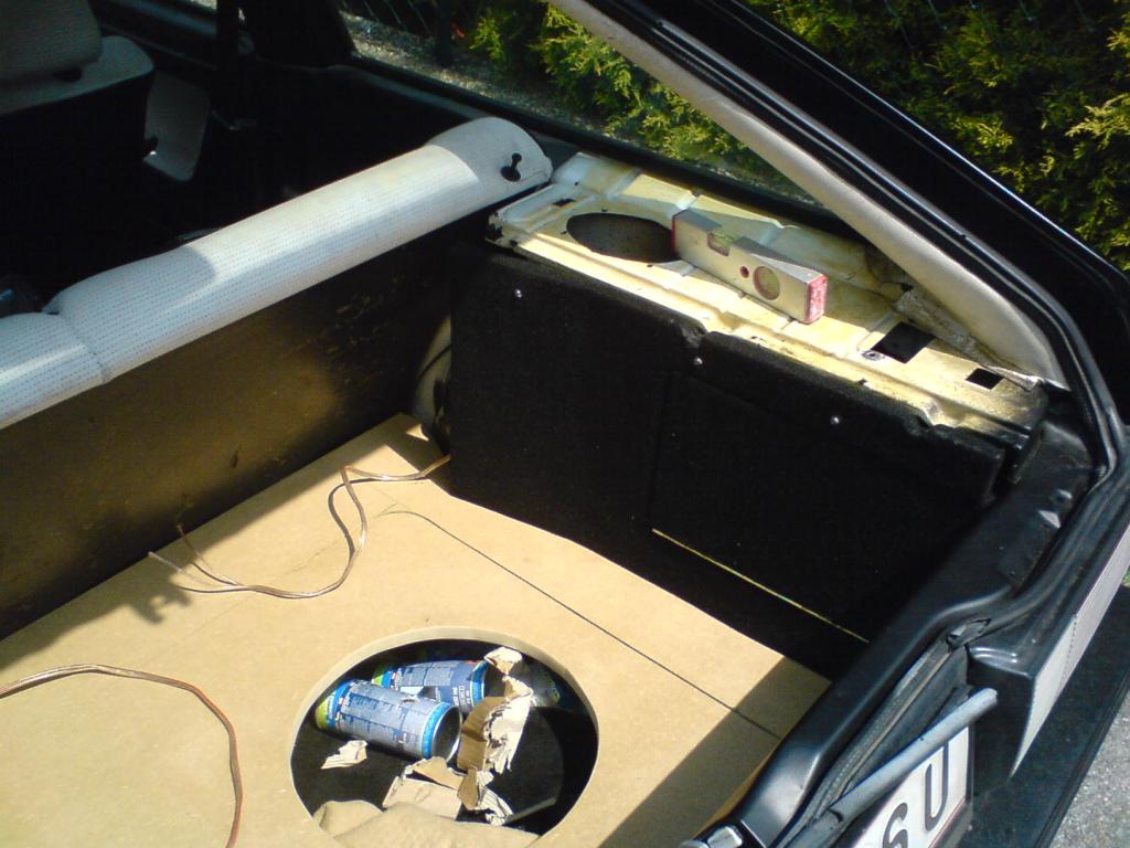

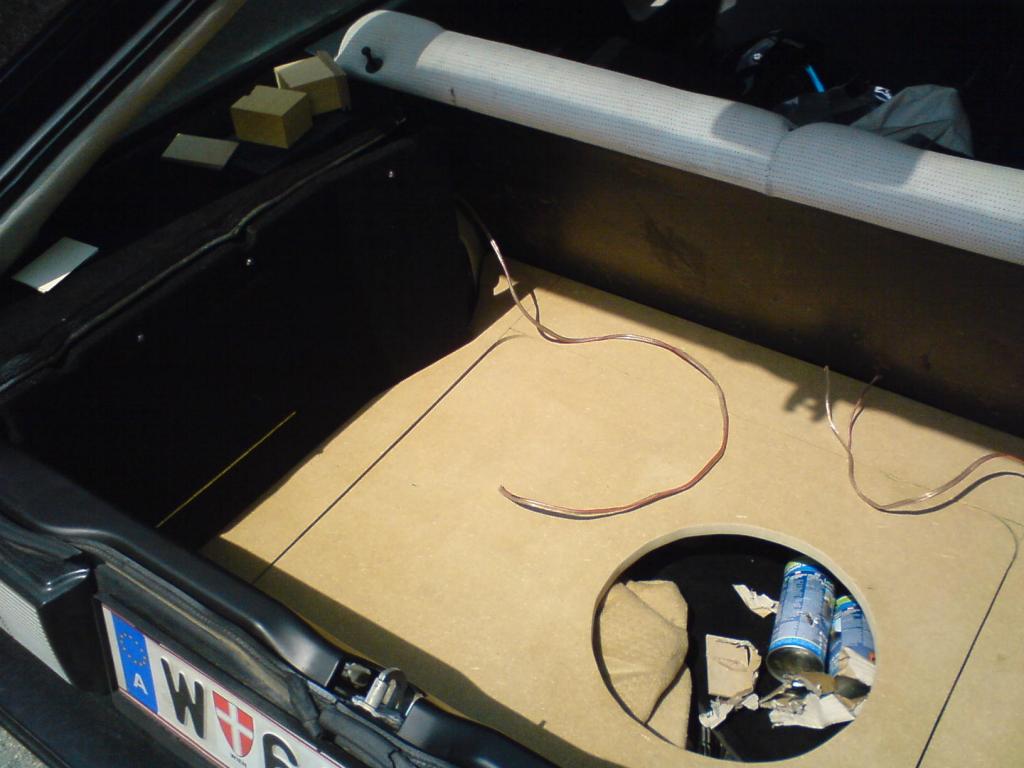

hi leute,
also die kiste ist fertig soweit, gehört nur noch übrzogen,
woofer ist drin und spielt echt klasse.
hätte ich mir selbst nicht gedacht, wenn man bedenkt dass er nicht mal ganz 13l zur verfügung hat, und ich keine Parameter von dem woofer habe.
die einzige vorlage war die originale Bassreflex kiste mit 32l volumen.
Drückt ordentlich an und der klang ist spitze.
werde den woofer dann nur von ca. 85Hz bis 120Hz spielen lassen.
denn bass darunter liefert dann mein neuer Boston G2 12" woofer den ich gestern um 69€
erworben habe
(war ein restposten bei media markt, sogar im set mit einer Boston 12" Passiv membran)
dieser wird dann in einer selbstgebauten bassreflex kiste spielen welche sich
im zwichenboden im Kofferraum und der reserveradmulde ausbreitet.
das kann aber noch etwas dauern.
mfg philipp
erworben habe
mfg philipp

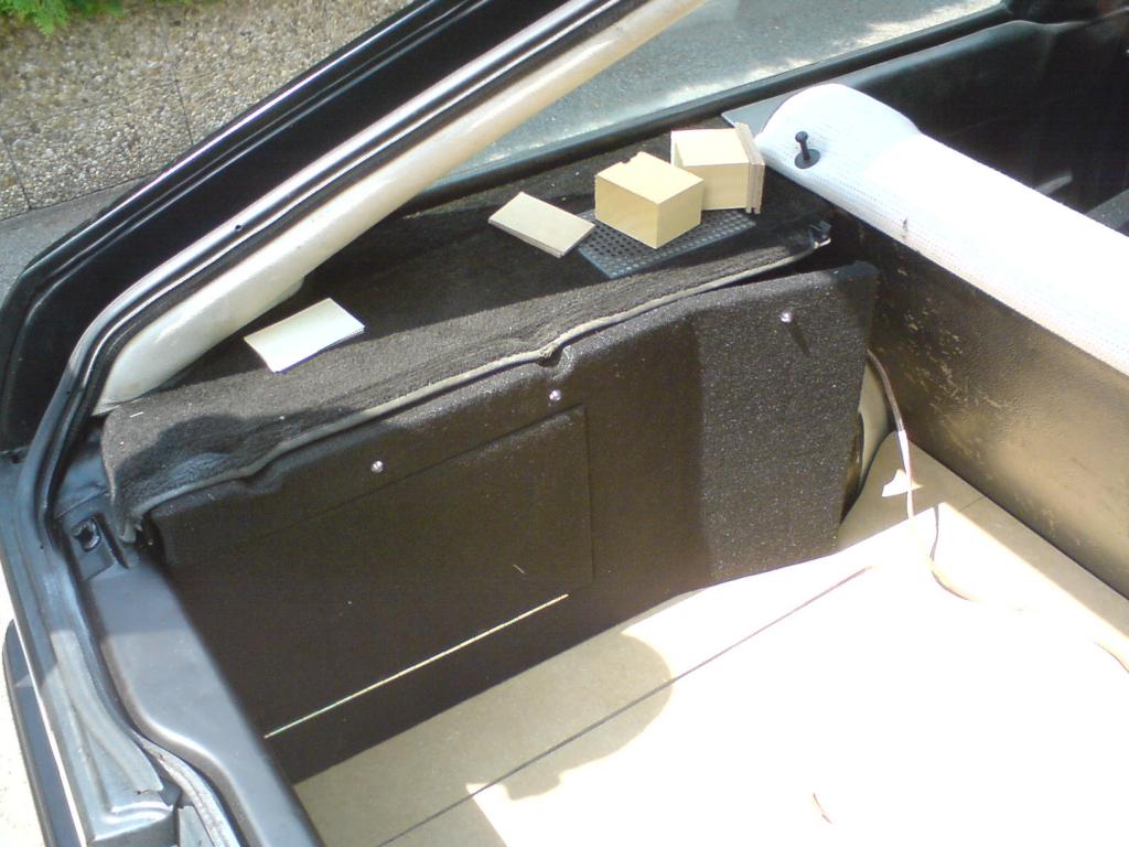

Wo hast du dafür den Verstärker sitzen?

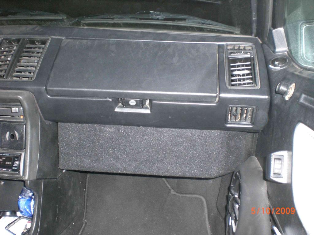

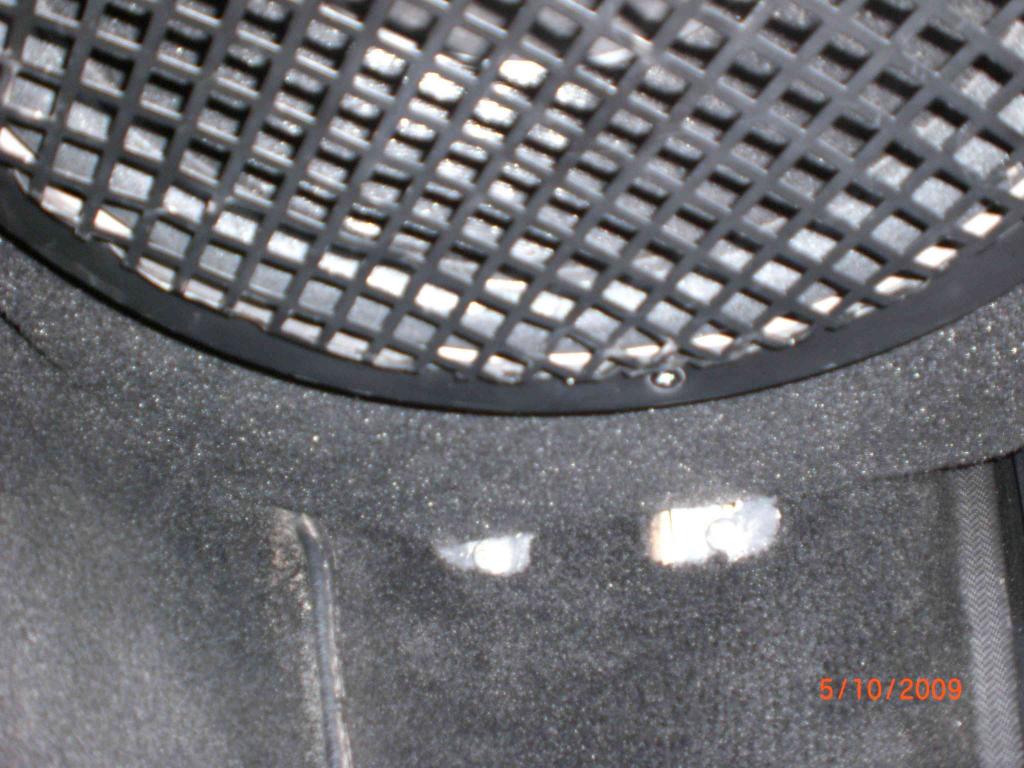

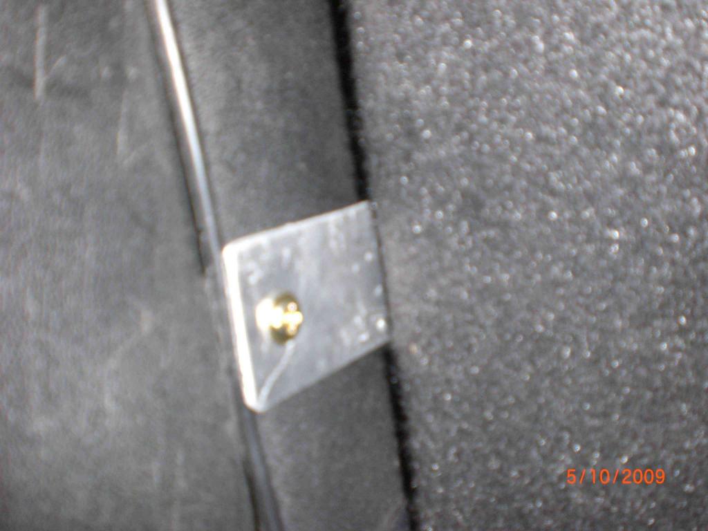

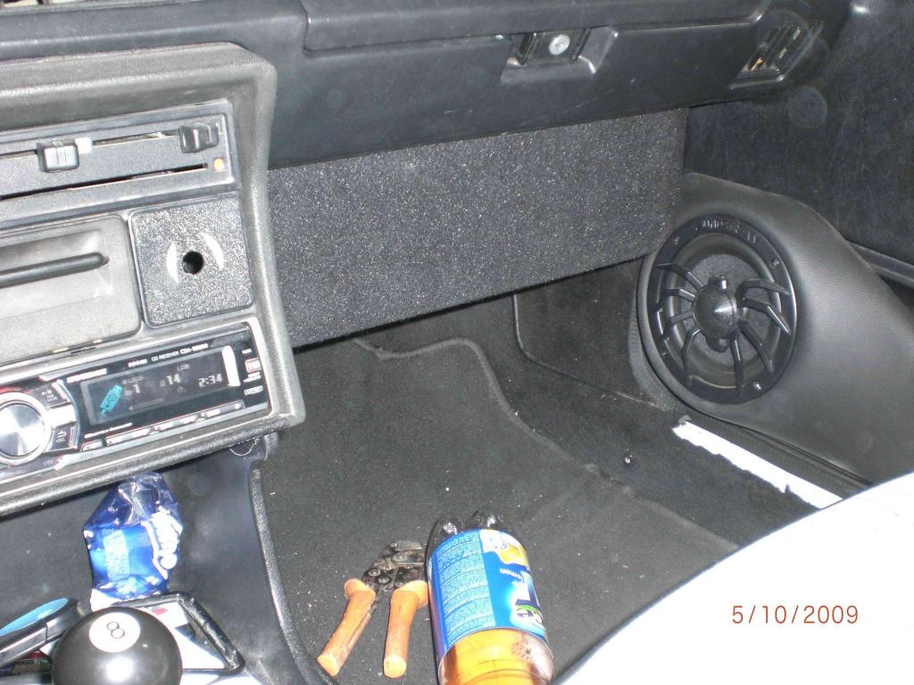

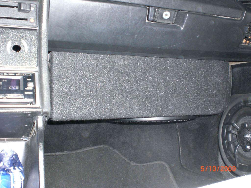

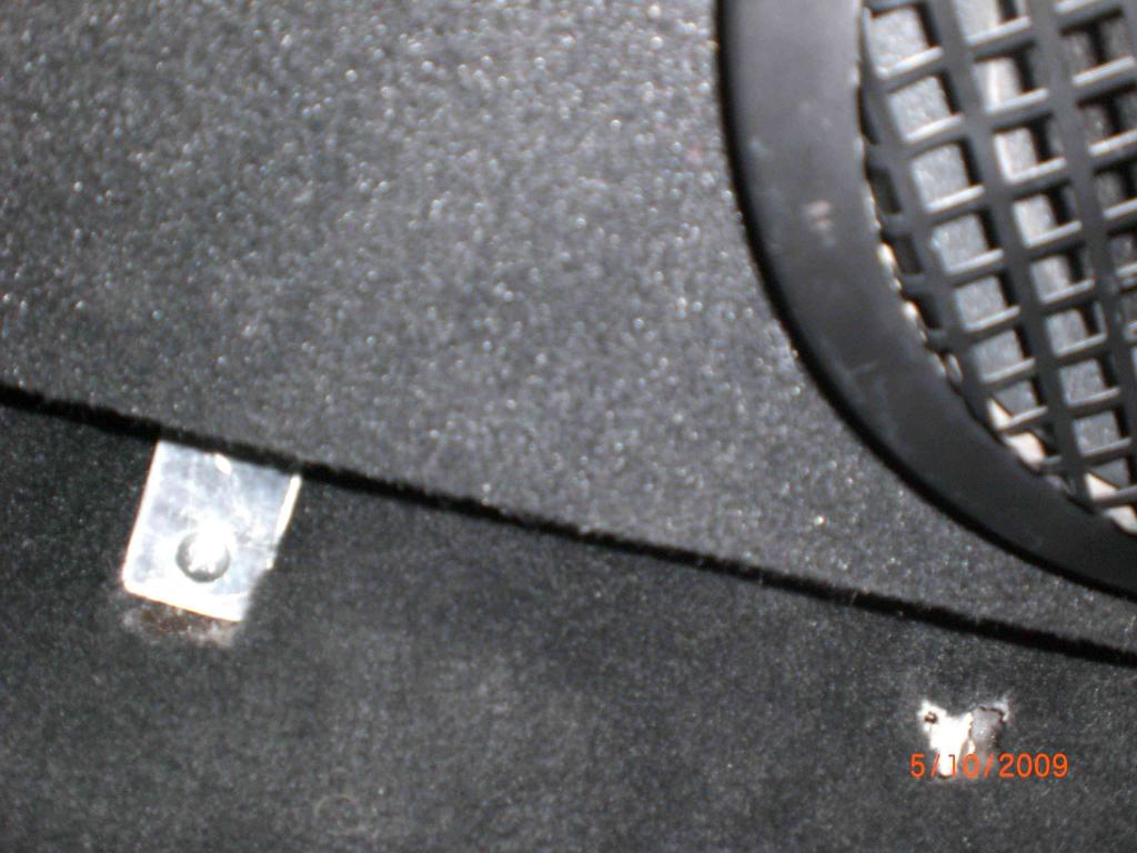

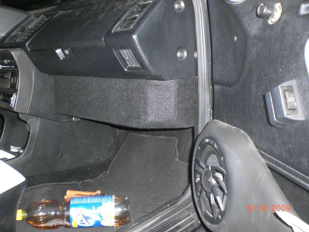

so es ist voll bracht, woofer ist montiert und passt echt super. spielen tut er auch echt spitze!
die kick bässe sind der wahnsinn, komm aus dem schwärmen gar nicht mehr raus!
hier mal die fotos
mfg philipp
hier mal die fotos
mfg philipp

AW: 25er woofer statt ablagefach
Glückwunsch !
Dieser Einbauplatz hat sich in der Zwischenzeit bei Autos mit wenig Platz (Smart, SLK, Beetle etc.) bewährt.
Ich betreibe einen Pulsar Flachsubwoofer mit Doppelschwingspule im linken Seitenteil. Gehäusevolumen ca. 18 Liter. Ab 120Hz. übernehmen 4 x 16 Tieftöner.
