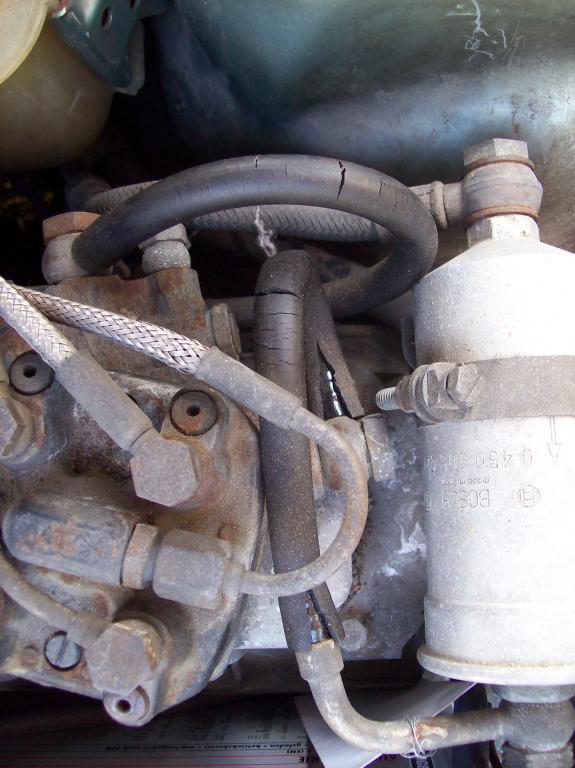

die äußeren Schläuche an meiner K-Jetronic lösen sich ab. Muß ich diese nun ersetzen oder reichen die darunter liegenden aus. Welchen Sinn haben die äußeren ?

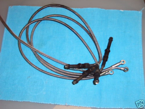

Sie meint wahrscheinlich das Metallgeflecht über den Hochdruckschlauchen...!?
Ich habe mir übrigens 4 Schläuche mit Einspritzventilen für 6 euro bei e*** ersteigert.

vielen Dank für die schnellen Antworten. Ich hoffe, die beiden Schläuche sind gut zu erkennen auf dem Foto.
Viele liebe Grüße -Hana-

wenn unter dem gummi stahgeflecht ist (wie bei den langen leitungen die zur ansaugbrücke gehen) würd ich mir keine sorgen machen. beobachte es aber, da da ja benzin durchfließt und wenn das ausläuft ist es nicht unbedingt toll. falls du sie trotzdem tauschen willst schau mal in den teilemarkt, da wird grad ein satz angeboten wenn ich richtig gesehen habe

also ich würde die beiden Schläuche auswechseln, da die Ummantelungen der Spritleitungen schon viel zu porös sind.
Den Spritfilter würde ich gleich mit auswechseln, aber ich glaube du hast dazu ja im Teilemarkt einen Tausch-Fred erschaffen.

Wow! Da ist ja ne Ummantelung drumrum!
Hab ich bei meinem in fast vier Jahren nicht gesehen!
Ich glaub die sind nicht zwingend erforderlich!
Also wie gesagt meiner tut auch ohne!

Das ist nicht weiter schlimm, die eigentliche Leitung darunter ist aus ziemlich festem Kunststoff, die wird so schnell nicht porös. Wenn Du zufällig mal günstig gute gebrauchte bekommst, kannst Du die aus optischen Gründen immer noch wechseln.

mach die ma lieber neu kosten ja net sooooooo viel. ein motorbrand ist auf jeden fall teurer!

Würd die sofort erneuern wenn da was kaput geht dann hast du ein Großes Problem mit deinem Rocco. wenn der nämlich warm ist und der Kraftstoff kommt mit heißen Gegenständen ( wie z.B dem Krümmer) in Berührung dann fackelt dir der schöne Autowagen ab.
