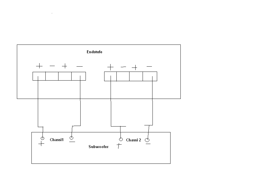

AW: frage zu subwooferanschluss, 2x30 iger sub
häng ihn mal an an die 4kanal stufe.
siehe anhang.
musst halt das eine chassi über 2 kanäle gebrückt anhängen, und den zweiten an die anderen 2 kanäle gebrückt.
an der endstufe müsste es einen schalter geben, wo man den "low pass filter" einschalten kann, dann kannst die frequenz bei so ca. 100-120Hz abriegeln.
(von woofer zu woofer verschieden)
und dann müssts passen.
PS: beide kanäle dann gleich einstellen.
mfg philipp
siehe anhang.
mfg philipp
2subs in serie sind dann aber 8OhmChris80 hat geschrieben:du bäuchtest entweder nen mono block. der 2 ohm stabil kann.
dann kannst die zwei sup in reihe schalten.
Parallel geschalten sinds 2 Ohm.
