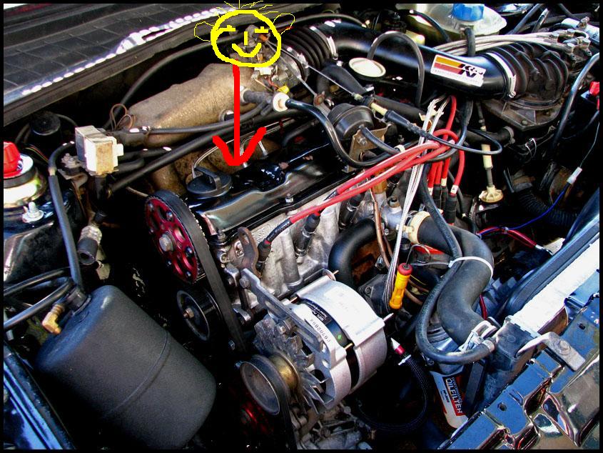

Also JH BJ.92
Hab das im Wiki gefunden und würde das gern mal bei mir anschauen weils ab und an Vibriert an den Pedalen aber die Gummis nicht so schlimm aussehen.
http://wiki.sciroccoforum.de/pmwiki.php ... ibrationen
Beim anfahren (offene Haube)haben wir gesehen das der Motor ganz schön hochzuckt.
Bei dem Foto kann ich echt nicht orten wo ich meinen Tastsinn ansetzen soll. Ich weiß auch nicht wie das heißt, und ich will auch nicht deswegen in die werke um da zu stehen ööööhhhhmmmm da hab ich n foto such mal. :peinlich: , sowas zu gucken kann ja nicht der Hit sein.
Ist das Foto vielleicht verkehrtherum?
Hat einer ein besseres Foto im Gesamtbild oder sagt mir die richtung??
Also nicht mit Namen anfangen, ich kann zwar immer zeigen welches Teil ich mein aber wie das Ding dann heißt weiß ich nicht, jedenfalls meistens, kann ich mir nie merken.
Ach und gibt es dieses Blechteil auf beiden Seiten?
Haiko! Ich mein ausschließlich am Motor eines Scirocco´s :hihi:

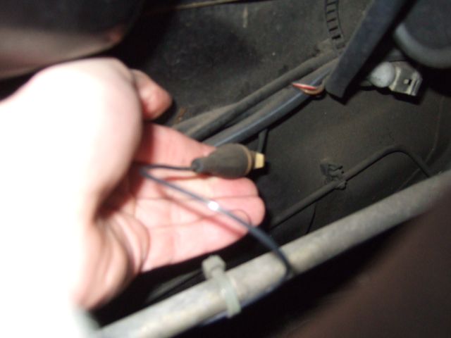

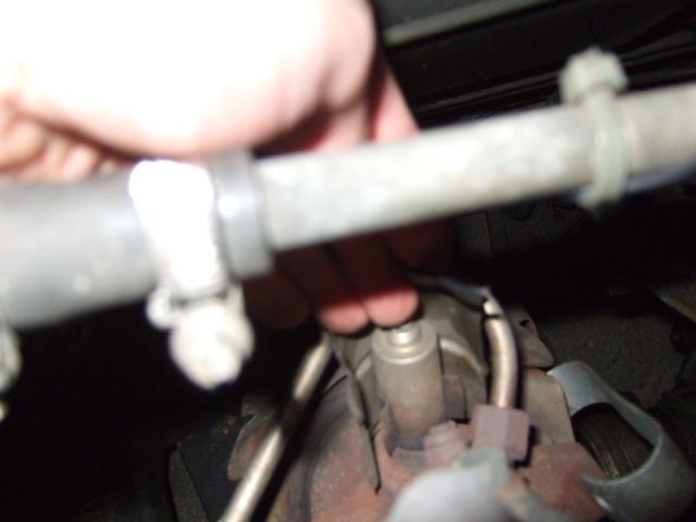

Ahoi,
meines erachtens ist das Foto richtig rum.
Wenn du von rechts hinter/unter dem Zusatzluftschieber durchfasst und guckst, dann siehst du die Lambdasonde - darüber müsste es dann sitzen (wenn ich das auf Bild richtig erkenne).
Hab da aber auch selbst noch nicht dran rumgefummelt :sorry:
MfG Thommy
Kerstin
Beiträge: 10924
Registriert: Di 4. Jan 2005, 18:53
Wohnort: Berlin, Germany, Germany
AW: eine Bilderfrage aus dem WIKI
Beitrag von Kerstin »
Zusatzluftschieber
Wo ist der?
Und wo genau sitzt die Lambdasonde? Beim Lambdasondenventil?
[CENTER] [SIGPIC][/SIGPIC]
*****Mein Homepage *****
Thommy
Beiträge: 4417
Wohnort: 07551 Gera
Beitrag von Thommy »
Kerstin hat geschrieben:Wo ist der?
ach Mist - der ZLS sitzt links hinten neben der Ansaugbrücke.
(links wenn du davor stehst, rechts in Fahrtrichtung is ja unnütz)
die Lambdasonde sitzt kurz hinter dem Abgaskrümmer, direkt hinten unter der Ansaugbrücke.
Ein Lambdasondenventil kenn ich leider nicht - so arg bewandert bin ich da leider auch nicht.
die Bilder sind leider nich so dolle, evtl. helfen sie ja doch weiter.

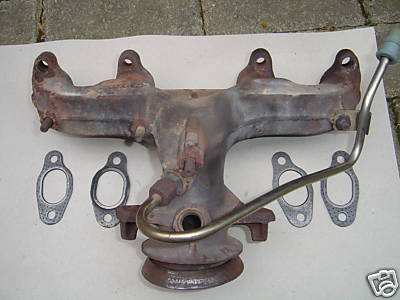

Schließe mich Thommy an. Wenn du vor dem Motorblock stehst...links zwischen Ansaugkrümmer und Abgaskrümmer fassen. Dann müßtest du die Verbindung ertasten. JH hat nur eine Verbindung.
Ein Bild habe ich leider nicht von dem Teil.
Klaus
- ökologisch korrekt -
klausi
Beiträge: 1072
Registriert: Do 31. Mär 2005, 18:02
Wohnort: Horn-Bad Meinberg / LIPPE
Beitrag von klausi »
Ein Krümmerbild habe ich.... da wo das Loch ist, sitzt die Lambda-Sonde.
klausi
Beiträge: 1072
über dem Loch siehst du einen rausragenden Bolzen...daran ist die Blechstütze befestigt. :wink:

Kerstin
Beiträge: 10924
Also quasi wie der Pfeil geht?
