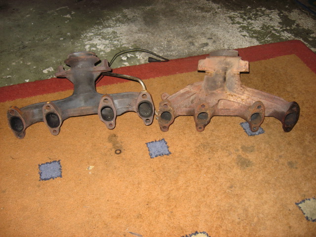

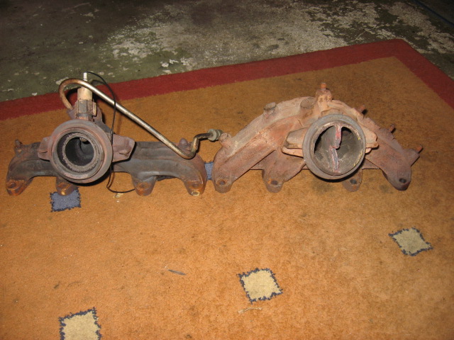

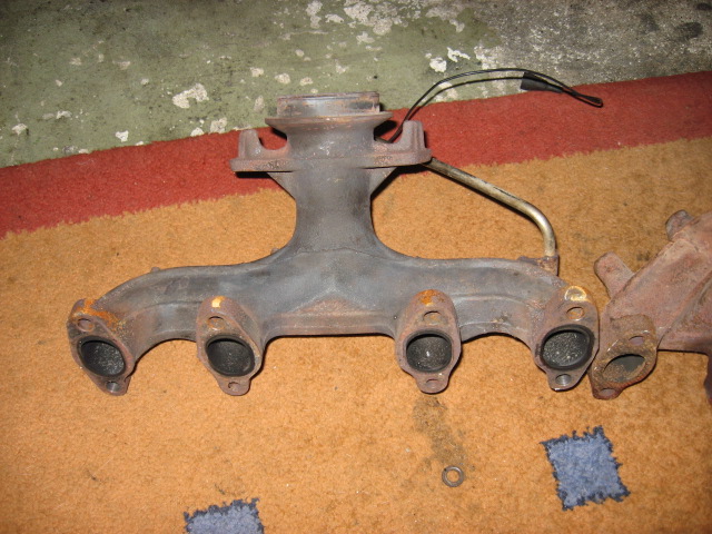

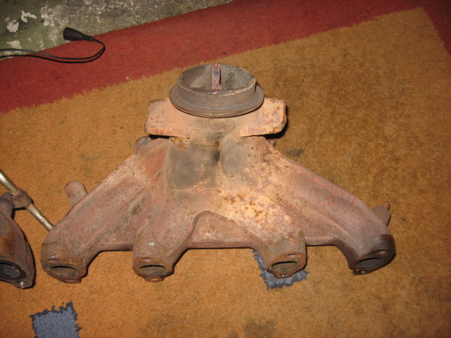

Baue demnächst ein neuen Kopf auf welchen Krümmer würdet ihr nehmen Ohne das ich ihm Leistung aus baue ??? den mit Lamda Sonde oder Ohne ???? kommt ein 2b5 Vergaser dran
Teile Nummer Lamda 067 253033
Ohne Lamda 055 253033
Danke Fritzi
Danke Fritzi

Ich denk mal, das Du die Lambda nicht anklemmen willst oder?
Oder hast Du ein Nachrüstkat/Steuergerät für die ganze Geschichte?
Wenn nicht, dann würde ich ohne Lambda nehmen... ab Hosenrohr ein durchgehendes bis zum Endschalldämpfer...
Oder wie sah es Original aus?

also ich würde frei weg sagen, der ohne lambda, denn so wie es aussieht hat der einen größeren durchmesser
ich würde den nehmen.

nicht nur das, auch der verlauf der kanäle sieht mir optimaler aus.

Ganz klar den dicken. Du kannst dir da auch eine Sonde reinschneiden lassen, habe ich schon 3 mal gemacht.

Keinen von beiden... wenne s noch bissi Schub machen soll...JÖRGFRITZ GIFHORN 38524 hat geschrieben:Baue demnächst ein neuen Kopf auf welchen Krümmer würdet ihr nehmen Ohne das ich ihm Leistung aus baue ??? den mit Lamda Sonde oder Ohne ???? kommt ein 2b5 Vergaser dran
Als "Tuning" Massnahme zB am FR wurde schon zu alten Zeiten , die Verwendung des GTI Auspuffs empfohlen... der ist bis VSD 2-Flutig mit deutlich besserer Abgasführung als diese beiden...
PS: Lambda is unnütz, weil der FR sowas wie Kat sowieso nicht hat...

COB hat geschrieben:Keinen von beiden... wenne s noch bissi Schub machen soll...
Habe ich Jetzt drauf beim FR Motor
......... Bei den Beiden auf dem Bild ist auch das Hosenrohr 2 Flutig
Der Kat Krümmer müste vom GTI sein
Lamda würde ich Blind machen
Danke

Man könnte einen Fächerkrümmer nehmen, Doppelvergaser, scharfe Nocke, Kopf planen, Kanäle bearbeiten.......etc.
Ist aber warscheinlich nicht gewünscht bei dem Projekt!
Ich denke mal, das Material was da ist soll verbraucht werden, also warum dann noch anderes besorgen!?
Low Cost sozusagen, würde ich auch machen.
In Verbindung mit einem 2 B 5 Vergaser passt der Krümmer ohne Lambda optimal.
gruß Peet
