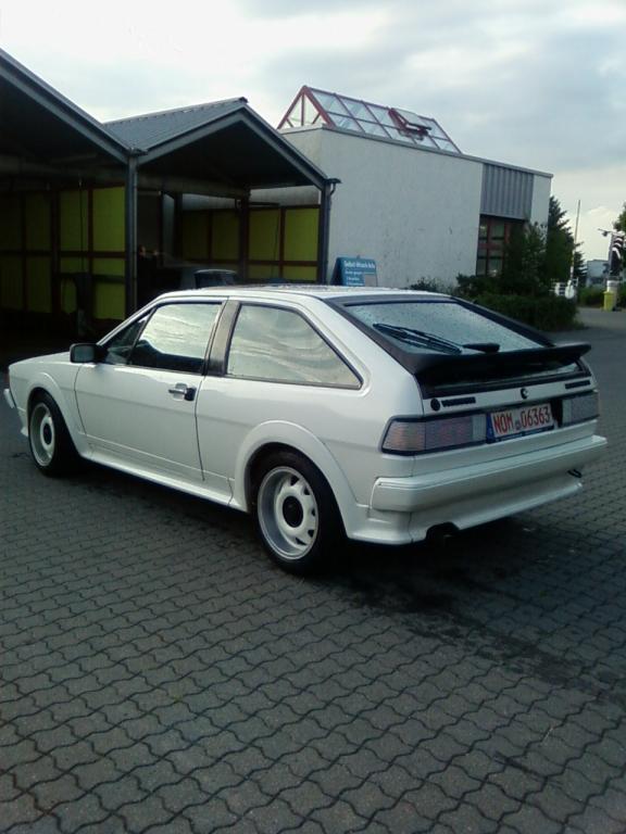

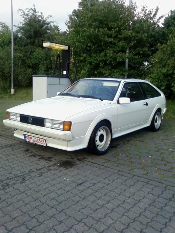

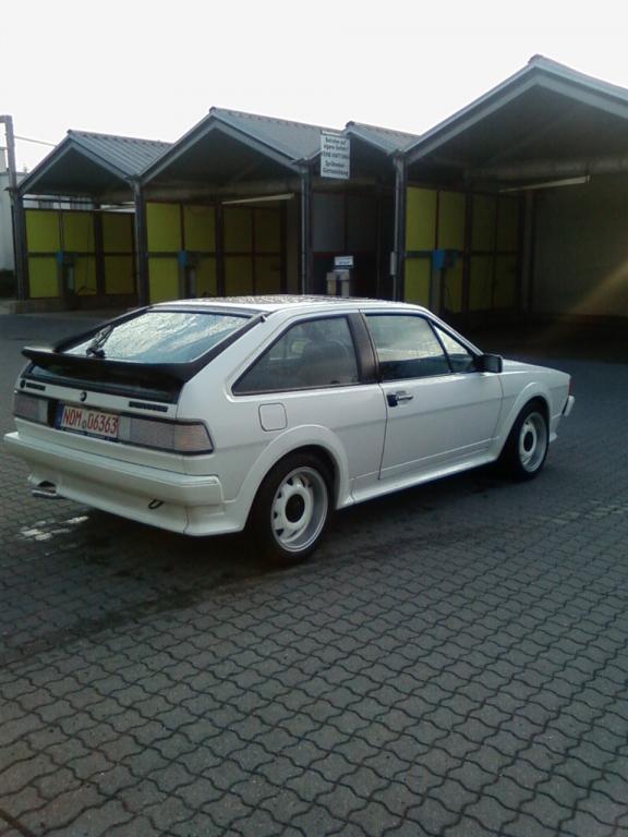

Habe leider auf einige Golf 1 Fahrer gehört und mir eine Street Tech Gewindefahrwerk gekauft.
Ich weiss ich weiss für so wenig Geld bekommt man nichts anständiges.
Wie auf den Bildern zusehen ist schleift vorne nichts ,ausreichend spiel zum Radkasten oder anderen Teilen ist da.
Nur muß ich eben vorne noch 3cm tiefer um in den Einstellbereich zugelangen.
Was soll`s Dienstag kommt ein Original rein und dann ist hoffenlich ruhe.

Das kann ich dir leider nicht sagen .
Allerdings habe ich das Auto so eingestellt das ich von mitte Radnabe bis unterkante Radhausverbreiterung 33cm hatte ringsrum.
Denke mal so 30-40mm tiefergelegt.
Haben eine Probefahrt gemacht vorne fand ich es schon recht straff aber noch ok.
Aber hinten war er schon fast am springen.
Das 1te Bild ist mit Original Fahrwerk und das zweite mit dem Fahrwerk.

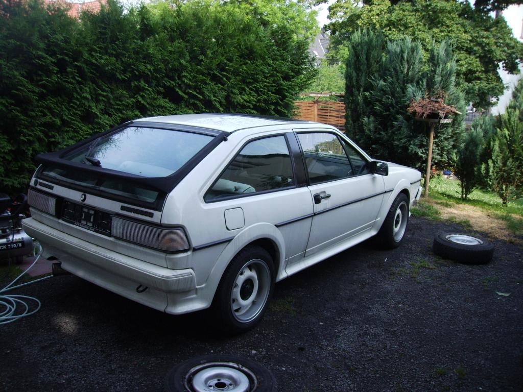

@sciroccowilli denke das kommt vor alem auf den hersteller des fahrwerks an. kannst dir ja sicher denken das bei einer 80er tieferlegung das fahrwerk bockel hart ist damit nichts streift. so wahr es bei mir zumindest. mit dem weitec das ich später gefahren bin hatte ich ne 70er tieferlegung. in verbindung mit 195/45 15" hat es schon mal in extremsituationen gestreift. weil das weitec fahrwerk einfach ein besseres fahrwerk wie das suppersport ist. zwar auch starf jedoch gibt es bei bodenwellen sehr gut nach und fängt nicht an zu hoppeln.
mitlerweile fahre ich ne 90mm tieferlegung vorne aber ohne radhausschalen und umgebördelten kotflügeln, was dann etwa so ausssieht.
was aber selbst vertsändlich ohne blecharbeiten nicht möglich gewesen wäre.
tieferlegung domlager sind da auch noch montiert. so habe ich noch etwas reserve nach unten.
bei den street fahrwerk wird es änlich wie beim hiltrac sein. gute komvortable tieferlegung das keines fahls zu hart ist. so eines habe ich beim cabrio montiert. hatte ich da 7x15et30 montiert hätte ich die größten sorgen.
jedoch sind 6,5x15et33 montiert. und das geht gerade so aus.
man muss schon genau wissen wie weit man alles ausreitzen kann. und einen tüvprüfer haben der sichmit de sache auskennt. abgesehen davon sollte es einem liegen wenn er tiefgelegt fahren möchte etwas unkompfortabler unterwegs zu sein.
mfg benny
