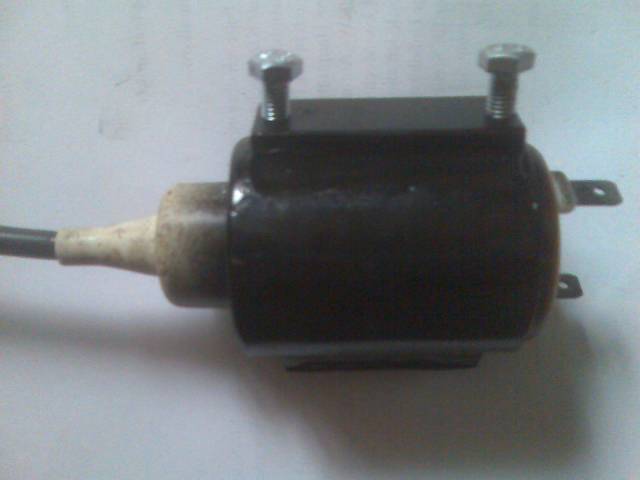

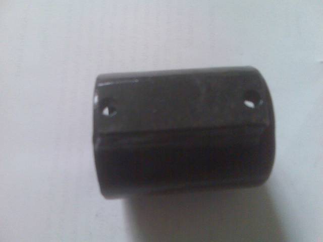

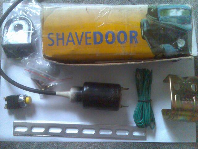

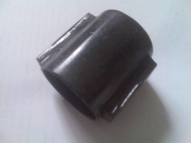

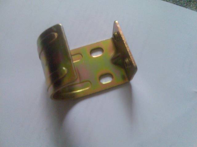

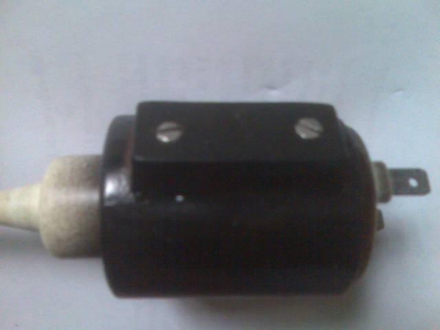

Hi,

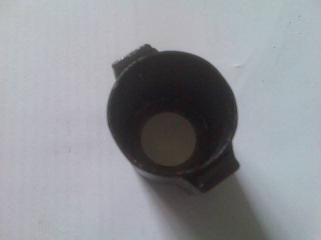

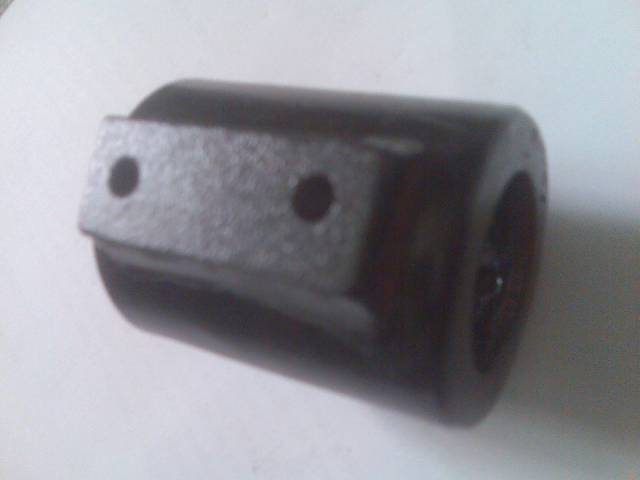

also ich habe es so gemacht:
Einen Zugmotor im grossen Auktionshaus gekauft.
Ein Bild vom mitgelieferten Universalhalter gemacht.
Und den mitgelieferten Universalhalter weggeschmissen.
Dann habe ich eine Hülse mit ca. 1,5mm Wandstärke gedreht, in die der Zugmotor reinpasst.
An die Hülse zwei 5mm starke Verstärkungsbleche geschweisst und jeweils zwei M5 Gewinde reingeschnitten. An einen Verstärkungsblech in dem Abstand wie die originalen Bohrungen in der Heckklappe für den originalen ZV-Motor.
Die Bohrungen in dem anderen Verstärkungsblech dienen zur Befestigung des Zugmotors in der Hülse durch zwei Madenschrauben.
So kann der Zugmotor in der Heckklappe an der Position des originalen ZV-Motors befestigt werden. Den Seilzug habe ich entsprechend gekürzt und in den Hebel vom Heckklappenschloss eingehangen. Jetzt noch das Kabel durch die Heckklappe und den Rest vom Auto ziehen und einen guten Platz für den Taster finden.
Ich habe meinen Taster in dem Loch für den Chokezug im Armaturenbrett links unten neben den Lenkrad eingebaut. Ausserdem habe ich den Zugmotor auch noch an meine Zentralverriegelung angeschlossen.
ciao robo
ciao robo

@robo:genau den motor habe ich auch aber der schafft es bei mir nicht den hebel vom schloß weit genug zu ziehen das es aufspringt

Hi Christian,
also von der Zugkraft her sollte der Motor das eigentlich schon schaffen. Der Motor macht aber nur einen Weg von ca. 1cm. Die Seillänge muss also schon genau eingestellt sein. Dauerte bei mir auch ne ganze Weile, bis es passte. Ist alles ziemlich eng da.
ciao robo
