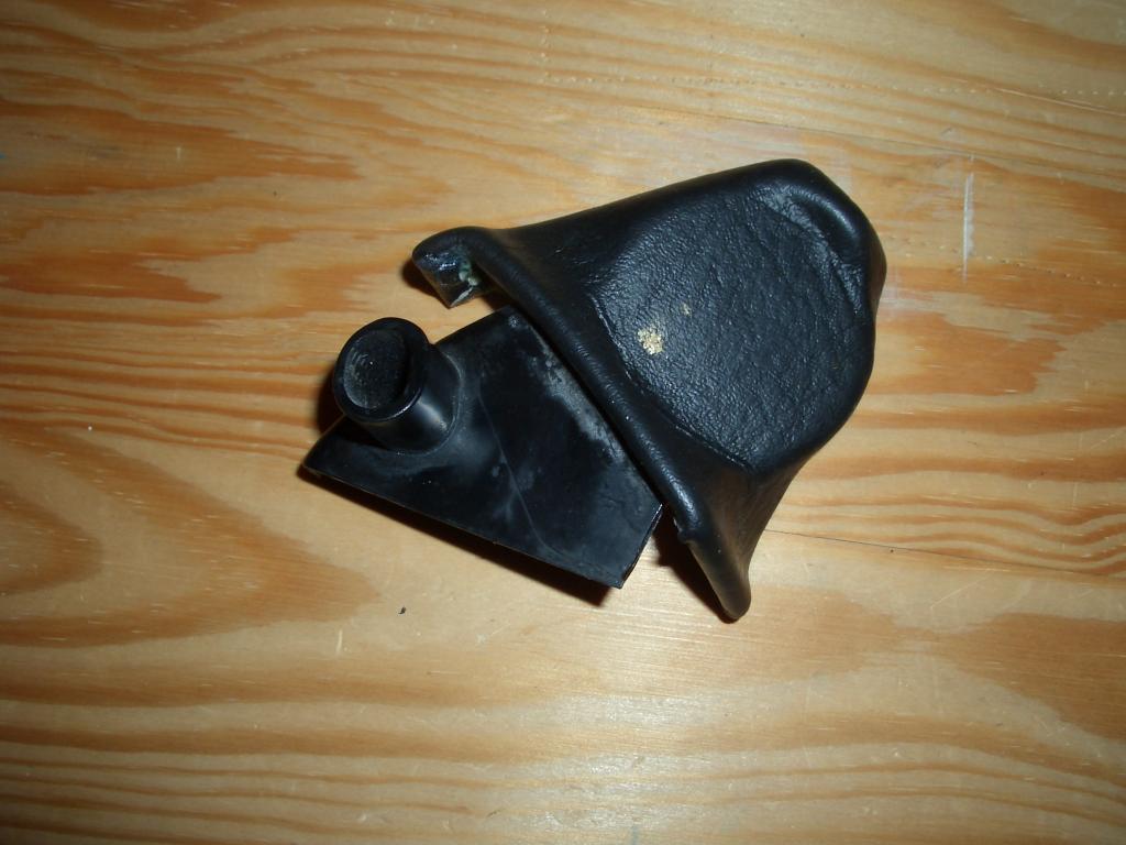

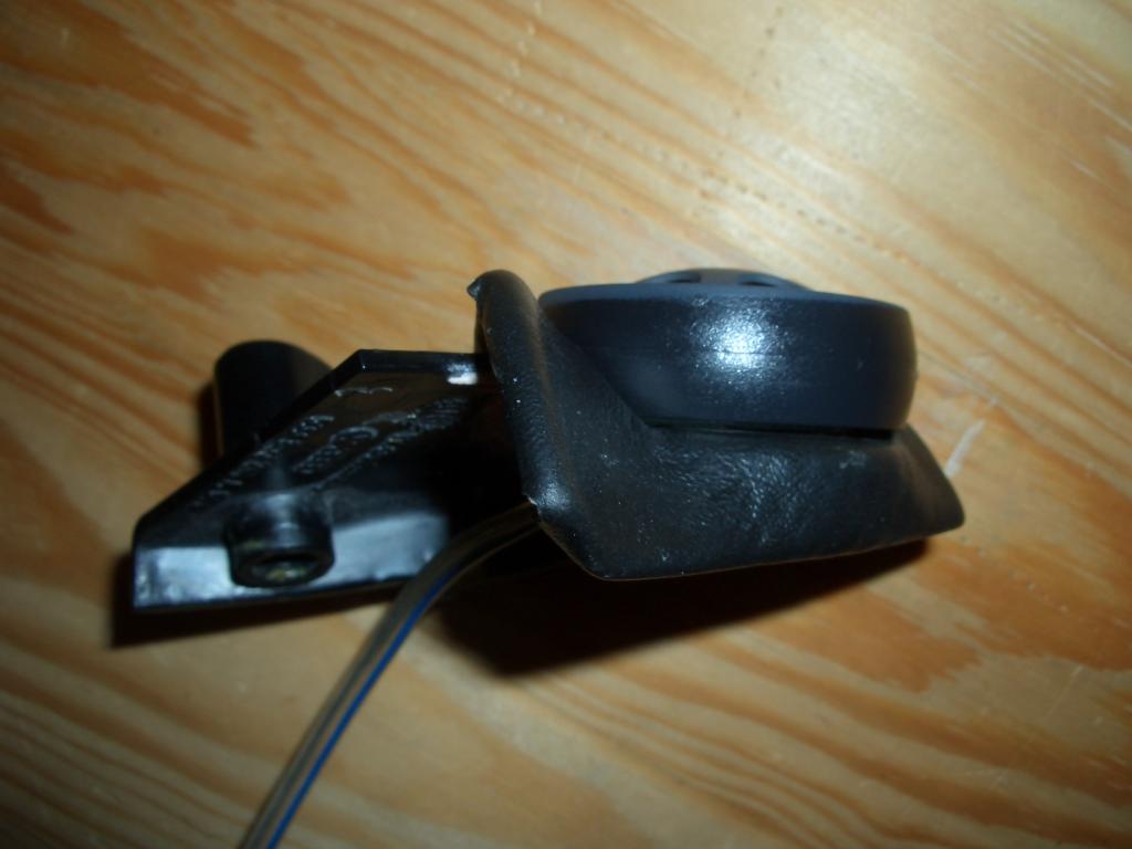

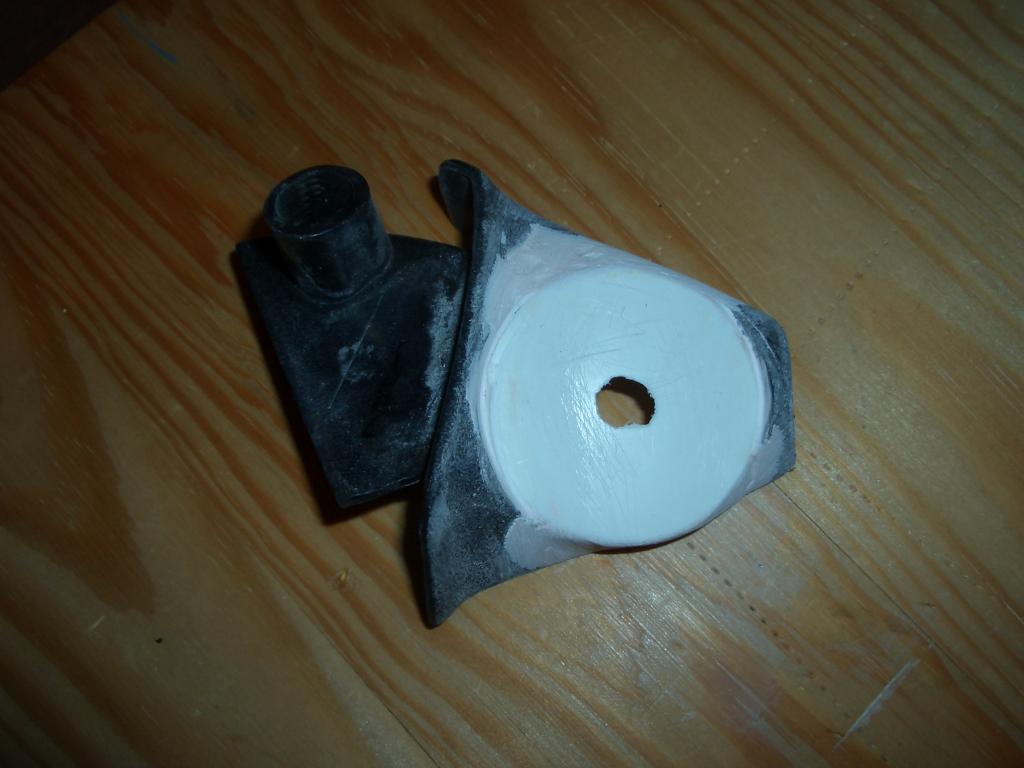

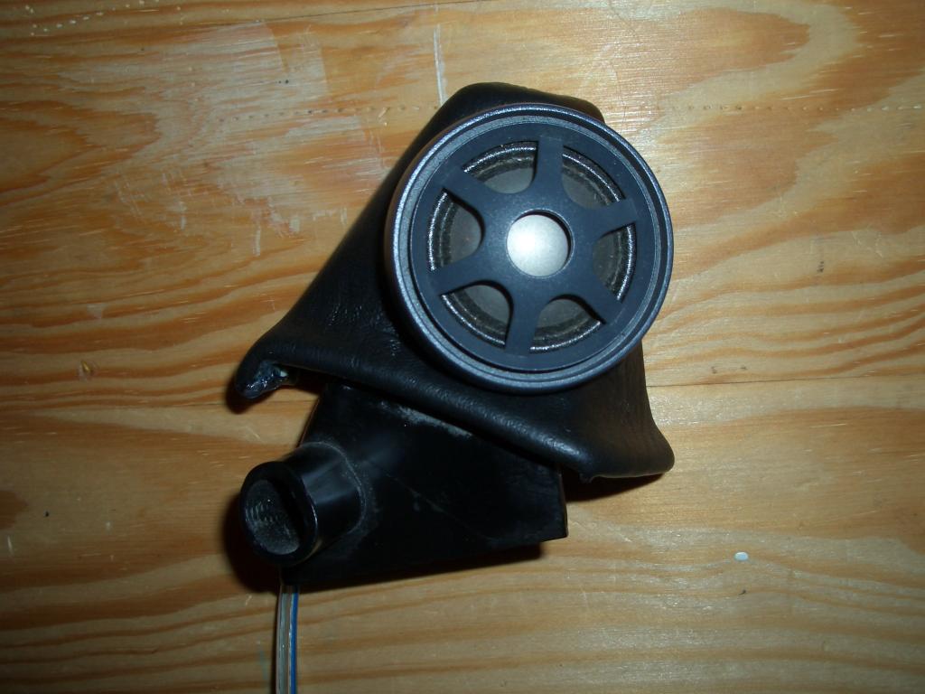

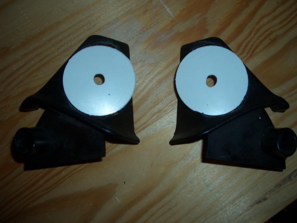

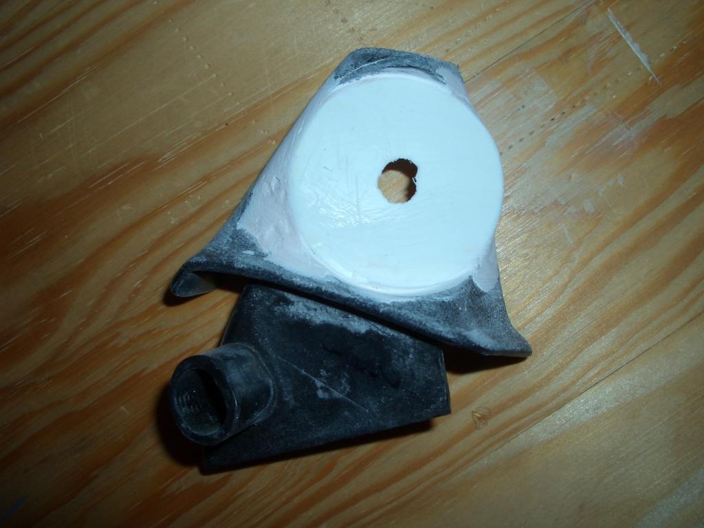

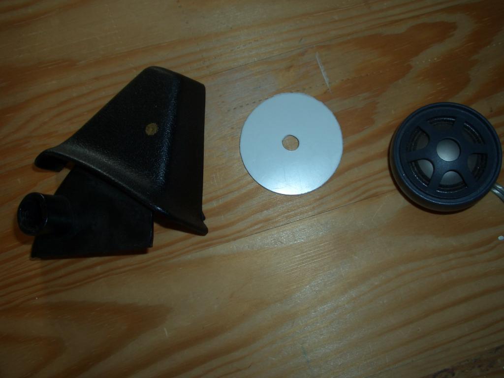

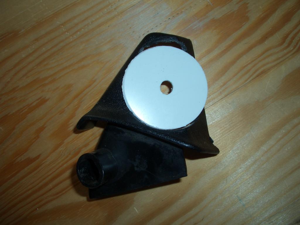

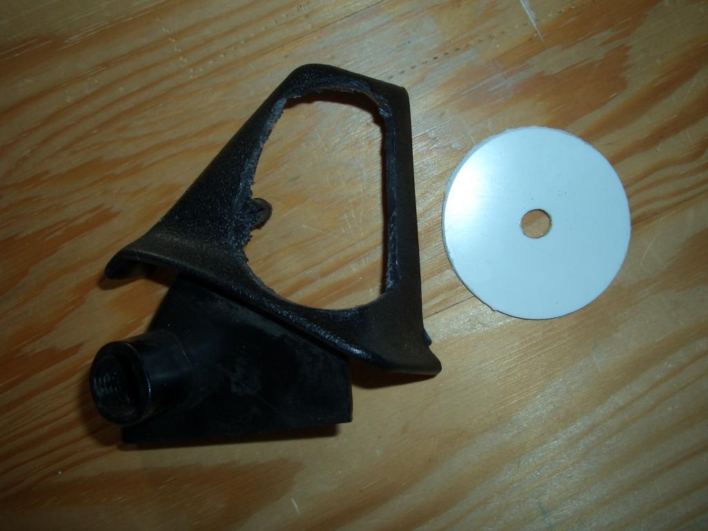

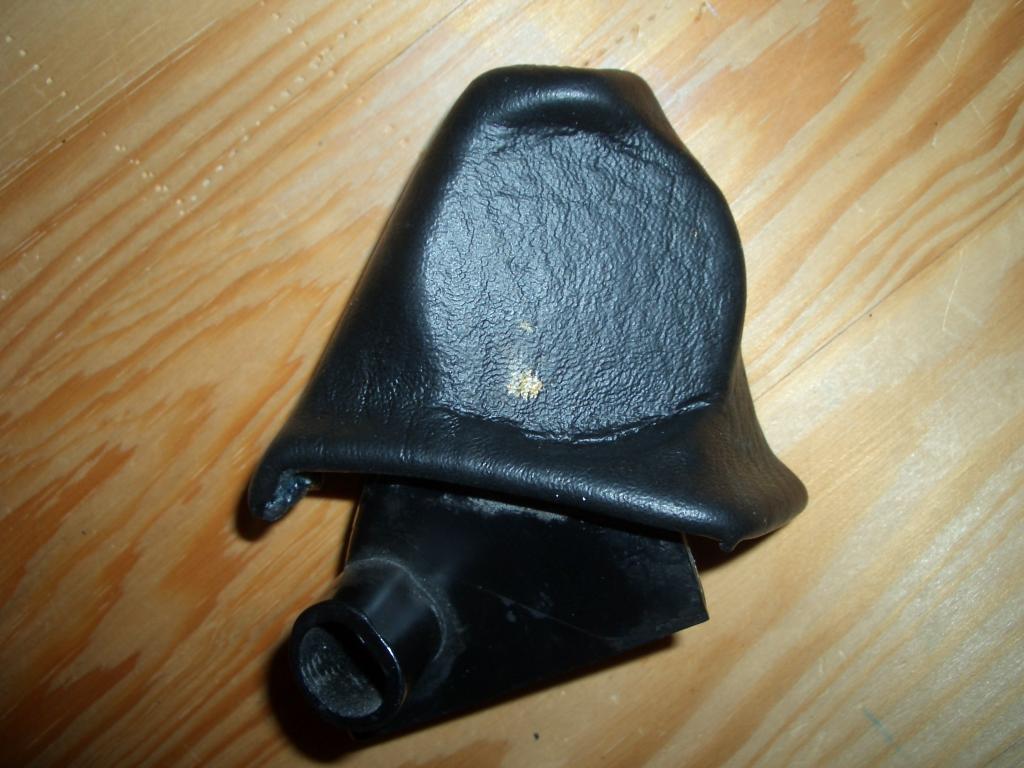

Anleitung zum Einbau der Hochtöner in das Spiegeldreieck:
1. Anfertigung einer Plastikscheibe im Durchmesser des Hochtöners (bei mir 42mm) aus dünnen Plastikmaterial mit einen Topfbohrer aus dem Baumarkt (ca.5euro)
2. Zentrieren und Anzeichnen der Scheibe auf dem Dreieck. Danach wird mit dem gleichen Topfbohrer (gleicher Durchmesser) das Spiegeldreieck leicht schräg angebohrt, sodas nur der mittlere Teil durchbohrt wird.
3. Ausarbeiten mit dem Dremel, oder Feile... Einkleben der Plastikscheibe mit Sekundenkleber.
4. Das Ergebnis wird dann gespachtelt, geschliffen und danach lackiert, oder, wie ich es gemacht habe, mit Leder bzogen.
Aufwand: 4 Stunden, 2 Kaffee, 4 Zigaretten...Viel Spass beim Nachbau
