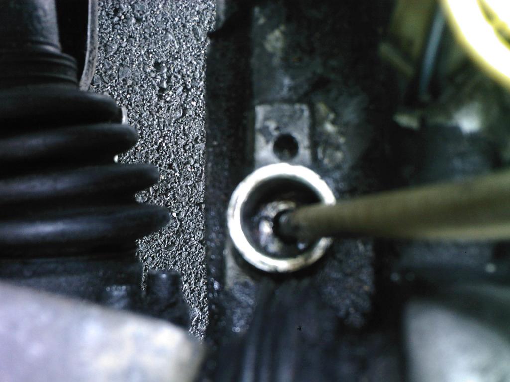

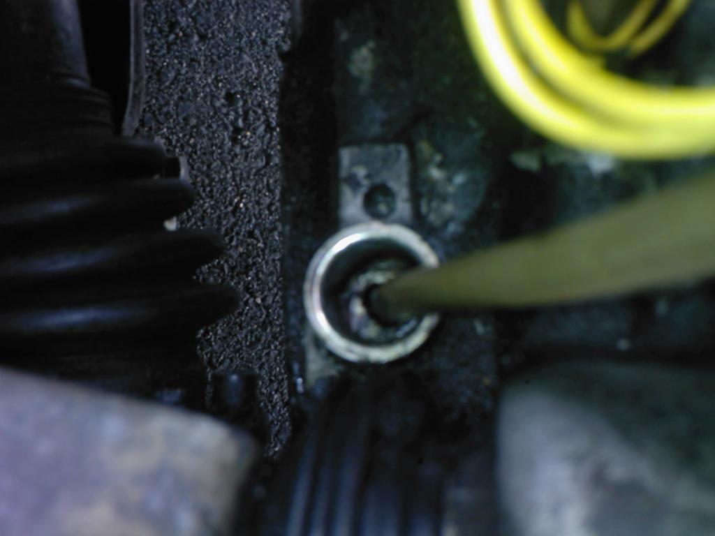

HIer mal ein Bild

Also: die Tachowelle wird von der Abtriebswelle angetrieben.
wenn nun ein Rad aufgebockt wird und mann an diesem Dreht dann dreht sich auch die Abtriebswelle im Getriebe entweder vorwärts oder eben rückwärts. Und das ohne Gang.
Wär das nicht so dann würde ja der Tacho beim Gangrausnehmen und rollen stehen bleiben.
Das tut er aber nicht.
Da die Abtriebswelle mit dem Differential fest verzahnt ist.
So wie Ich das lese klemmt ja nur die Abdeckscheibe mit der Dichtung im Getriebeloch. Die verkanntet schon mal. und müsste sich mit einem geeigneten werkzeug ( Schraubendreher Haken ) wieder ausrichten lassen. Dann geht auch die Welle wieder raus.
