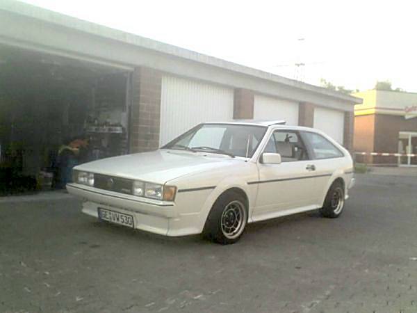

Ist aber auch zu Hart Jungs, zumal wenigerdie Felgen das Prob sind als die Reifenkombi
Durch den niedrigen Querschnitt wirds eng beim Tüv
Abgasgutachten usw.
Hier mal in 7x13 mit 175/50 r13
Abgasgutachten usw.
