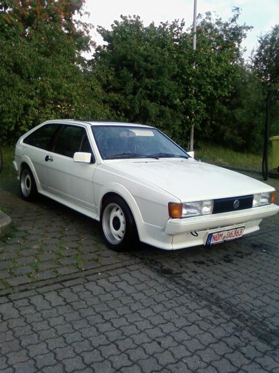

Vielen Dank erstmal.
Heute war der Tag wo es zum TÜV ging.
Und was soll ich sagen alles super außer das Fahrwerk.
Zuwenig Restgewinde der Rocco müßte ca 2cm vorne tiefer hinten ist es i.O .
Wenn er allerdings vorne 2cm tiefer kommt schleift es im Radkasten.
Das Fahrwerk hat einen verstellbereich von 30-85mm.
Als Räder sind ATS Cup Nachbauten mit der größe 7*15 ET25 drauf.
Naja was solls nun kommt anfang nächste Woche ein original Fahrwerk ohne Tieferlegung rein und dann is hoffentlich alles gut.
Im Anhang habe ich ein Bild vom Rocco mit dem Fahrwerk

Wie jetzt zu wenig Restgewinde und dann müsste der tiefer? Wenn zu wenig Restgewinde da ist, muss der doch höher...
