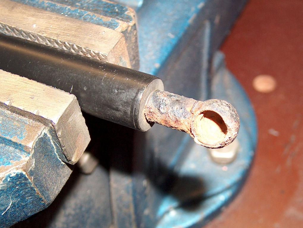

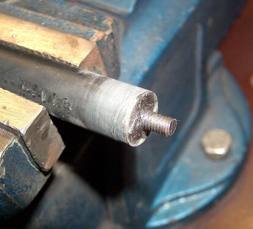

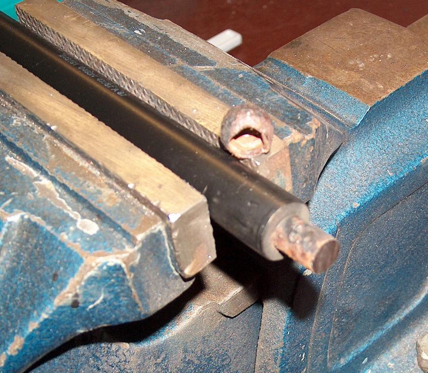

hier ganz kurz in Bildern: Die Reparatur eines
Kugelkopfes des Haubenlifters Kofferraumklappe:
Zeitaufwand: ca. 20 Minuten
Reparatur Kugelkopf - Haubenlifter

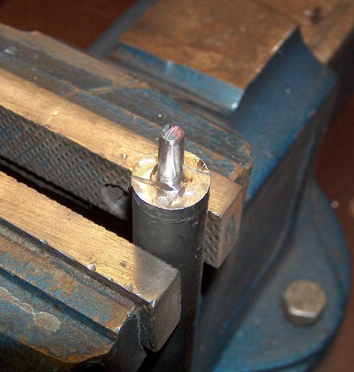

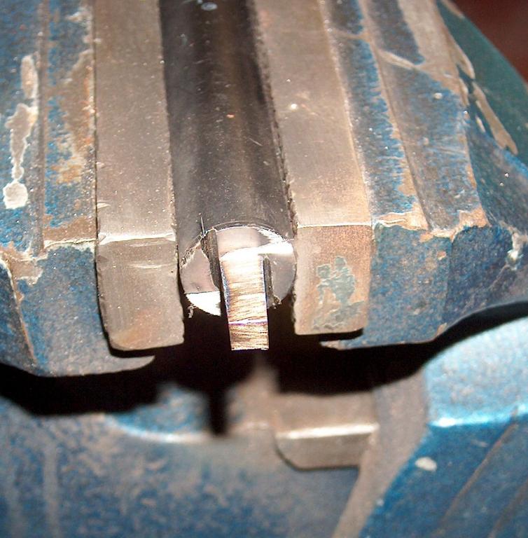

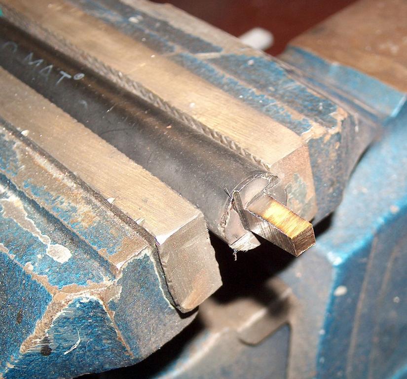

Tja, ne ruhige Hand und ne megadünne Flexscheibe... nen Schleifstein, ne Feile und nen Gewindeschneider tuns auch... grinz..sciroccomaker hat geschrieben:schick schick und das ohne Drehbank... ich hab neue Gekauft weil meine die Klappe
nicht halten konnten...hihi
Und ne Flasche Flens...

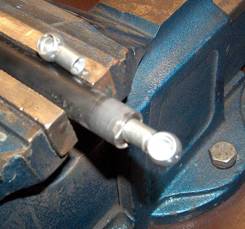

Schaut gut aus...
hatte mir geadacht das du den wieder hinbekommst, aber nicht in so einer Recordzeit
hast die jetzt schon eingebaut ???

sicher... beide sind vorne eingebaut und heben ganz ordentlich... smile
Hab noch ein paar Kleinigkeiten vom freundlichen geholt und gut...
