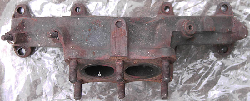

Ja, es ist der selbe Gußkörper.
Nur die Bohrungen und Gewinde auf der Rückseite sind anders.
Für die Montage des EG-Krümmers am FR-Motor müßte man vier Bohrungen und Gewinde selbst anbringen. Siehe Bild.
