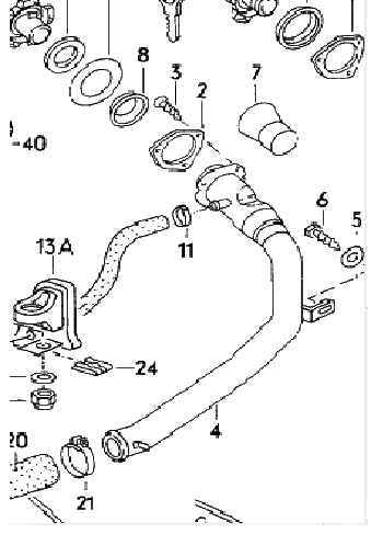

hi,sciroccofreak willi hat geschrieben:Das Golf Cabrio Teil paßt nicht, weil es ja oben mit der Karosserie verschraubt ist.
mfg
Willi
laut dem bild im onkel et... doch beim scirocco auch, oder ich seh da keinen unterschied.
siehe hier
http://cgi.ebay.at/Tankstutzen-Tankrohr ... 1|294%3A50
mfg
- KLEINKLEINKLEINUnbenannt.jpg (18.52 KiB) 1166 mal betrachtet

AW: woher Tankrohr Einfüllstutzen???
Nein passt nicht.
Der Rocco wird auch noch oben an einer Lasche angeschraubt.
Und nicht an einem Rand am Stuzen.
Unterschiede nur in der Länge
Es gibt zwei Längen
1. 45L Tank
2. 55L Tank
Es gibt zwei Längen
1. 45L Tank
2. 55L Tank

Ich kann auch bestätigen das Golf 1 und Scirocco nicht ident sind!
Hab ja das Tankrohr bei meinem Jetta ersetzt und wollte zuerst das neue vom Rocco das ich liegen habe nehmen...aber siehe da, das passte nicht.
Gut das die Golf/ Jetta Tankrohre günstiger sind als die für´n Rocco...

@87er Scala: Edgar ist ja erstmal ein richtiger Schritt, aber du machst den Fehler nicht nachzuprüfen. Nur wenn im Edgar bei Golf 1 und Scirocco 2 die gleiche TEILENUMMER steht, ist es das gleiche.
Frei nach Willi: Aufs Bild ist gesxxxxx.
