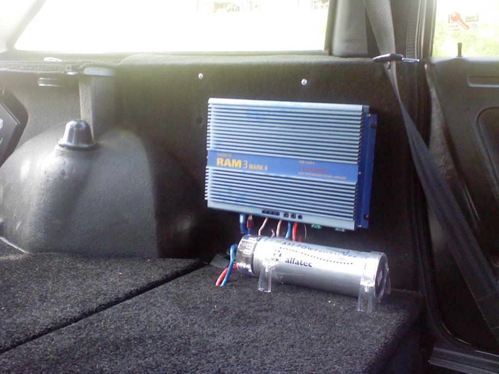

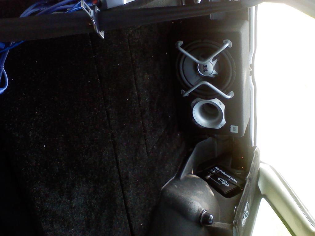

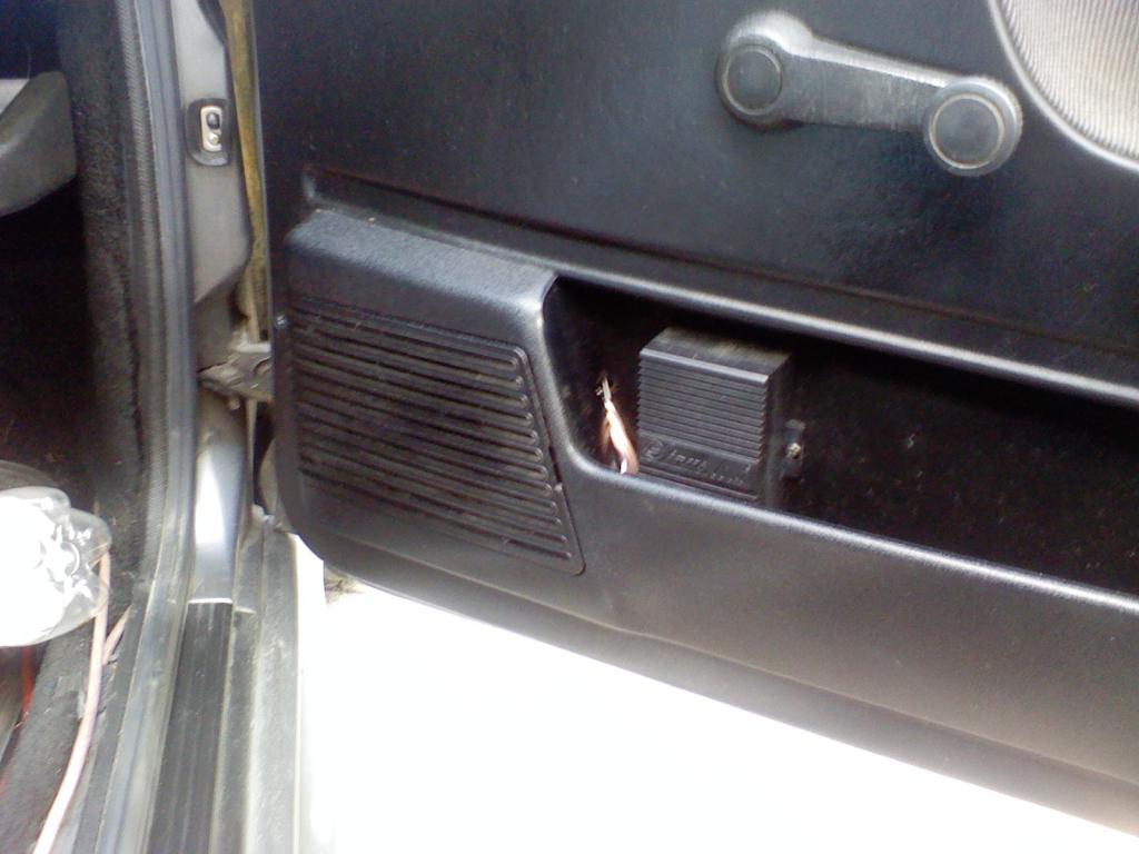

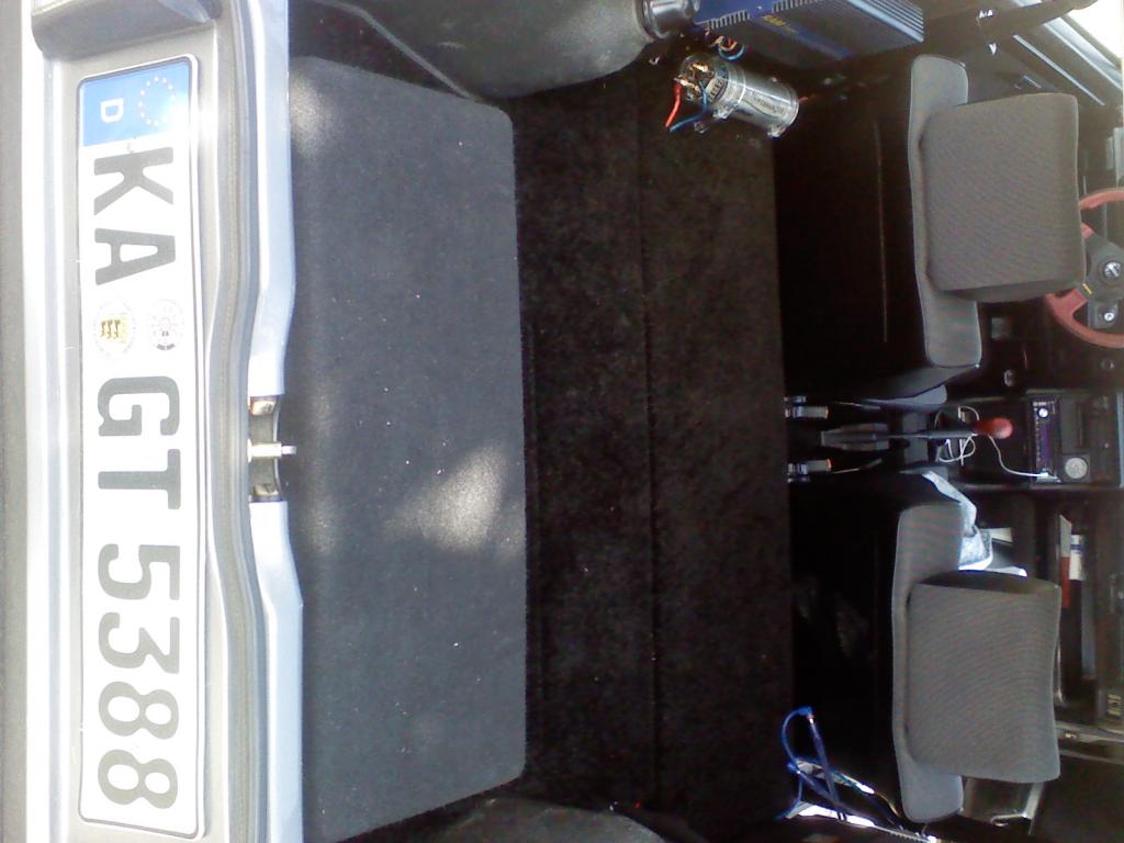

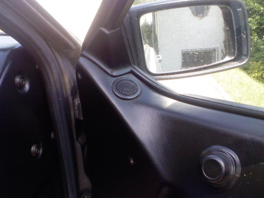

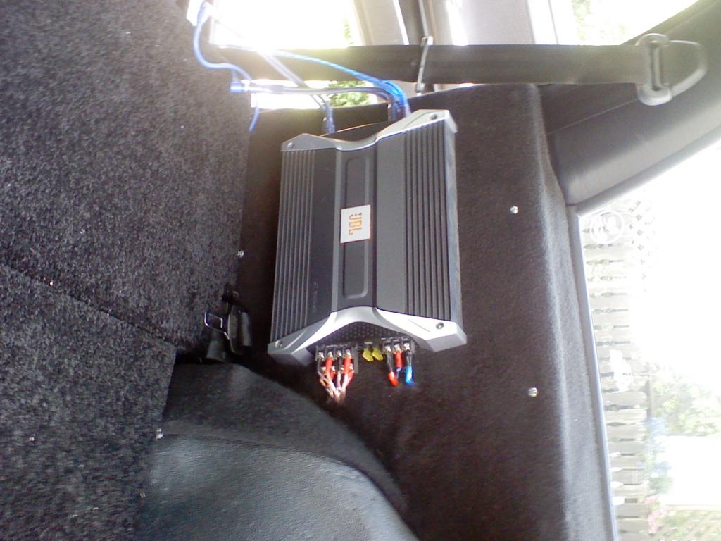

Ich wollte euch mal ein paar Bilder von meinem "Ausbau" zeigen.
Ich bin offen für Kritik und Vorschläge!
Was verbaut wurde:
Für vorne: Sinus Live SL 150
Die Hochtöner hab ich in der Türverkleidung eingelassen,die
Frequenzweiche sitzt in dem Ablagefach
Für Hinten: Hifonics TX 462
Subwoofer JBL GT5 1204BR
Verstärker: Signat RAM3 Mark II <-- Für den Subwoofer
JBL GT5 A604 <-- Für die 4 Lautsprecher
Die Verstärker wurden an den Verkleidungsteilen befestigt.
Dazu habe ich eine Holzplatte angepasst, befestigt und alles mit Stoffbezogen.
Zur Bodenplatte:
Sie besteht aus 3 Teilen
Der Vordere Teil wo die Sitzbank war, für die Kondensatoren ( momentan nur einer verbaut, soll aber noch ein 2. dazu kommen)
Hinten steht der Subwoofer drauf, mit dem Subwoofer wurde auch alles befestigt.
4 Schrauben durch den Subwofer und das Bodenblech durch.
Und eine Aussparung um noch an das Ersatzrad zu kommen.
Das Ganze wurde mit normalem Teppich aus dem Möbelgeschäfft bezogen.
Unter den Holzplatten hab ich noch Dämmaterial verklebt.Damit es zu keinen Störgeräuschen kommt.
Für die Optik wurden noch 4 blaue Leuchtröhren verbaut.
2 Im Fußraum und 2 Stück unter der Hinteren Ablage wo die Boxen sitzen.

Haste fein gemacht...aber die Platzierung der vorderen Lautsprecher in den dünnen Plastik-Ablagen und die daneben geschraubten Weichen mit den sichtbaren Kabeln...da ist noch viel Potenzial für Verbesserungen...da mußt Du nochmal ran...

finde aber auch das vorne richtige doorbords rannkommen sollten und die weichen würde ich unter dem amaturenbrett anbringen.

Die Hochtöner in der Tür sind auch top verbaut und die Stelle find ich klasse.

Frequenzweichen hinter das Armaturenbrett (links oberhalb der Sicherungen und rechts hinter/oberhalb der Ablage) und dann mit den Zuleitungen durch die Gummibälge in die Tür...und Doorboards ! Gib die 70 euro aus, die sind es wert.

also die Idee mit en Hochtönern sieht Top aus als wären die da Serienmässig.
Der Bezug hinten sieht auch recht sauber aus was aber nicht so Toll ist sind die Weichen,die kann man dann in den Doorboards unterbringen und was auch nicht wirklich der Hammer ist,ist die Plazierzng der Endstufen.
Die hätte ich in der Platte versenkt oder so gemacht,das man die Kabel nicht wirklich sieht.

Die Weichen kann man auch in die Mittelkonsole hinters Radio bauen, da ist eigentlich sehr viel Platz.
