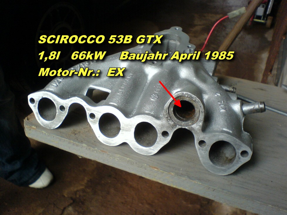

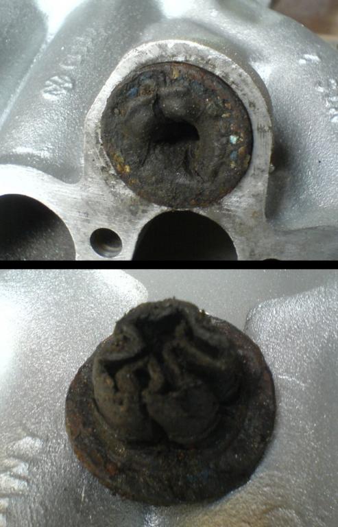

Habe meinen Zylinderkopf demontiert, zwecks Austausch Ventilschaftdichtungen.
Dabei ist mir im Ansaugkrümmer ein weiterer 5ter Kanal (wahrscheinlich für Kühl/Heizwasser) aufgefallen, in welchem ein komisch verschmorter Gummipfropf mit Duchgang (also nicht geschlossen) steckt.
Im "Scirocco-Buch" ist diese Variante eines Ansaugkrümmers nicht aufgeführt
und deshalb weiss ich nun auch nicht welche Funktion dieses Teil hat, oder ob es überhaupt notwendig ist.
Weiterverwenden kann ich dieses jetzige Teil nicht mehr, -- zu vergammelt.
Vielleicht kann mir hier jemand auf die schnelle helfen und mir sagen um was es sich hierbei handelt und wo ich so einen Gummistopfen herbekomme, da ich gerne schnelkstmöglich meinen Rocco wieder zusammenbauen möchte.
Es handelt sich um einen 1985 GTX, 53B, 66kW, 1,8l Motornummer EX
Anbei 2 Bilder zu diesem Teil.
Danke im Voraus.

AW: Ansaugkrümmer EX / Gummi-Pfropf???
gibt bei vw und jedem teiledealer der auch die Ansaugbrückendichtung hat. Das teil bläht sich mit der lwßauf und macht den kühwasserkanal dicht. Folge ist beschissenen Laufverhalten weil der Vergaser nicht mitbekommt wenn der Motor warmn ist.

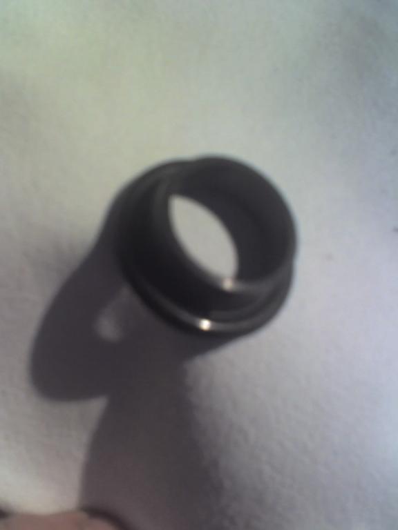

Hab so ein Gummi hier liegen ....
Hatte es vorsichtshalber bestellt, weil ich nicht wusste was es genau ist und ob ich es dann nachher brauch.
Mein JH hat sowas aber nicht ... deshalb ist es jetzt übrig.
Dieser durchgang sollte NORMAL offen sein und dient zur Kühlung der Brücke,bzw gemisch.
So hab meal mein Onkel Edgar gefragt und der sagt!
Dichtring 035 121171 C für etwa 2,50€
Und wenn wir schon mal dabei sind ...
... gleich noch das fehlende Bild.
Super!!!
Das ging ja schnell!!!!
Ich denke mir wurde bereits geholfen...
...Das Foto von Madass erklärt es von selbst...
Ich denke mal dass es bei mir auch mal ein Dichtring war,
welcher aber mit den Jahren aufgeqollen ist und diese "Zick-Zack-Manschette" gebildet hat.
So macht das Ganze Sinn....
Danke!
Kühlung??Roccofreak16V hat geschrieben:Dieser durchgang sollte NORMAL offen sein und dient zur Kühlung der Brücke,bzw gemisch.
Greetz
Und der elektrische Igel weiter hinten kühlt auch oder?
Schon mal was von Verdunstungskälte gehört und Vergaservereisung?
Um so was zu verhindern wird zuerst der Igel eingestzt und wenn das Wasser warm ist kann der Igel abgeschalten werden.
Und wie schon gesagt das Teil gibt es einzeln und ist bei jedem Zylinderkopfdichtsatz auch mit dabei.
