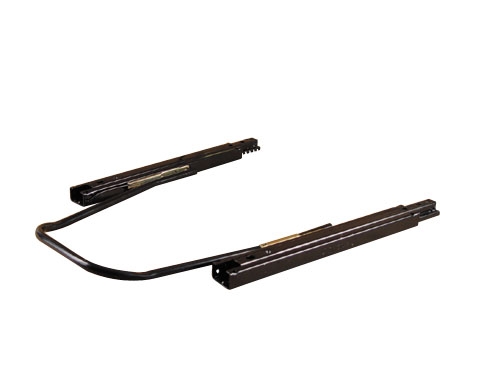

Also die konsolen sind schon umgeschweißt, hinten so tief wie es nur ging und vorne so hoch, dass gerade mal die Laufschienen (die ja nicht geht) so über den teppich kratzt, also noch tiefer wüßte ich nicht diese zu bekommen.
Anbei mal ein bild ausm netz, wie die besch. laufschienen aussehen.
- laufschienen.jpg (25.2 KiB) 664 mal betrachtet

Die sind aber seit 2004 nicht mehr Lieferbar.

Über Classicparts schon..DocDulittel hat geschrieben:Die sind aber seit 2004 nicht mehr Lieferbar.

nicht mehr lieferbar, das stimmt nicht, die kannste sogar bei ebay kaufen!
