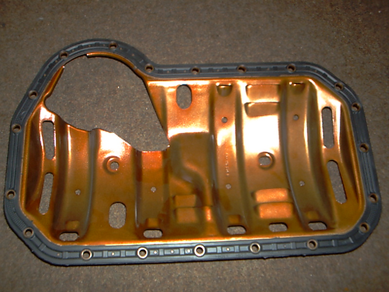

AW: Ölhobel wird nicht dicht
so sieht mein aus
- schwalblech oel hobel 1.jpg (188.07 KiB) 700 mal betrachtet
Genau wie meiner, versteh ich nicht. Qualitativ wird es da wohl nicht so riesen Unterschiede geben.
