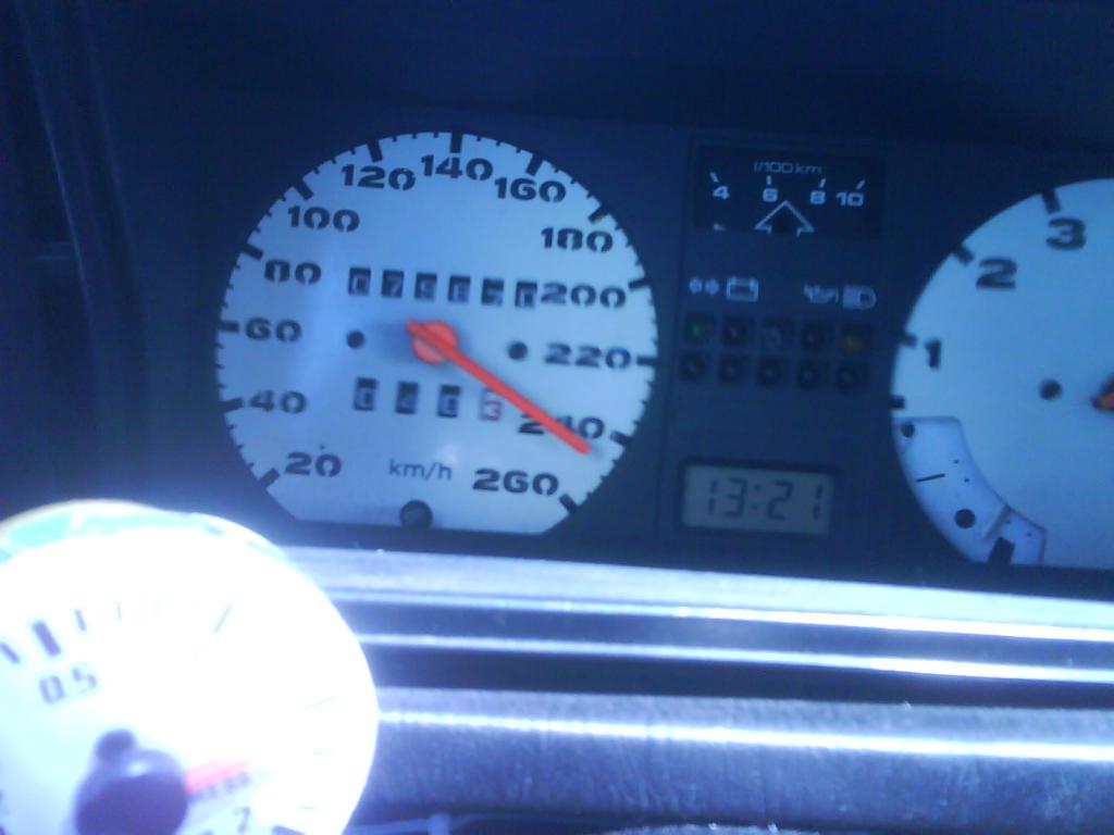

hab irgendwie auf der autobahn ein unruhiges fahrgefühl.
so ab
kann da jemand fahrwerk setup mässig was sagen?
Bild Interessiert doch eh keinen. gibs ein limit für den text?

lass mal deinen tacho justieren, dann sieht das ganze schon anders aus :hihi:

Na, is der Zeiger vonner Verbrauchsanzeige schon fast einmal rum? :lol:

Hey Leute lest mal inner Signatur, was der für nen Motor verbaut hat!!!
@ Smove: bestimmt =) wenn nicht sogar 2x rum =)
@ Denny: berechtigte Frage, obwohl er ohne schon bei 220 - 230 abgeflogen sein sollte ;-) (Tragflächeneffekt, denk mal an die Form) Der TT hatte damit anfangs ähnliche Probleme ...

ups, hatte ich übersehen.... aber trotzdem stimmen die tachos nicht wirklich.... mein digifiz geht auch nur bis 235 km/h danach ist schluss

also tacho stimmt, gps sagt das er bisschen nach geht,
so fahrwerk ist ein koni/eibach. stabis sind serien stabies.vorne hinten. gibs da auch stärkere?
Reifen 195/50/15 bridgstone potenza.bei ET 35 vorne und ET 15 Hinten bei 7 Zoll felgen.
spoiler ist kleiner zender hinten.kann sein das der zu wenig abtrieb hat !?
sturz ist hinten nicht beieinflussbar zumindest nicht legal :-)
vorne -0.50 grad aber hat keine auswirkung aus heck.
also ich hab ein ziemlich schwimmendes heck,aber nur gefühlsmässig.
