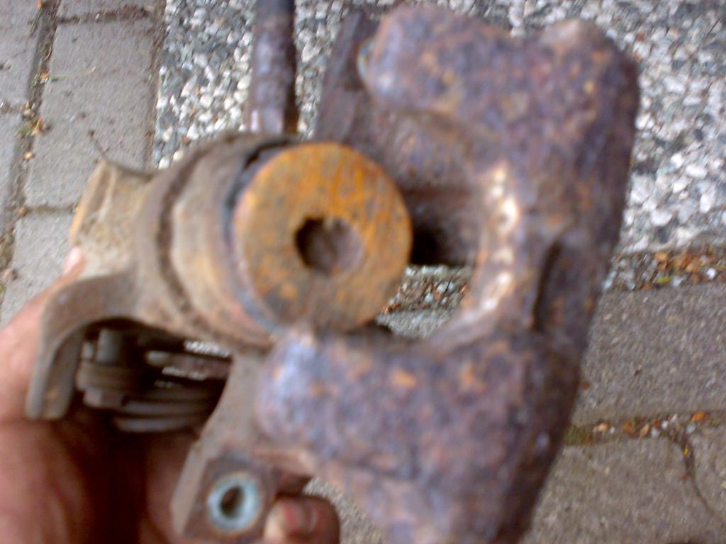

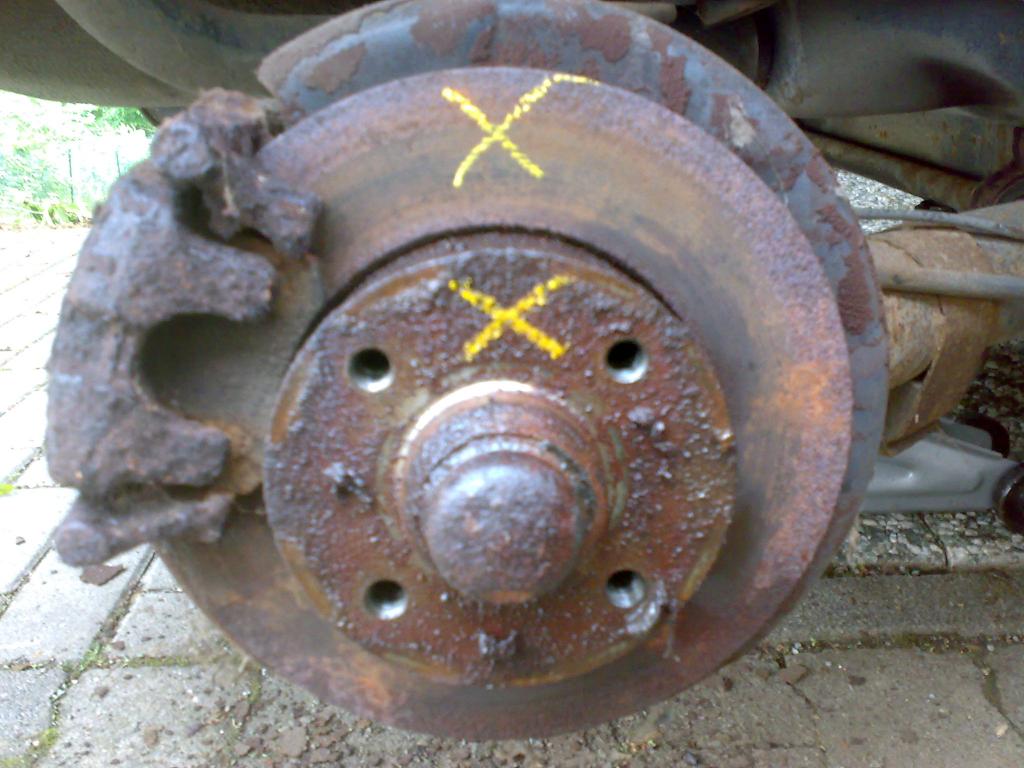

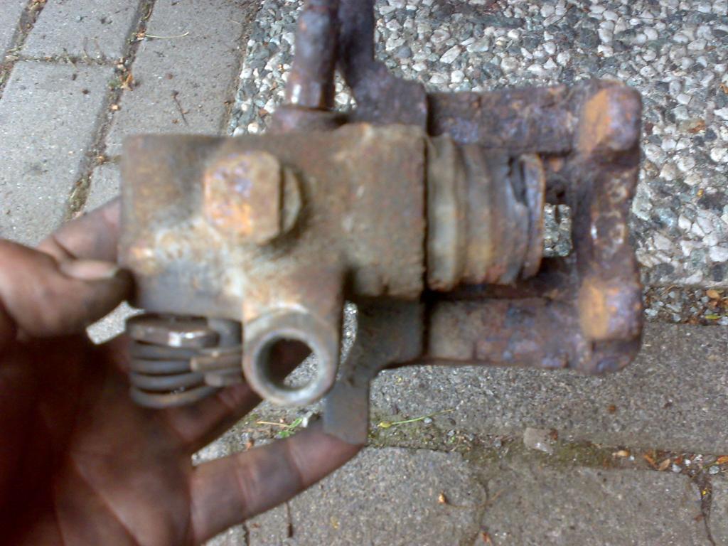

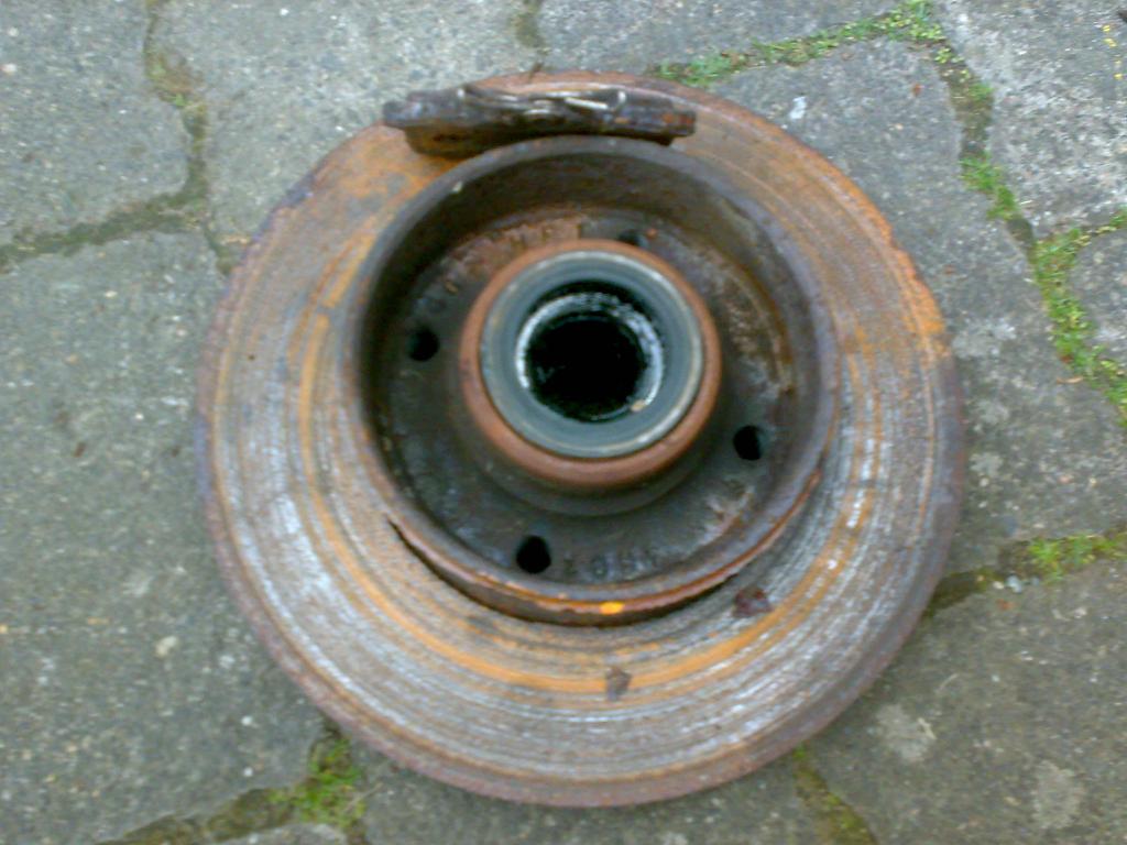

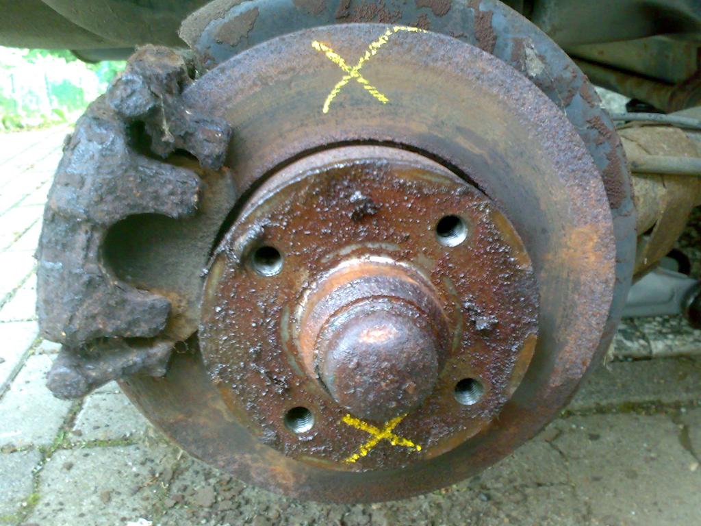

laut verkäufer wurde der wagen abgemeldet weil die bremsanlage defekt war und ich denke ich hab heut den fehler gefunden.
guckt euch die bilder an. bin mal gespannt ob einer den fehler erkennt :hihi:

Hat er die Komplette Scheibenbremse auf die Trommel geschraubt???

sieht aus als wenn sich die eigentliche bremsscheibe(der äußere ring) auf dem mittelteil dreht wo das rad befestigt wird das sollte normal zusammen sein...

ne moment das mittel teil fehlt??

Sieht man doch, die Scheibe ist vom Träger abgerissen, bzw. abgerostet.

Für mich sieht das so aus:
Rad ab,Scheibenbremse drauf (auf die Trommel) und irgendwie befestigt,Rad drauf,fertig.
Bestimmt nette Spur hinten gehabt.Spart Distanzen.

Gas-Rocco hat geschrieben:Was ?
zu 50% richtig!
aber was ist der grund?

Der Bremskolben hat sie abgedrückt...
