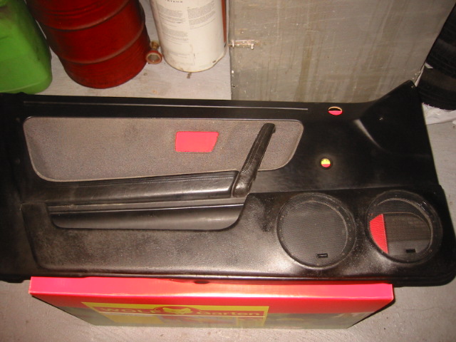

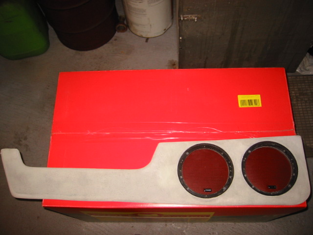

So da ich ja nun wieder am basteln bin, habe ich das erste Board fertig (naja nur der Rohling)
Schaut selber.
Schaut selber.
- IMG_3401.JPG (71.44 KiB) 1564 mal betrachtet
- IMG_3402.JPG (95.02 KiB) 1601 mal betrachtet
- Maik
- Beiträge: 5189
AW: Doorboards Scirocco 2 für 2x2 16er
Gefällt mir.Besonders das noch Ablageplatz erhalten bleibt.

...ich denke mal, die normale Fensterkurbel wird ausgedient haben, da braucht man eine kurze Version oder Elektriktrick...
Ich habe gerade einen Doorboardumbau (vom Golf II auf Scirocco II...hatte ich noch) hinter mir, danach fange ich mit Doorboards an für 2 x 160mm.
Folgende Überlegung: Die Speaker nicht senkrecht einzubauen, sondern in einem Winkel von 35° (oben nach innen geneigt und unten etwas weiter raus). Dadurch kann die Fensterkurbel erhalten bleiben und die ganze Sache sieht nicht ganz so brutal aus.
Also ich habe mich für die grade form extra einschieden.
So ist das oart 1. oben zur kurbel nur 15mm dick und 2. geht es nicht so weit in den Fußraum. Das mit dem abwinkeln ist besser, wenn man den vollen Frequenzbereich braucht. Da ich aber Kickbässe verbaue und Bass sich gleichmäß verteielt und keine Räumlichkeit damit aufbaut, wäre das abwinkeln nur eine optische sache die dazu noch fußraum klaut. Die orginalen kurbeln passen nurnoch vernünftig wenn man z.b. den Adapter von Zender verbaut um die kurbel 10mm weiter rauszuholen oder so wie bei meinem Rocco die guten Alu-Kurbel fahren will. Da diese weiter rausstehen gehen sie ohne probleme an den Boards vorbei. habe mich extra an die orginal form gehalten, da die hier zu kaufen die ganze optik der Türverkleidung versauen ( denke ich wenn ich die Bilder so sehe).
danke für das Lob.
Also ich muss noch so oder so ein satz füe mein kumpel bauen.
Ein satz mehr oder weniger könnte ich noch machen wenn sie nicht in 3 tagen fertig sein sollen.
So wie ihr das auf den Bildern seht, sind die nicht mal eben, sondern vernünfitg aus MDF und GFK handgefertigt.
In den einem Board stecken schon knapp 10std arbeit.
Also wenn der Preis passt, kann ich noch welche machen.
