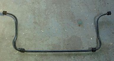

Habe am WE nen Stabi für die Vorderachse bekommen... prima..
Nur wie baue ich das Teil... und vor allem wo genau... und wie.. ein..??..
Meiner hatte sowas bisher nicht... sind die Löcher dafür evtl. schon vorgesehen....??... gerade die an der Bodengruppe... und die
an den Dreieckslenkern...??..
Hat evtl. jemand Detail-Fotos davon..??..

Tja da fehlen Dir die Zwei Halter die den Stabi und den Dreiecklenker aufnehmen.
Und die zwei Bügel die den Stabi auf dem Dreiecklenker unterhalb der Antriebswelle verbinden. Dazu müssen dann auch noch die Zwei Löcher in den Dreiecklenker gebohrt werden.
Bild hab ich grad keins weiss nicht ob jemand anders schneller ist.
Mach Morgen mal eins.

daß die Halterungen... bzw. Halter noch fehlen, ist mir schon klar...
aber es geht mir erstmal darum, überhaupt genau zu wissen, was muss wierum wohin...
..und da ich einfach zu faul bin, Rocco aufzubocken und drunter zu kriechen... na ja... erst fragen..
Noch was...: das Längsteil... also die "gerade" Stange in der Mitte... ist die gerade oder irgendwie gebogen..??..

Innen wird der Stabi an den hinteren Querlenkeraufnahmen befestigt. Kannste einfach mal einen der diversen JH-Schlachter fragen... Und außen wird der oben in die Querlenker geschraubt. Da brauchste auch neue, weil deiner die Bohrungen nicht hat... Schick mir mal ne PN, ich hab noch frisch überholte mit PU-Buchsen liegen.
