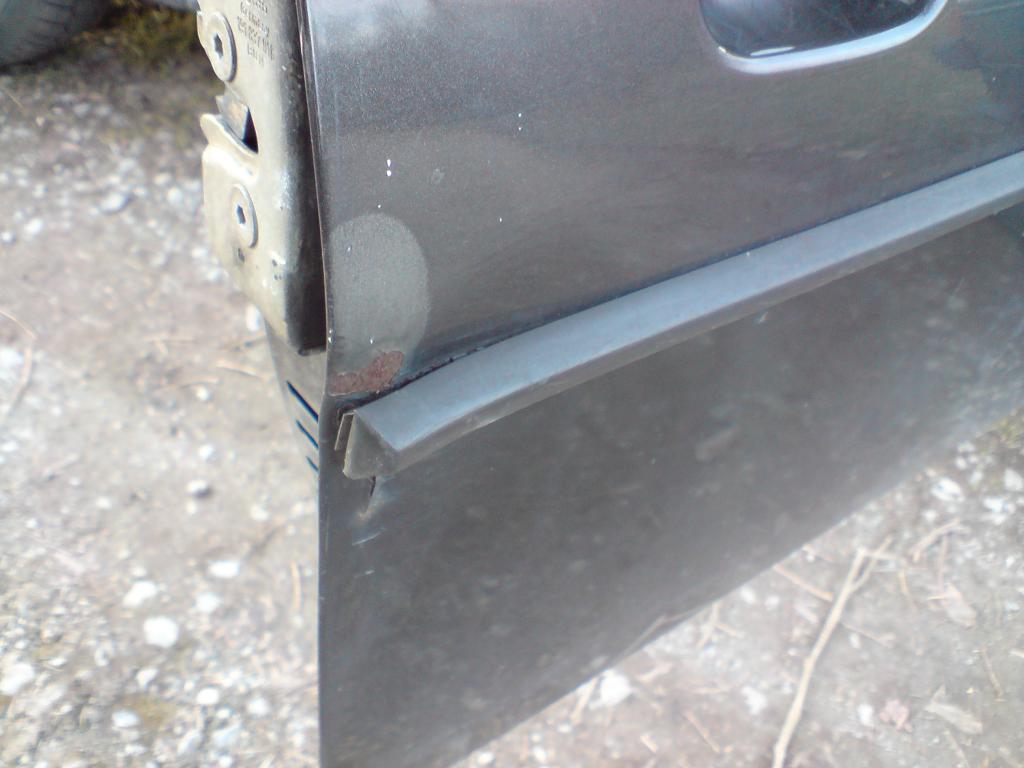

jetz zeig ich auch mal da ganze ausmaß: 6 jahre ruhe im freien und ein halbes jahr habe ich darüber gewütet^^ (die delle war beim kauf vorhanden)

ih schaffs nicht die bilder zu posten^^
