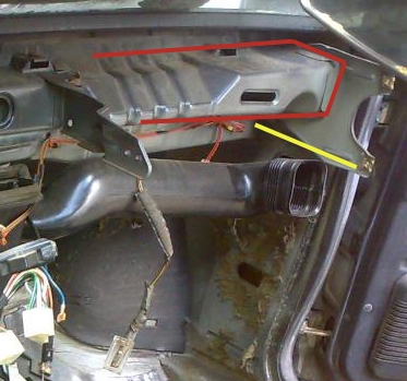

musste zum doc und de gtx stand im weg. beim wegfahren is mir aufgefallen das links durch die a-säule wasser rein läuft. hab also noch schnell die schiebedach und scheibendichtung gründlich abgeklebt. nach lustigem blutabzapfen und ultraschall ( sollte ich etwa schwanger sein? ;-) ) nach stunden wieder zuhause angekommen musste ich feststellen das die brühe immer noch lief.
Jemand ne idee wo das noch rein laufen kann?????????
schiebedach und scheibendichtung schliesse ich aus und hinter der spritzwand war auch alles trocken.
hier mal en bild.
der rote bereich ist trocken.
der gelbe strich deutet ein blech an das wagerecht in der a-säule sitzt. es ist abgekantet und auf der innenseite angegeftet. genau da läft die brühe rein.

Hi, da ist die Kabeldurchführung zur Tür lose, spröde oder Rissig.
Kann aber auch sein dass die Türdichtung nicht richtig sitzt... nichts wildes

guck mal oben an der tür bei der a säule da ist doch so ein etwas festers dichtungsstück könnte seind as sich das gelöst hat......
nur sone vermutung
