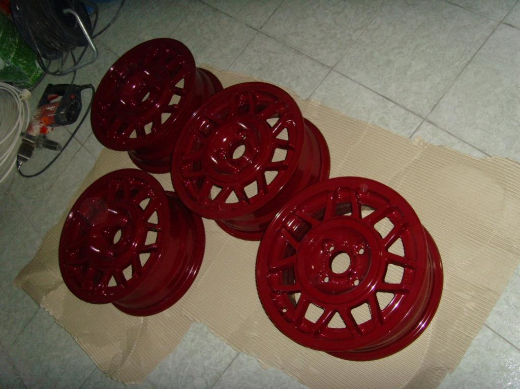

Sooo :)
Ich bin echt glücklich ;)
(Das Bild is so komisch, weil ich nur den Bliz als licht hatte.. haben neue Garagentore bekommen, und müssen nachher noch den strom wieder anschließen.. ;) )
Die Felgen sind nicht einwandfrei. Das muss ich so sagen.
Das liegt aber wohl daran, das ich die letztes jahr irgendwann hab strahlen lassen, dann lagen die lange rum... dann wurden die vor 2 Wochen entlackt, und jetz erst beschichtet.
Der Beschichter (ein supernetter Mensch), meint, wenn ich die erst hätte entlacken lassen, dann bei denen Strahlen und beschichten, währen die wie neu geworden.
So haben die hier und da (Nicht wirklich sichtbar, wenn man nich nen meter an die felge ran geht) so kleine hubbel.
Die haben die Felgen beschichtet, haben das gesehen, haben die VON HAND (Wer die schonmal geschliffen hat, weis was das für ne scheiß arbeit is) neu abgeschliffen und dann nochmal beschichtet.
Danach waren immernoch die tippelchen da.. aber es is alles 100% dicht.
Insgesamt eine spitzen Arbeit für den Preis.
