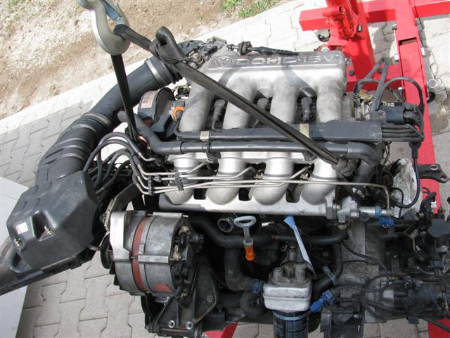

Ein 9A Motor aus einem Passat 35i. Hat zwar auch schon 210.000km runter, machte aber einen sehr gepflegten Eindruck und lief 1A. Außerdem wurde der bis zum Schluß scheckheftgepflegt.

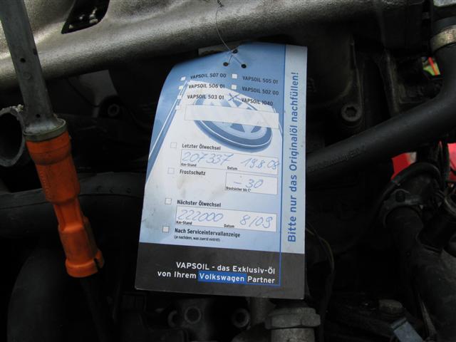

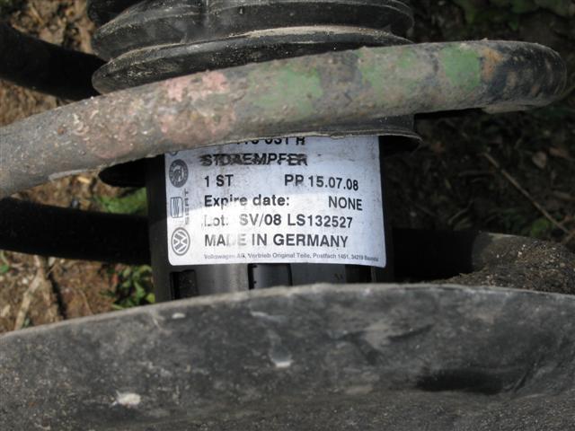

Zuerst war es erst mal notwendig den Motor von überflüssigem zu befreien. Dabei ist aufgefallen, daß der Vorbesitzer noch im August 2008 (wohl beim Kundendienst) neue Stoßdämpfer vorne verbauen hat lassen.
Und damit das Ganze auch was bringt wurde auch gleich Kat, Hosenrohr, Benzinpumpeneinheit, Steuergerät mitgenommen. Und weil der Spender Klima hatte wurde der riesige Doppelkühler (mit Klimakondensator) mitgenommen, der Kompressor war eh noch am Motor dran.

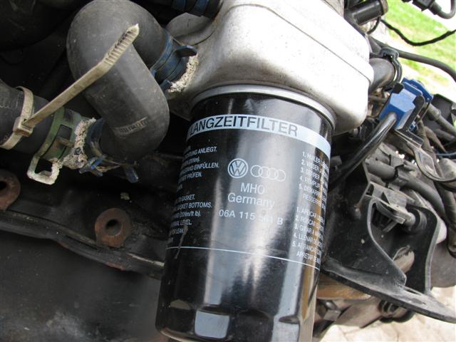

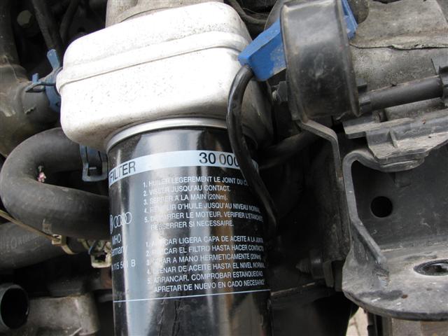

Und eine weitere interessante Tatsache gab es zu lernen: einen Langzeitfilter von VW für dieses Auto für 30.000km oder 2 Jahre.

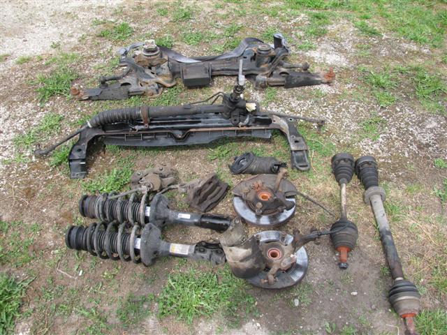

Ich habe mir den Motor vom Schrotti ausbauen lassen. Der macht es sich einfach und schraubt einfach den Aggregateträger mitsamt Motor, Getriebe, Servolenkung, Querlenker, Gelenkwellen, Radlagergehäusen samt Bremse und Federbeinen ab und zwickt die Kabeldurch und schneidet die Schläuche druch. Etwas grob, aber effektiv für den.GTII Marcus hat geschrieben:Hallo,
Hast Du den Wagen komplett auf dem Schrottplatz auseinander genommen oder hast du das bei Dir gemacht und quasi den ganzen Wagen gekauft (Also Karosse wieder zum Schrott zurück gebracht wegen der Fahrgestellnummer)?
Mir hat das nix ausgemacht, weil vom Passat die Kühlwasserschläuche eh nicht gepaßt hätten.
Wer alles ohne Beschädigung will muß vorzerlegen oder den Motor selber ausbauen, jedoch ohne Hebebühne.
Das geht dann wohl nur nach der Russenmethode, die kippen das Auto auf die Seite und schrauben auch alles locker und lassen den Motor rausplumpsen (auch nicht gerade elegant).
Teilweise geben si edie Autos auch zum Heimschlachten ab, nur was mache ich mit den restlichen Passatteilen. Habe genung anderes zu Tun als einen Passat zu schlachten und die Teile zu verhöckern.

Leider sind die meisten überflüssigen Dinge nicht für mich zu gebrauchen.
Der ganze Aggregateträger, dei Querlenker, die Gelenkwellen, der vordere Motorträger ist alles anders als bei Golf oder Corrado.
Vielleicht läßt sich das ein oder andere Teil im ebay verhökern, der nicht verwertbare Rest wandert wohl wieder dort hin wo es herkam.
