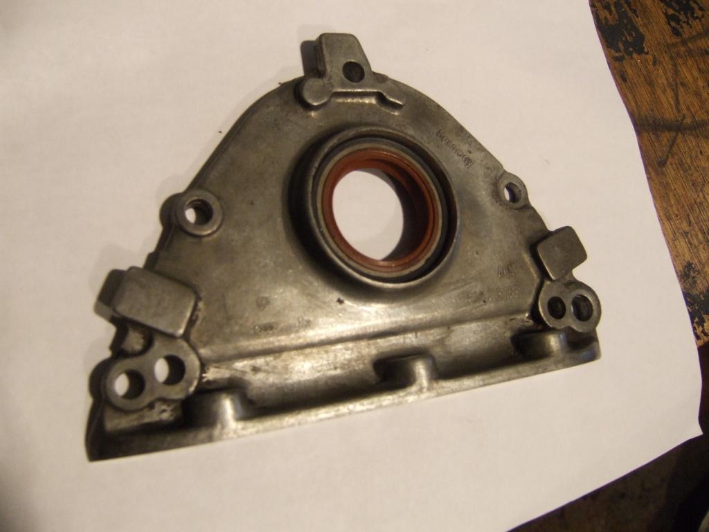

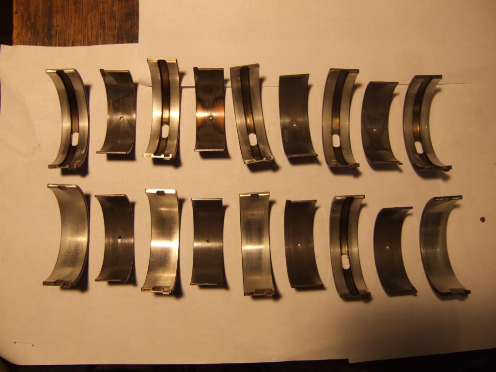

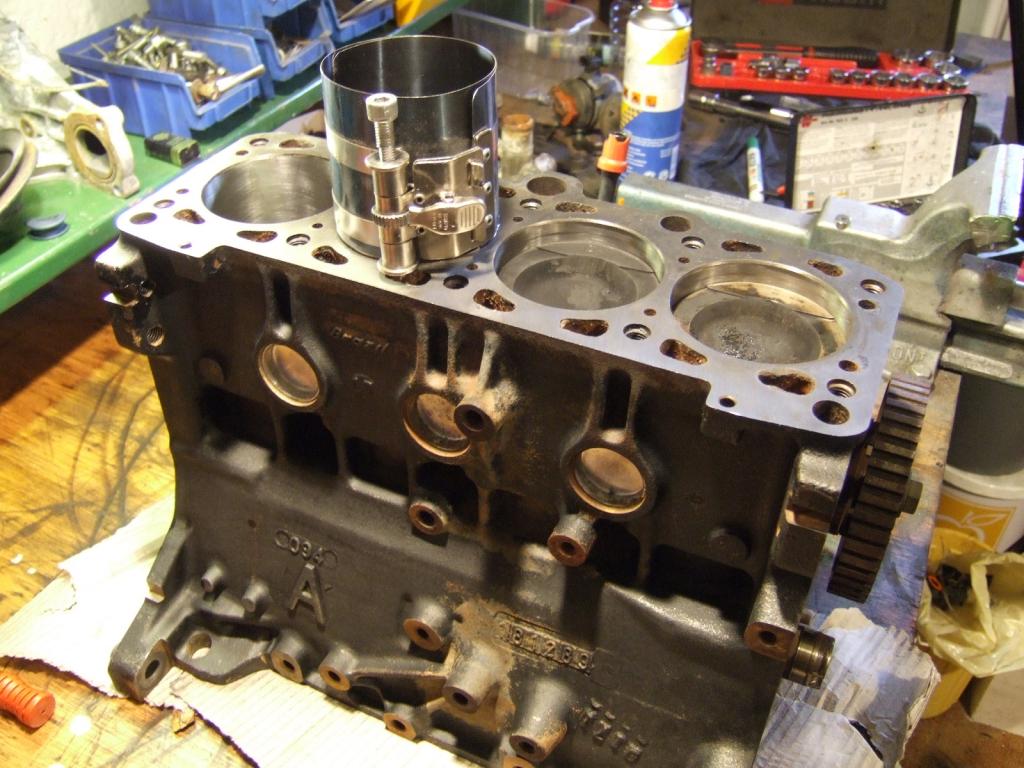

anbei noch ein paar fotos vom kolbeneinbau, den lagern mit 200 000 km laufleistung und `nem neuen simmerring.

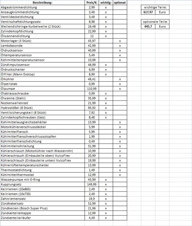

hi angel, ich habe mal eine aufrechnung aller teile für den jh erstellt, die man bei kfz-teile24 bekommt. ich habe da zwischen wichtige und optionale teile unterschieden... alles zusammen kommt man auf 1000 Euro
da sind aber immernoch keine arbeiten eines motoraufbereiters, keine teilepreise von nichtverschleissteilen (kolben, nocken- sowie kurbelwelle, etc....) enthalten
naja alles in allem ist das schon eine ziemlich teure kiste kann man sagen oder? ich meine man muss ja nicht alles neumachen oder?
hier habe ich mal ein bild von der liste gemacht...
- jh teile.jpg (101.46 KiB) 753 mal betrachtet

was zum teufel ist ein zündimpulssensor. wenns der hallgeber ist würd ich mir die 40€ sparen. genauso die ganzen anderen sensoren kannst dir sparen oder zumindest vorher prüfen. wieso neue ölwanne? wieso neues nw-rad? die sicherungskeile kann man sich auch sparen. wasserpumpe kann man machen, muss man aber nicht. wenn der bock servo hat würde ich sie mitmachen, weil sonst ein halter drüber ist. ölpumpe gibts hier billiger: http://www.luepertz-motorsport.de/html/vw_4_zyl.html (ist glaub sogar die vom g60 mit mehr durchsatz)
wenn du die genannten sachen weglässt bist bei knapp 500€ und das trifft in etwa das was ich und andere auch ausgegeben haben.
