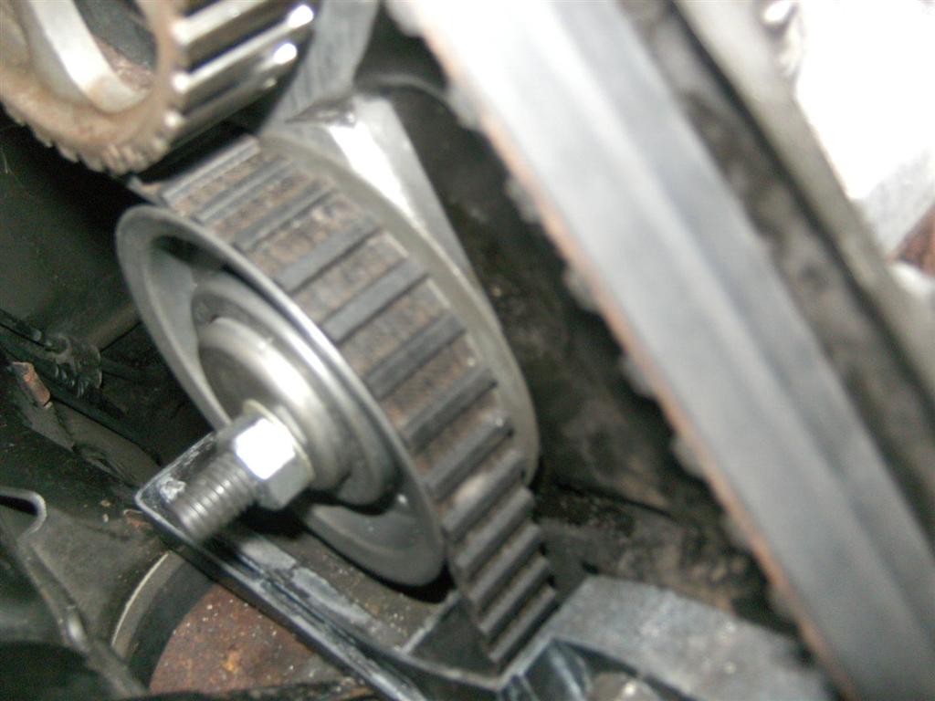

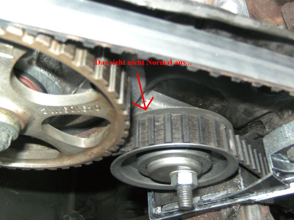

Mein Problem ist kurz gesagt: Meine Spannrolle macht nicht das was sie soll.
Sie sitzt viel zu nah am Motor und bewegt sich keinen Millimeter.
Wie in einem anderen Thread schon erwähnt ist die Spannrolle aber genau so eingebaut wie die alte. Gibts da unterlegscheiben oder irgendsowas? ODer sollte ich das Ding einfach mal andersrum anbauen?
Soweit ich weiß, ist das so wie es jetzt ist aber richtig.
Hab ich vielleicht was total dummes übersehen, oder stimmt was mit der Spannrolle nicht? Langsam zweifel ich an meinen Schrauberqualitäten. -.-
Wenn ich zu doof bin, bitte sagt´s und haut mich. :-(
Hier die Bilder...

Spannrolle kommt mit den zwei kleinen Öffnungen vom Motor weg dran. Also rumdrehen!

Du hast die Rolle verkehrt herum montiert. Auf der anderen Seite sollten dann auch die beiden Löcher zu sehen sein, mit denen sie gespannt wird.

Ahhh endlich sagts mal einer =)
Ich habs mir schon gedacht.
Vielen Dank ;-)
Und das obwohl ich mir zu 90% sicher war, das die Andere auch so rum drauf war... naja, mein Hirn ist auch nicht mehr das was es mal war.

Dann nimm aber trotzdem gleich nen neuen Riemen, der hat sicher einen weg wenn die rolle sich nicht gedreht hat.

Nein, dem riemen gehts soweit gut ;-)
Der lief ja nicht lange. Die Schrift ist auch noch gut erkennbar.
