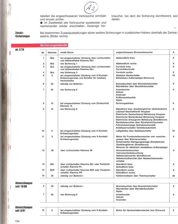

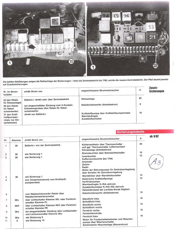

kuck mal hier, vielleicht hilft dir das ja bis dahin auch schonmal weiter ?
*edit*
oh scusa, ich habe überlesen, das Du keinen Plan willst....

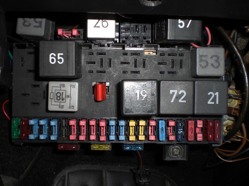

@catstorm, kann es sein das die Zentralelektrik von einem 16V stammt? Meine wegen dem blauen Benzinpumpenrelais.
Der JH hat ein schwarzes Benzinpumpenrelais Nr. 65 verbaut.
edit: mal ebend fix ein Foto von der Zentralelektrik meines JH gemacht.

Bietschek hat geschrieben:@catstorm, kann es sein das die Zentralelektrik von einem 16V stammt? Meine wegen dem blauen Benzinpumpenrelais.
...stimmt, das blaue Relais fand' ich auch merkwürdig aber es ist ein Net-Pic von einem JH-Fahrer...deshalb die 99%-Ansage...
Bei mir sieht's aus wie bei Dir aber mir kam das zweite 53er-Relais so merkwürdig vor und ich wollte Knut nicht verwirren...jetzt bin ICH verwirrt...
