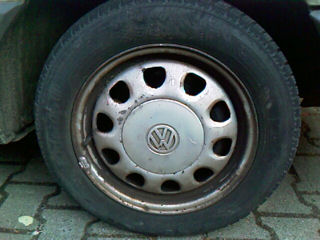

Hab hier Felgen von nem Golf Variant mit fast neuen Reifen bekommen für lau.
6J14H2 ET45 1H0601025P
Darf ich die auf meinen Passat 35I draufmachen oder muß ich die Reifen umziehen lassen?
Der Passat hat ja im Schein nur ET38 stehen.
Wäre ja einfacher die Reifen mit der Felge nur umzustecken für den Passat würd es reichen.
Gruß Vize :wink:

ET, das ist der Abstand zwischen Felgenmitte und Anlagefläche der Felgen an der Radnabe.
die 45 bzw die 38 stehen da für Millimeter.
Du hast also zwei unterschiedliche Größen.
Ich würde dir also empfehlen die Felgen nicht einfach so auf den Passat zu schrauben.
Dürfte eigentlich auch nicht passen.
MFG Badgirl

Denke mal, dass die Felge dann an der Bremse schleift.
Reifengröße ist doch auch unterschiedlich oder? Golf hat 185/60-14 und der Passat hat 185/65-14 wenn ich mich recht erinner.

Schleifen tut da nix. Hab aber schon andere Orginal Passatfelgen besorgt und die kommen die Tage drauf.

Um deine Frage zu beantworten: NEIN !
Die müssen eingetragen werden, weil mit den falschen Felgen die Betriebserlaubnis erlischt und somit auch der Versicherungsschutz.
Wahrscheinlich würdest du jedoch nie Probleme bekommen, weil es keiner merkt, aber wenn durch irgendeinen blöden Zufall ein Unfall passiert und eine Person schwer verletzt oder getötet wird, wird dein Wagen immer sicher gestellt und untersucht.
Spätestens jetzt hättest du die Mega-Arschkarte...
