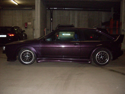

Hallo Leute.
Habe in meinem Leben schon viel möglich gemacht und auch einige Tüvsegenerteilungsstellen gewechselt...
Ich habe ein Problem. Mein Sciro gefällt mir wirklich.
Nur das hintere Radhaus....
Vorne 15" und hinten 17" möglich ???
Bitte um alles, was es da an Literatur/Bildern etc. gibt.
Es geht mir nicht um die Tiefe (Da geht nimmer viel) sondern nur um die Optik.
Danke, Sascha
Danke, Sascha

Frag doch in dem Zusammenhang erstmal den TüV Prüfer, der es eintragen würde. Mit Festigkeitsgutachten der Felgen und genügend Freigängigkeit geht das bestimmt. Wie es ausschaut ist dann aber ne andere Frage. Vlt 16" hinten...
Bei den Breitbauten sind ja hinten sonst Reifen um 285 in 15 Zoll herum aufgezogen und die sind ja vom Gummi her an der Flanke sowieso oft höher als vorne. Wäre das nicht eine Option für dich? Vorne 205/45R15 hinten 285/50R15 oder so in die Richtung. Würde optisch sicher schon deutlich in Richtung 1/4 Meile Drag gehen, aber vielleicht ist das ja die Richtung, die Du magst...

soweit ich weiß muss man auf der achse immer die gleichen reifen bzw. felgen haben....
aber wenn du vorne 15 zoll und hinten 17 hast, sehe ich da kein problem.... aber ich würd das auch eher direkt bei meinem tüv prüfer ( der es nacher auch eintragen soll ) absprechen

Da sich bei der 15er Vorne die Übersetzung wahrscheinlich nicht ändert, kommt halt auf Deine Reifengröße an, und wenn Hinten genug Platz ist, sehe ich da weniger bedenken.
Daher mal Nachfragen, was der Offizielle sagt.
Optisch würd ich aber auch ne 16er nehmen...

Wird sicher auf dem legalen Wegen eher schwierig...
Mal daran dacht das die Bremswirkung nicht mehr stimmt. Der wird hinten sicherlich überbremsen weil du an der HA einen ganz anderen Abollumfang hast.

Stimmt, da könnte man mit dem kleinerem Radbremszylinder gegensteueren, aber frag mal nach was der Tüver verlangt...Und nicht inne Hinterhofbutze gehen..

Mischbereifung ist kein Thema... Geht, aber nur wenn der Abrollumfang Identisch ist. Allerdings kenne ich die Abweichungstoleranzen nicht, tippe mal auf 5%.
Also 195/50 R15 vorne und 215/40 R15 hinten wäre vom Umfang kein Thema kein Thema. Hab das Ganze aber auch schon mit 195/45 R15 gesehen, wenns legal war, dürfte das mit den 5% hinkommen...
Dementsprechend bräuchtest du 195/40 R17 an der HA wenn du vorne 195/50 R15 fährst, und wenn du es hinten gerne breiter haben willst wirds mit verfügbaren Reifen in deinem Abrollumfang gaaaaanz eng...

Kannst hinten auch 23" und vorne 13" fahren (vorrausgesetzt das es mit Bremse, Tachoangleichung und Abgasgutachten noch hinhaut). Da der Rocco kein ABS, ESP oder ein ähnliches System hat das zwingend den gleichen Abrollumfang braucht ist das kein Thema. Zu den grossen Rädern hinten... schön das einige daran denken das man da was machen sollte aber die Hinterachse wird nicht überbremsen sondern eher etwas schwach werden. WICHTIG! die Bremsaufteilung muss von Diagonal auf vorne/vorne und hinten/hinten geändert werden. Ist aber beim Breitbau sowieso der Fall. Hoffe das hilft weiter.

Du kannst versuchen, mal mit JE-Design zu sprechen - die haben früher mal 10x17 auf der Hinterachse des Scirocco 2 gehabt.
