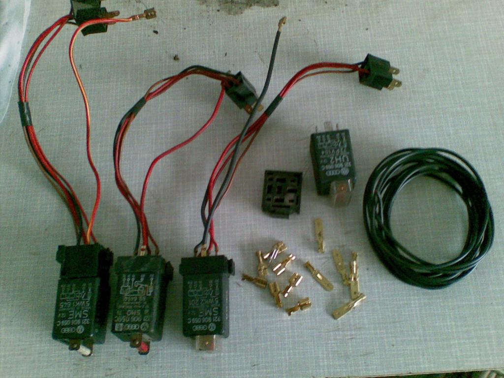

Kann ich diesen Adapter selber bauen, wo bekomm ich die Stecker und Buchsen noch her?

hallo
Was hab ich neu
Das ist nur ein Beispielbild junge

"Mann" Das obere Teil ist ein Zusatzrelaishalter den hat eigendlich jeder
Golf, Jetta oder Scirocco 1 mit dem aten Sicherungskasten mal drinnen.
Flachstecker Mänl. und Weibl. gibts in jedem Autoteilehandel.
Das untere Teil wirst Du neu nicht so leicht bekommen aber mann kann die
Stecker auch direkt in den Sicherungskasten stecken.
Oder mann fragt mal nach ob jemand so was zu Hause hat.
Und gegen Geld auch noch verschickt.
Ich Hätte so leicht kein Bild davon gefunden deshalb ging ich davon
aus das Du ein eigenes Fotografierst und evtl noch ein Zweites brauchst....
Is jetzt wieder Gut??????? :bier:
Gruss: Freddy :wink:

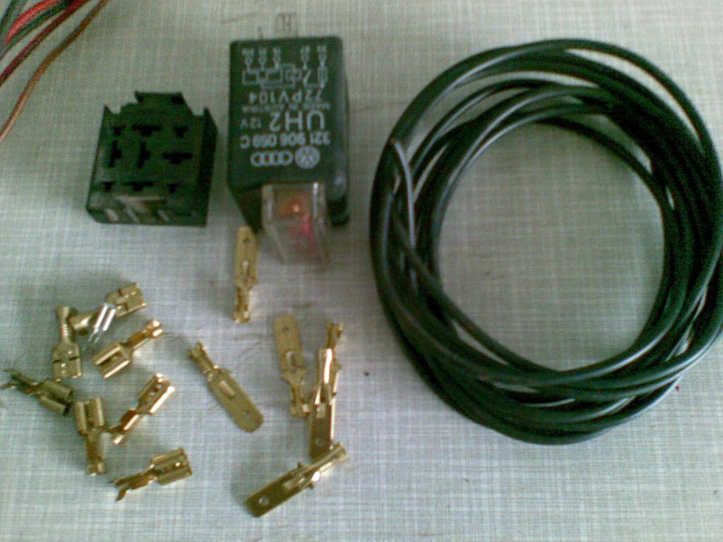

So Junge :hihi:
Hab mal gestöbert
Die Adapter gibts in unterschiedlichen Ausführungen.
Wie auf dem Bild zu sehen ist. :lupe:
Daneben und in Gross liegen die Teile die min. dafür benötigt werden.
Das Relais mit der Sicherung drauf muss unbedingt verbaut werden
ein anderes funktioniert meines wissens nicht. :noidea:
