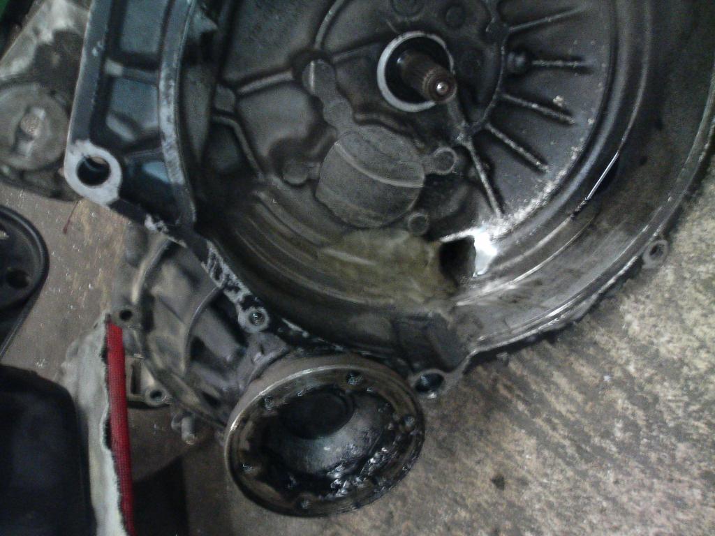

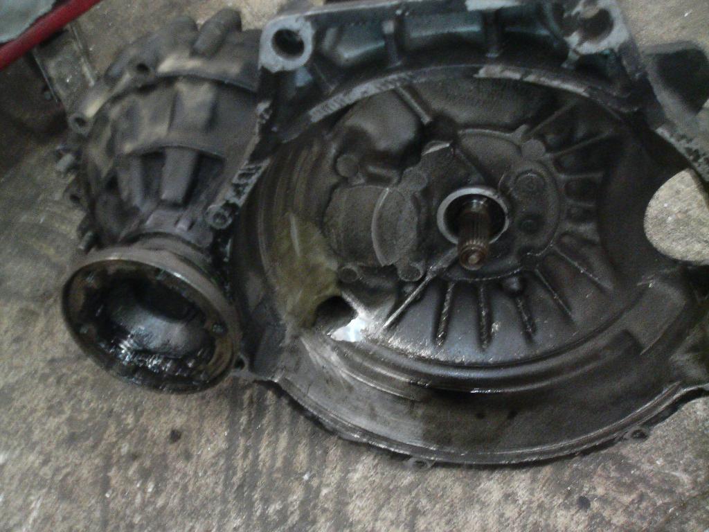

Hat das schon mal einer von euch gehabt ????????
Mir hat es vor ner woche die Kupllung zerissen :-( , jetzt habe ich mal versucht mit Metallreperaturmasse zu flicken wie man sieht
Aber denke ein neues Getriebe ist wahrscheinlich sinnvoller, weil sonst nur gebastel
Oder hat da jemand erfahrung mit
Mike

Hi,
da ist eine Niete vom Differential kaputt gegangen und durch Gehäuse geschlagen. Ein neues Gehäuse oder anderes Getriebe wäre sinnvoll. Ggf. könnte man auch das Getriebe zerlegen und die Nieten durch hochfeste Schrauben erstzen, ist aber recht kompliziert.

das selbe problem hatte ich auch....
besorg dir ein neues getriebe und fertig....
die golf 2 getriebe passen.. und sind net teuer...
musst nur die halter vom schiroccogetriebe umbauen.....

ich hatte sowas im Laufe der Jahre genau einmal am Scirocco an einem der zahlreichen Getriebe die ich da dran hatte. Das waren einige. Meist sind aber die Zahnräder zerbröselt.. Bei mir wars ein 7A Getriebe an dem das PRoblem aufgetreten ist. Sehr schade, war ein schön langes Getriebe am 16V.
Stell Dir das mit dem Nietenwechseln nicht zu einfach vor. Dafür muß das Getriebe völlig zerlegt werden. Das macht heutzutage keine normale Werkstatt mal so nebenher. Dafür geht das ausgebaute Getriebe zu einer Getriebeinstandsetzungsfirna und die nehmen richtig Kohle für so etwas. Natürlich kann man das auch selbst zerlegen. Aber dafür benötigt man gewisses Spezialwerkzeug. Für meinen Teil lasse ich inzwischen die Finger davon. Habe bei 3 Getrieben versucht diese zu zerlegen und wieder zusammen zu bauen und alle sind danach in den Schrott gegangen, trotz Getriebehandbüchern und Jahren dazwischen in denen man eigentlich meinte, etwas dazu gelernt zu haben. Es fehlt immer an Kleinigkeiten. Naja, die Getriebe waren eh Schrott. Daher wars nicht schade drum.
Natürlich kann man so etwas auch als Chance sehen und das ganze Getriebe revidieren (lassen). Allerdings wird die Aktion dann - vom Kostenfaktor her - den Restwert des Kfz bei Weitem übersteigen, natürlich nur, wenns eine Firma macht. Mein Tip: Lass das Getriebe Getriebe sein. Sollte es mal kaputt gehen, hol Dir ein anderes. Kupplung wechseln und gut.

Nun ja, ins Getriebe selbst müsste er ja gar nicht rein. Das Problem ist ja das Tellerrad im Achsantrieb. Das sollte eine Getriebebude schon hinbekommen. Von VW gab es dafür sogar mal ein Rep-Kit mit Schrauben... das Problem haben ja alle Modelle der Golf 1 und 2 Generation.
