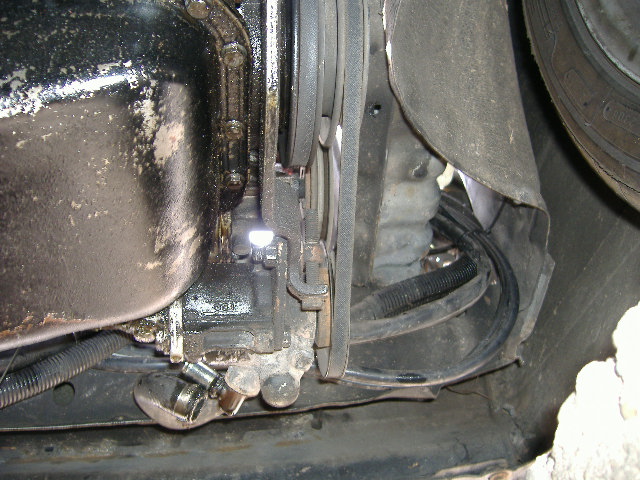

Hallo
...war schon ein paar mal beschrieben aber ich habs immer noch nicht kapiert.
Wo genau sind die Schrauben ? Hat mal jemand ein Foto ?

AW: Keilriemen Servo spannen
das ist eine davon. du musst aber noch zwei oder drei andere losdrehen, damit sich da was tut. wenn du drunter liegst und dir die konstruktion 10 minuten ansiehst verstehst irgendwann wie sie funktioniert
[quote="Angel"]
mindestens.
Ich hab ewig gebraucht...
Ist echt K.... die Konstruktion.

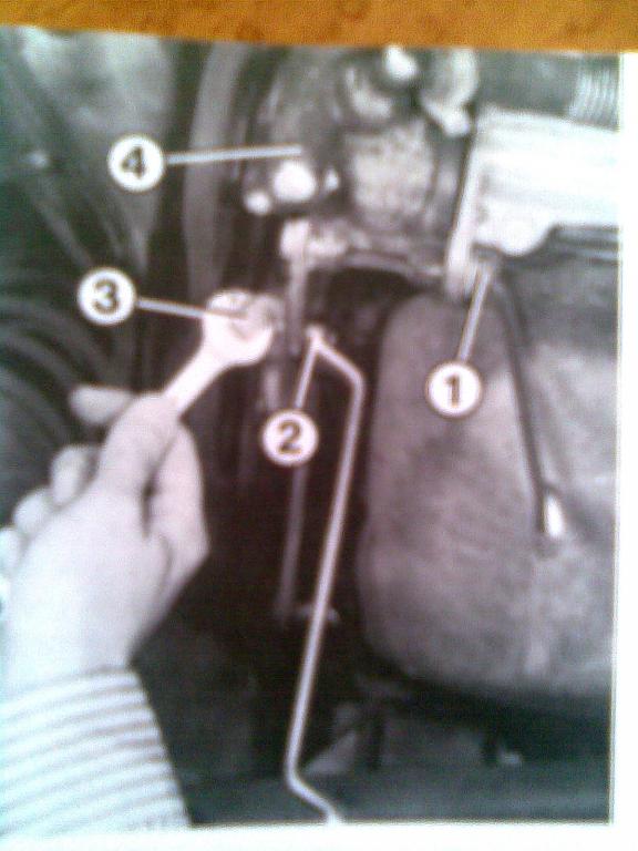

auf der Seite mit der 1 sind glaube ich 2 Schrauben zu lösen, im JHIMS ist es auch nicht gut Beschrieben und bei mir ist es schon eine Weile her seit dem letzten Wechsel.
ich hoffe man kann bissl was erkennen
- Bild115.jpg (53.38 KiB) 923 mal betrachtet
heut erst das vergnügen gehabt...
im JHIMS ist die Beschreibung des Bildes leider genau verdreht
also die Spannschraube ist ja leicht zu finden
lösen musst du noch die Schraube die den Bogen der Spannschraube hält und 2 die sich am fahrzeugmittenzugewandten Pumpenhalter befinden.
Die erste liegt an der unteren vorderen rechten Ecke der Ölwanne, (halbwegs) gegenüber der bereits gelösten Schraube (nicht zu übersehen), die andere ist verdeckt, die findest dubei den waagerechten Servoschläuchen. Die ist von der fahrzeugmittenzugewandten Seite mit dem äußeren Halter verschraubt, also auf dem Bild meines Vorhelfers hinter der 1. Den Schraubenkopf sichst du erst recht spät, da von unten dcuh Metall verdeckt.
Hoffe konnte helfen (leider ist mein Kurzzeitgedächtnis nicht grad gut)
MfG
Christian
MfG
Christian
knaller is nur, wenn man nr2 nicht richtig anzieht, und sich nr 3 lockert..
dann wundert man sich, warum die servo nich richtig geht..
*duckundweg*
