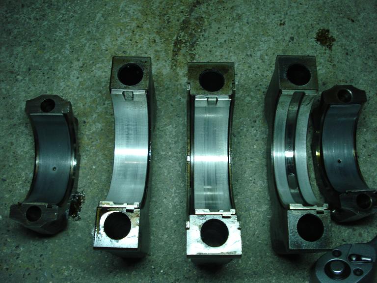

das gleiche problem hatte ich bei dem Motor der anfangs verbaut war schon einmal (km-Stand damals ca. 195.000)
da in der Ölwanne bereits etliche Messingspäne lagen, habe ich auf einen Lagerschaden geschlossen und mir beim
Schrotti einen tauschmotor geholt (angebliche Laufleistung knapp 100.000km - Nov 08)
jetzt, knapp 5 Monate später (ca. 3.000km gefahren), die gleische Sch**** wieder
also ich wieder Ölwanne ab, diesmal Öl sauber, keine Späne auch keine Verklumpungen oder ähnliches.
anschließend lagerschalen abgeschraubt,

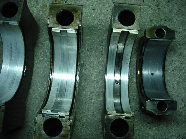

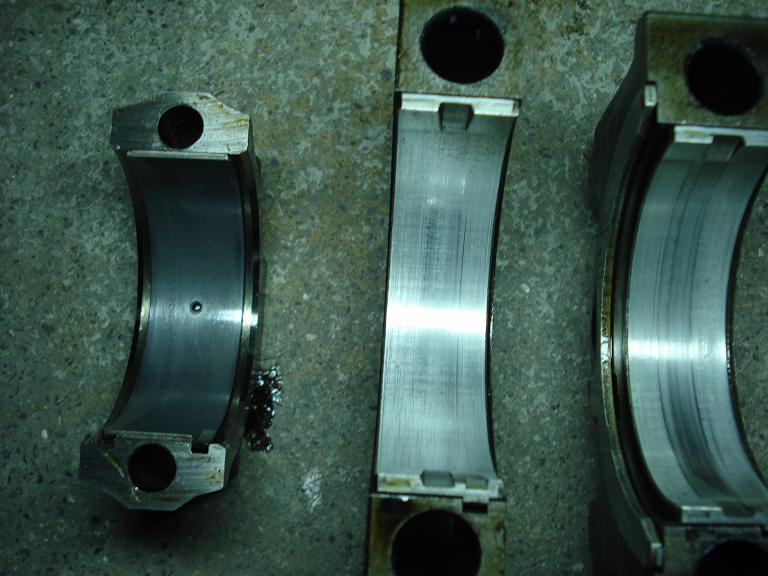

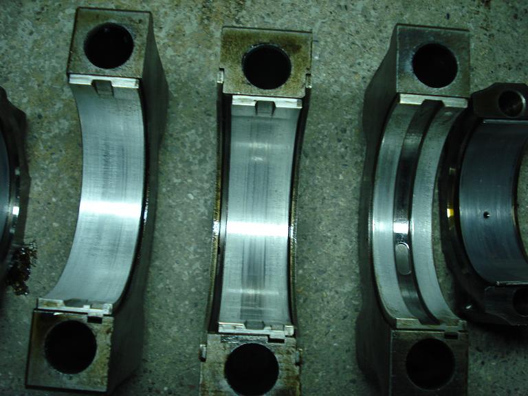

nun meine Frage, wie auf den Bildern zu sehen, sieht man an den Lagerschalen der Hauptlager deutliche Schleifspuren,
die Pleulagerschalen scheinen ok zu sein.
die Kurbelwelle hat keine sichtbaren Schleifspuren
sind diese Schleifspuren normal oder bin ich wieder am gleichen Punkt wie Anfang des Winters?

Die Lagerschalen sind ok.
