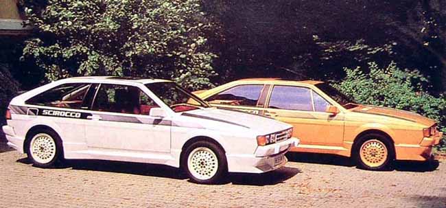

hallo,
wer von euch kann mir weiterhelfen und einmal bilder der x1 verspoilerung befestigung machen? besonders interessiert mich die befestigung der seitenschweller....
liebe gruesse georg
ps: wenn jemand noch seitenschweller, heckspoiler (x1 in gutem zustand OHNE risse und abbruchteile hat bitte melden....) dasa gleiche gilt leider nach wie vor fuer windsplits.... habe immer noch keine :-(

hey, wenn ich nächstes wochenende an meiner hale bin mach ich auch bilder...
meine die schweller sind geklebt und im radlauf geschraubt ... bin mir aber nciht sicher...
vllt sind die auch nochmal unten drunter geschraubt...

Im Bereich der Türen sind sie innen am Einstieg geschraubt, und noch in beiden Radhäusern. Front und Heck sind auch geschraubt, niergendwo geklebt.

richtig, dazwischen gibt es nur eine gummi-dichtung.
Hab leider keine bilders hier aber im hintrern radlauf sind sie mit 2 schrauben fest und vorne meine ich war es auch 2, die eine wurde dann mit der radhausschale verschraubt. Im einstieg war dann direkt in der kehle eine schraube und vorne, zum scharnier quasie hin, wo man gerade so rankam. jeweils mit kleinen kreuzschlitz :-)

ja aber man könnte ja zusätzlich kleben auch wenns geschraubt ist, dann hat man kein problem mit rost ( wenn man es ordentlich macht )
meine meine wurde schonmal geklebt ... :gruebel: wie gesagt ich schau mal

Danke :-)
leider sind meine dann in etwas schlechtem zustand, die tuerhalterungen fehlen naemlich :-(
@sven das waere echt total super, wenn du das nocheinmal genau nachschauen koenntest :-)

Ohne die Türeinstieghalterungen wirds natürlich schwierig, kleben würde ich persönlich nicht weil man sie dann nie wieder ab bekommt oder sie dann dabei kaputt macht.
Wie wärs mit laminieren oder ein Blech anfertigen das dann an den Schwellern befestigt wird?
