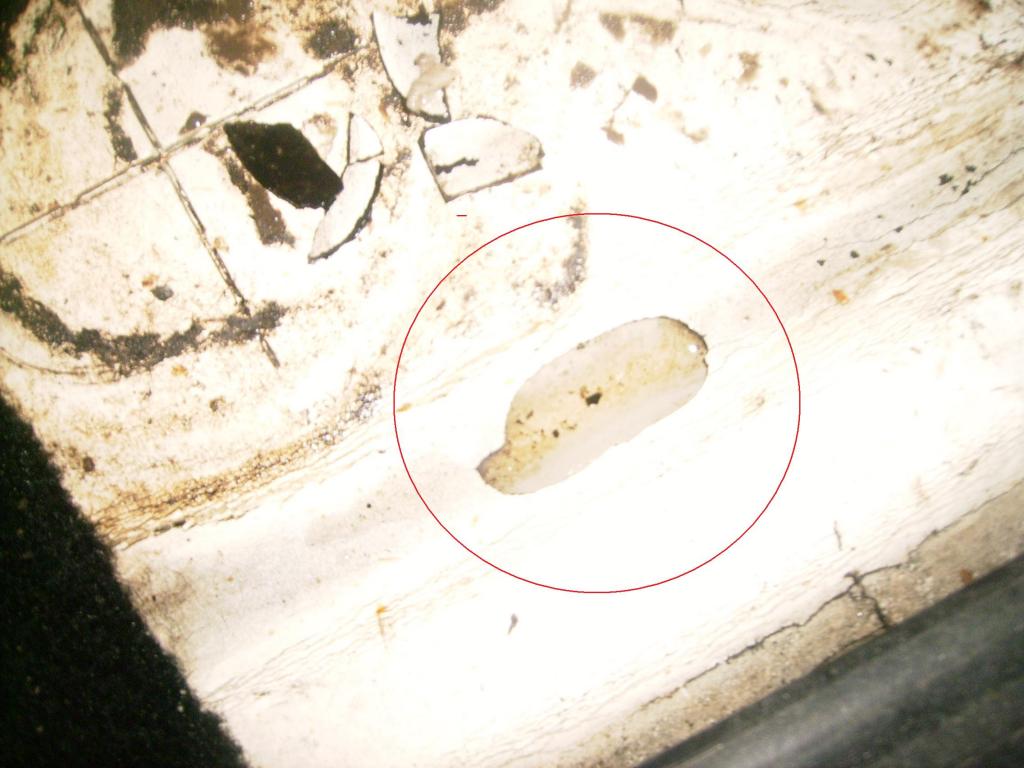

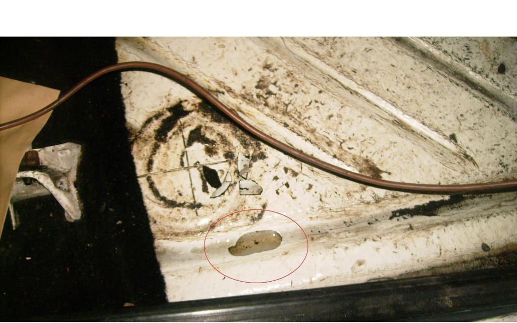

hallo zusammen also ich habe mich immer gewundert warum es auf der fahrerseite hinten immer nass ist und jetzt habe ich den teppich rausgenommen und habe sozusagen ein loch entdeckt
und da kommt von irgendwo wasser her habe mit`n lappen das mal aufsaugen lassen doch es kommt immer wider, wo kommt das her? und wieso ist dort wie ein kleiner hohlraum. kann ich ein kleines loch bohren damit es unten rauslaufen kann??

geht das loch durch bis zum unterboden?
ich würde da kein loch bohren, wenn das wasser raus kann, kommt es zu dem loch dann auch rein!!
wenns regnet oder nass is auf der straße, wirds dir da dann immer wieder wasser reindrücken.
lieber die ursache suchen...
kommt das wasser vl über die rückbank oder vom vorderen fußraum?
Meiki
AW: Wasser im scirocco
In diesem Profil ist unterm Rocco ein Loch und zwar in diesem Profil ganz vorne wo es flach ausläuft, das Loch ist von aussen mit Textilklebeband verschlossen und mit Steinschlagschutz überzogen.

nein das loch geht nicht durch, das sind irgendwie zwei schichten und da ist wie ein hohlraum! das wasser kommt von hinten also von der rückbank!
Checker00
- Beiträge: 556
- Wohnort: Uhldingen
Rückleuchtendichtung oder schiebedachschläuche checken...
