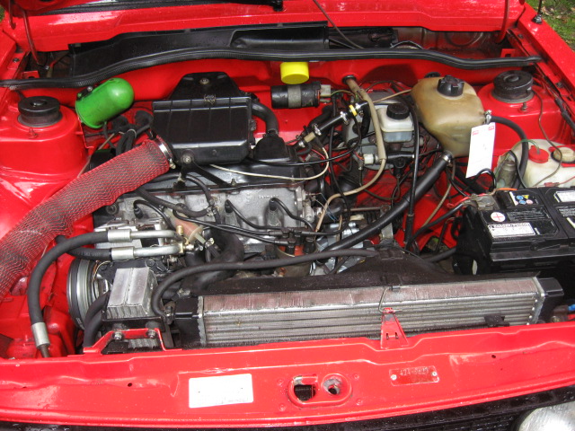

Ich hatte Probleme mit dem Neuen Mittel R134 Hochdruck Niederdruck NIO Kälte Leistung 20... Grad Habe Jetzt wider R 12 Drin Zum Glück hatte da jemand noch was . 12 Grad .....Jork Kompressor 400 Euro Schläuche neu machen lassen 60 Eu Trockner 87 Euro Kondensator 380 Eu ....1 a
- 101.jpg (154.93 KiB) 627 mal betrachtet
Danke
