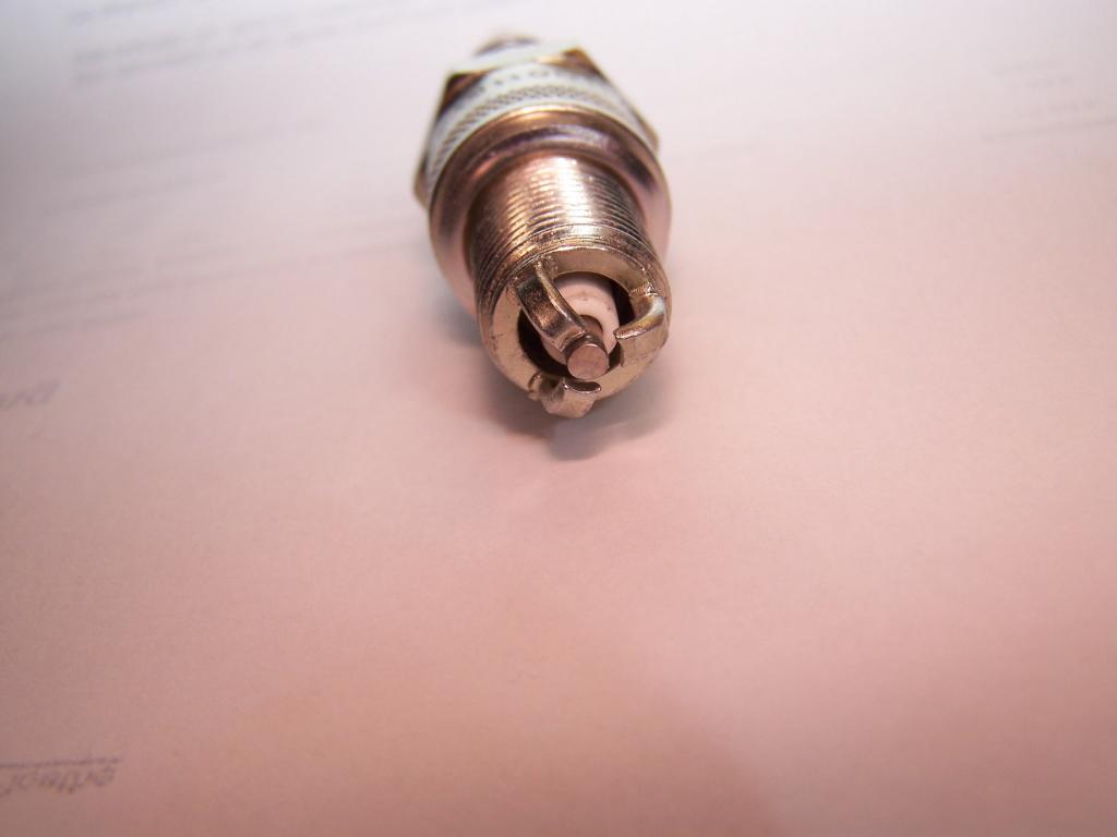

habe hier ein paar neue ngk kerzen bekommen, sind für den JH (N7BYC);
sehen aber alle recht verbogen aus; kann doch nicht sein das eine
der 3 elektroden ganz nah an der mitte sitzt? schaut mal das foto an;
und wie muss denn der abstand sein? ist ja bei 3 elektroden schlecht einstellbar mit
"plättchen";
am ende reicht wohl auch eine der 3 elektroden, ist aber doch blödsinn?

die drei sollten einen einigermaßen gleichen Abstand zur mittleren Elektrode haben, also versuchen, das die die zuweit nach innen stehende so zu richten das sie den gleichen Abstand wie der beiden anderen bekommt (0,7-0.8mm).
Der Funke geht immer zur nähesten Masseelektrode, also, wenn eine einen zehntel Milimeter zu nahe ist, brennt sich das ab bis der Abstand bei der einen wieder stimmt.

Den Abstand sollte man vor dem Einbauen bei jeder Kerze überprüfen!
Der muss überall gleich sein, wenn das nicht so ist, ist die Kerze wohl mal irgendwo auf dem Weg vom Hersteller bis zum Kunden auf den Boden gefallen, das mag übrigens der Keramikteil auch nicht.
Bei Kerzen, die nur eine Massenelektrode haben, vergleiche ich auch immer die Kerzen untereinander, so dass man sehen kann, ob welche verbogen sind.

JH bekommt BUR 5 ET.

*KLUGSCHEISSMODUS AN* Laut der Typenbez. NB7YC sollten es Champion Kerzen sein , für die angsagten NGK sollte da BUR6ET drauf stehen ! *KLUGSCHEISSMODUS AUS*

ok........ sind champion,
habe hier aber auch noch ngk, die sind unbeschädigt, werde mal den selben
abstand nachbiegen; ...und die keramik genau begutachten;

sciroccogls hat´s perfekt erklärt.
Im Grunde fehlt uns jetzt für die FAQ nur noch ein passender Beitrag mit den richtigen Elektrodenabständen der einzelnen Hersteller.
So könnte das jeder vorm Einbau selbst mit einer Fühlerlehre überprüfen.

bei den 3 elektroden, die kreisförmig ausgeschnitten sind, braucht
man wohl eher nen fühlerpin; werde mal auf der arbeit nen 0,8mm stift
mitnehmen;
