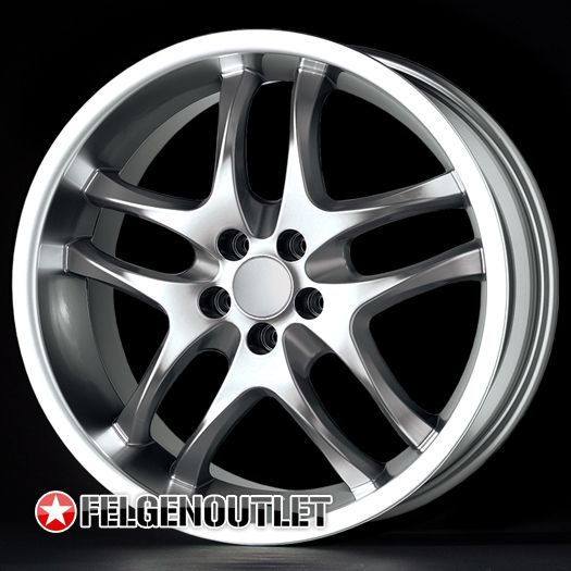

hallo schönen guten abend kann mir jemand sagen was ungefähre ne Einzelabnahme für felgen kostet da ich mir diese holen will aber da nur ein härte gutachten dabei ist

80€ aufwärts

Ich würd höher ansetzen, da auch noch die Lochkreisadapter, die neue Felgengröße (Tippe ich mal) und neue Reifengröße eingetragen werden muss.
Fahr doch einfach mal zum Tüv, normal frißt der keinen auf, und der sagt Dir dann auch, obs überhaupt machbar ist.

Sprich dein Vorhaben mit dem Prüfer durch, dann gibts nachher keine bösen Überraschungen!!!
Dann solltest Du aber auch zum eintragen zum besagten Prüfer fahren
Mache das auch so, und habe somit auch keine schlaflosen Nächte...

Quasi die Ronal R46 mit Tiefbett... Die Ronal kriegste auch mit GA fürn Rocco...

felgen sind nur noch mit tga, abe, bescheinigung eines fahrzeugherstellers eintragungsfähig, nur mit festigkeitsgutachten nicht mehr legal eintragungsfähig!

die felgen gibt es nur mit festigkeits gutachten deswegen wurde mir gesagt das ich ne einzelabnahme brauche wegen der größe sind 7x15zoll u gibt es auch mit 4x100 lochkreis so wie der rocco hat u es sollen 195/45R15 drauf

7x15 wär bis auf die unbekannte ET wohl kein Thema, Normal würd der Tüv wohl dann aber 195/50R15 haben wollen, Da die Überstezung mit nem 45er etwas kleiner ist. Wenn Du Pech hast Tachobestätigung und wenn Du einen ultra korrekten vor Dir hast Abgasgutachten...roccoGT20492 hat geschrieben:danke für eure antworten

Meistens kosten einzelabnahmen 250 euro !kommt auf den tüv drauf an!
