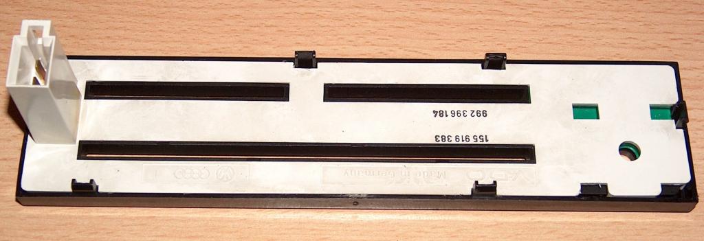

ich glaubs jetzt nicht... wollte vorhin mal eben so
die Beleuchtung der Heizungsregler beim Rocco2 erneuern...
Pustekuchen... nix Birnchen... ganze Blende muß angeblich neu...
Mal versuchen, ob ich die Blende zerstörungsfrei auf bekomme..
Oder hat von euch jemand Erfahrung mit diesem Wunderwerk..??.

Die ist zusammengegossen bzw. per Plastikschweißen zuschweißt.
Wenn Du die Schweißpunkte erwärmst (z.B. mit einem Lötkolben) kannst Du sie vorsichtig auseinandernehmen. Ich mach das immer, wenn ich die Diffusionsfolie entfernen will um ne andere darin unterzubringen. So ändere ich immer die Beleuchtungsfarbe...

Habe garde erst zwei Stück auseinander gebaut, habe nur keine Schweißpunkte gefunden, die waren verklebt. Ließen sich ganz gut mit nem Schraubendreher aufhebeln. Jetzt sind se blau, und wieder verklebt

Die jüngeren Golf1 Modelleund älteren Rocco hatte die Heizungsblend mit einer Lampenfassung, da kann man die Birne austauschen..
Im übrigen solls die Haizungsblende bei VW nicht mehr geben, höchstens bei Classicparts..
Kostet definitiv mehr als ne Birne

na supi... bin besgeistert... bei meiner ist nix geschweißt... aber dafür geklebt...

Ab damit ins Eisfach und denn mit Vorsicht mit nem Schraubendreher hebeln hat bei mir gefunzt!!

Gute Idee... ich werds mal mit Kältespray versuchen.... sollte wohl klappen...

Um Gottes Willen! Dann bricht das Plastik ja gleich!
Die Teile sind nicht geklebt, die sind an Werk an den bereits von Grisu genannten kleinen Stellen Plastikverschweißt! Nicht geklebt, auch wenn man das denken mag...

also doch OP... so mit Messer und so... un gaaanz vorsichtig
hochhebeln....
Ich werds sehen...
..aber ich seh da leider überhauptnix von irgendwelchen Schweißpunkten...
...das Ding ziert sich nach wie vor...
Was auch mir auch sehr merkwürdig erscheint,. daß es wohl mal diese Blende
mit auswechselbarer Beleuchtung gegeben haben muss (Teile-Nr.: 321 919 039)
