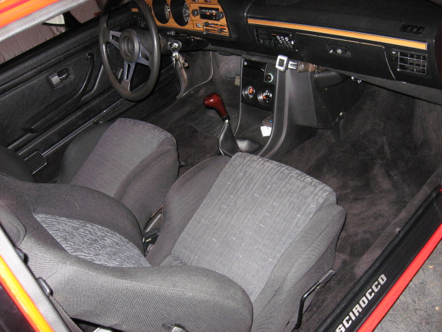

In den 90 er gab es nur welche aus dem Zubehör .Habe welche verbaut .Ohne Probleme
Den Schalter habe ich (3/5 cm) genau auf das Kurbel Loch gesetzt, musste noch nicht mal was aus der Tür pappe schneiden
Die Spiegel habe ich auch umgebaut auf EL Alter Spiegel raus Vom Corrado Spiegel Die EL rein damals mit Sikomastik .. eingeklebt Spiegel Drauf und Gut.......... Schalter vom Bus T 4 in die Seiten Ablage ..............Alles ohne zu Schneiden
Hochtöner habe ich auf das Loch gesetzt, wo man die alten Spiegel einstellen konnte
Schade Habe leider kein besseres Bild
