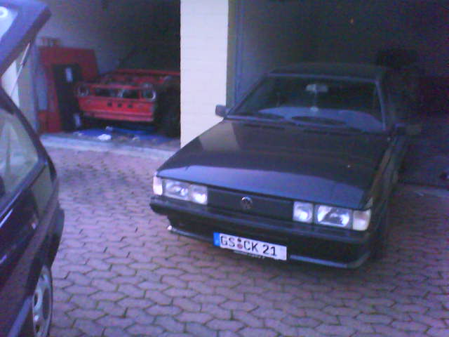

Hallo zusammen!
Habe heute begonnen mein Rocco für die kommende Saisson Fit zu machen... Erst ein mal das gute Stück wieder zum laufen gebracht und in den letzten Sonnenstrahlen des Tages hinausgefahren... Da ich nen ziehmlich rissigen Mattig Grill dran hatte, hab ich mir einen Originalen besort...
So nun meine Frage... Unten ist der Grill ja geklipst... Kein problem... Aber wie wird er oben befestigt... Der Mattig Grill war mit ein paar schrauben oben befestigt gewesen... Aber so möchte ich es nicht haben... Wenn dann schon Richtig!
Danke schon mal im Vorraus!
Gruß!
Claas
Gruß!
Claas

Oben müssten eigentlich 2 Rastnocken dransitzen die unters Blech geschoben werden, und unten wird er dann geklipst.. wenn ich mich da recht entsinne..

meiner ist mit 3 so plastik klipps befestigt > alles original hier sieht ma die 3 klipps http://members.aon.at/scirocco/page_3_6.html
teilenummer 533 853 676 3stk brauchst

Danke!!!
Werd dann morgen gleich mal zum freundlichen düsen... Mal schauen obs diese Klipsse noch gibt!

ja genau! so war das auch..! deswegen hatte ich da einen von rumfliegen..

2 reichen auch.

3 sind serienmässig vorgesehn ;) und bei ~1 € pro klipps ...
2006 hab ich meine geholt da gabs sas noch ... :D is aber auch scho 3 jahre her ...

ich hab von diesen dingern bestimmt noch 10-15 stück, fals es keine mehr geben sollte einfach mal ne PN.
