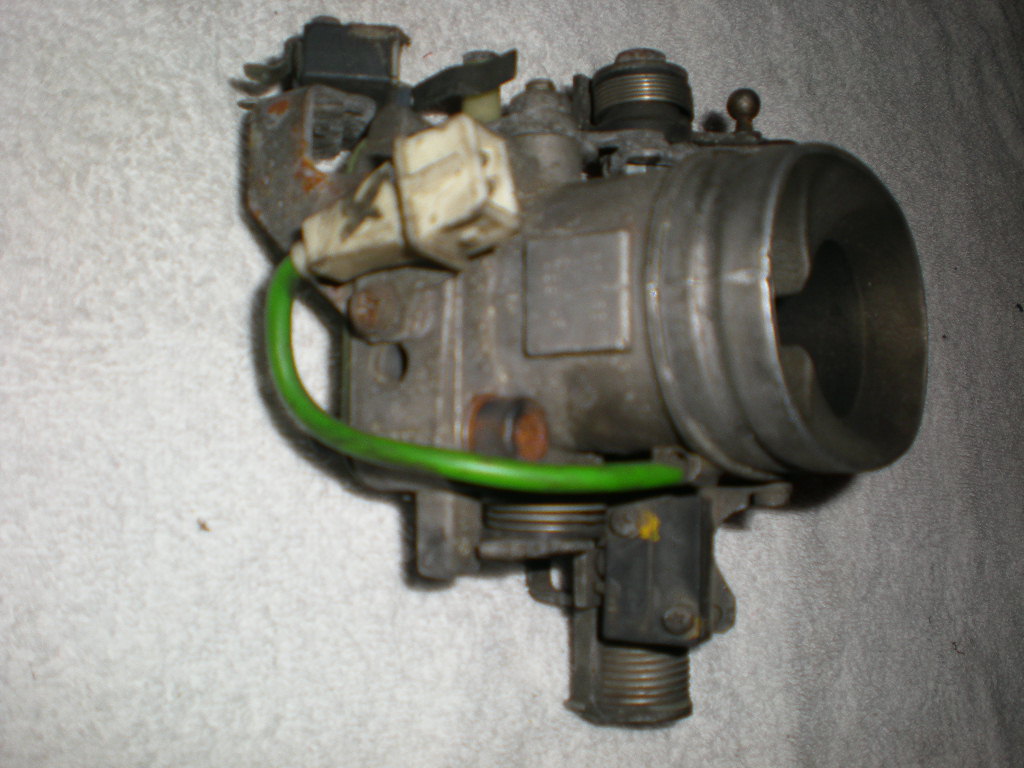

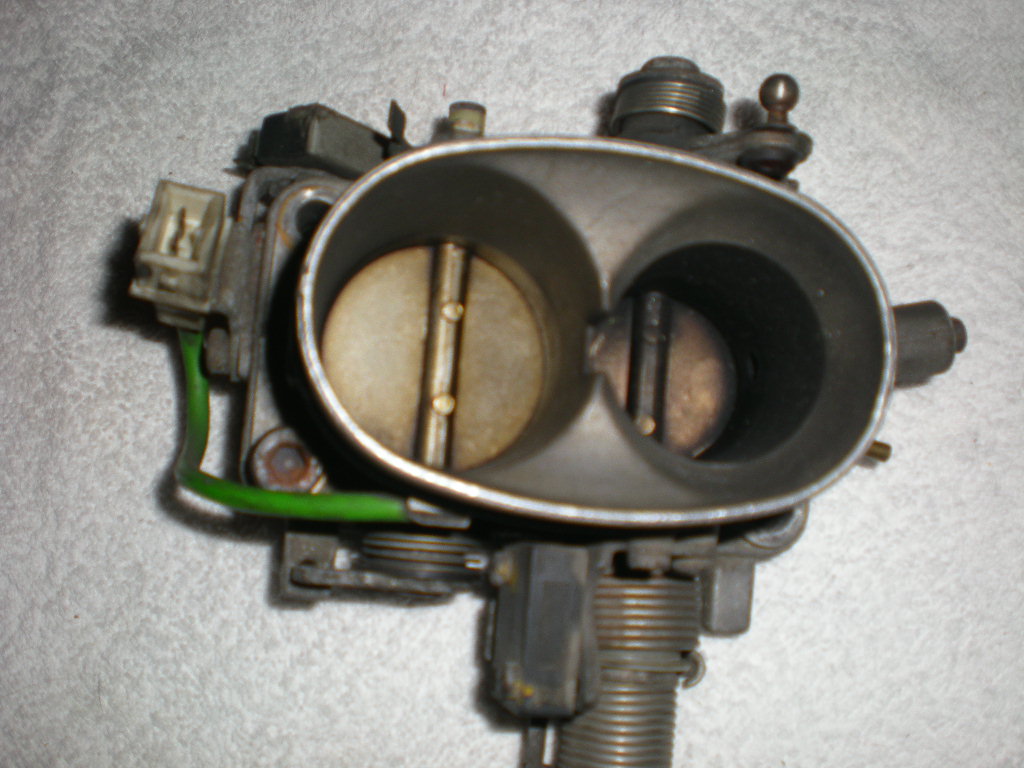

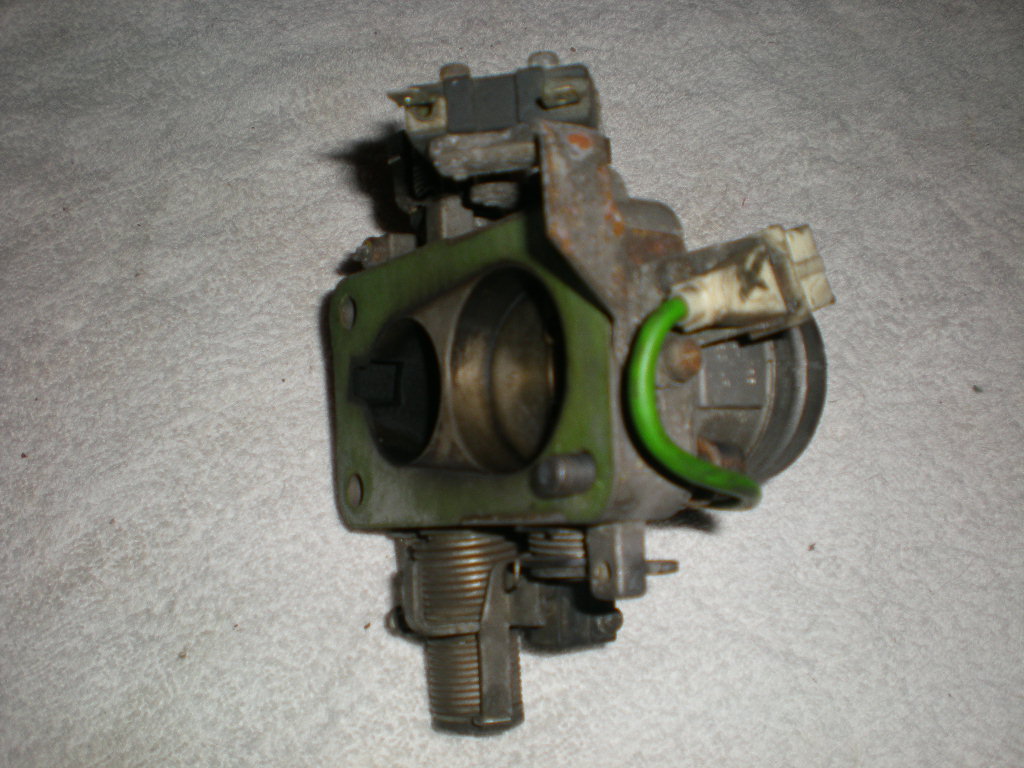

von welchem motor ist das??
el loco rocco2124
- Beiträge: 3110
- Wohnort: In der Mutterstadt
hab noch nen drosselklappenstutzen rumliegen!
konnte im onkel nix darüber finden!passt am jh aber der komische stecker da dran ????
glaube mich zu erinnern das ich das mal von nem rocco mit gti maschiene geschraubt hab,weiß aber nicht genau!!!
also vielleicht hat ja einer nen plan!!
- DSCN1705.JPG (167.46 KiB) 704 mal betrachtet
- DSCN1706.JPG (179.6 KiB) 702 mal betrachtet
- DSCN1704.JPG (168.93 KiB) 714 mal betrachtet

AW: von welchem motor ist das??
Welcher komsiche Stecker? ...meinst du den Stecker vom Leerlaufschalter!?
Wird denke ich mal ne JH Drosselklappe sein!
el loco rocco2124
- Beiträge: 3110
der weiße stecker!also an meinem jh is sowat nich dranne!!BremerRocco hat geschrieben:Welcher komsiche Stecker? ...meinst du den Stecker vom Leerlaufschalter!?
passen tut sie da allerdings!!
Ist ne JH Drossel. Manche haben den Stecker..manche nicht...
soweit ich weiß..... haben die GT2 diese Drosselklappe ab ca. Bj. 90...
achja... JH
achja... JH
- Organspender
- Beiträge: 1127
- Wohnort: Pupshausen
Und der DX!
Für was ist der grüne Schalter?
@all eyez :anscheinend
@organspender: DX isses nich der ausm gti???
@88 gtx : welcher grüne schalter!seh nurn grünes kabel und n weißen stecker,der kleine schalter da unten is schwarz!
Bremer rocco meinte was von leerlaufschalter!!
aber was macht der,wo is der und wozu is dieser Leerlaufschalter!!!
Sagt dir der Begriff "Schubabschaltung" was?el loco rocco2124 hat geschrieben: Bremer rocco meinte was von leerlaufschalter!!
Berichtigung:
Da der JH anscheinend keine Schubabschaltung hat dient er lediglich zur erfassung der Leerlaufstellung der DK die als info mit dem Thermozeitschalter das Kaltstartventil ansteuert! Ansonsten wäre es aber noch für die Schubabschaltung!
Diesen Leerlaufschalter haben nur die GT II der Modelle 91 und 92.
Wenn dieser zusätzliche Leerlaufschalter verbaut ist ist auch der Druckschalter am Mengenteiler verbaut.
Alte DX sollen auch so was gehabt haben (kann ich aber Mangels Anschauungsobjekte nicht bestätigen)
