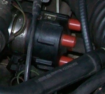

bin in den letzten zügen meines 16v umbaus,hab jetzt folgendes problem!
beim gasgeben bewegt sich unten am drosselklappengehäuse was mit!und der letzte zippel von dem stück verklemmt beim zurückstellen der klappen am anschlußstecker vom verteiler! konnte den verteiler aber nicht anders einbauen!der stecker am verteiler is auch ganz schön ausgenuddelt,liegts vielleicht daran?hat jemand das gleiche problem??
danke schonmal!
und hier noch n bild vom prachtstück!
danke schonmal!

AW: 16v problem
Menst du den Stecker vom Hallgeber? Der muß nicht nach hinten-oben sondern nach vorn-unten zeigen. Kann das zwar auf deinem Bild nicht genau erkennen, aber es hört sich so an, als wenn der Stecker nach oben abstehen würde... Wenn's das wirklich ist, Verteiler abschrauben und richtig rum wieder festschrauben...

ja bist du sicher,hatte es versucht aber dann den verteiler nicht mehr instellen können!du weißt doch ,da mit dem finger an die kerbe!also kerbe am verteiler!!!
hatte es erst so dranne,weil das ja klemmte da oben!aber dann hab ich zündung grob voreingestellt und das ging so rum nicht!!
der passt doch nur in einer stellung,weil der doch an die nockenwelle geht!und die sind auf ot!
habs nach jhemis gemacht!!

Also er gehört definitiv mit dem Stecker nach vorne unten rein.

..GT...II. hat geschrieben:Also er gehört definitiv mit dem Stecker nach vorne unten rein.
also ich bekomm den so nich rein!!innen is ne führungsnut,und der passt nur in einer stellung rein!!aber die wellen sind richtig drinne!!oder hab ich n fehler gemacht??
habs aber nach jhims gemacht,war alles auf ot!nockenwellenmarkierung sind auch anne richtigen stelle,habs ja etliche male konntrolliert!!

so ,hab ihn jetzt andersrum drinne,warum auch immer das jetzt ging!vielleicht weil ih den motor schonmal mitn anlasser gedreht hab??hatte j vorher alles auf ot!

kann nicht sein!el loco rocco2124 hat geschrieben:so ,hab ihn jetzt andersrum drinne,warum auch immer das jetzt ging!vielleicht weil ih den motor schonmal mitn anlasser gedreht hab??hatte j vorher alles auf ot!
Wenn alles auf 1.Zylinder Zünd-OT steht, dann passt er auch richtig hinein.
Irgendwas hat bei dir nicht gestimmt.

Vlt hattest Du den Verteiler mal zerlegt und das Führungsteil, das in die Nockenwelle einrastet 180° falsch herum wieder drauf montiert...
Aber wenns jetzt geht, ist ja alles gut.
